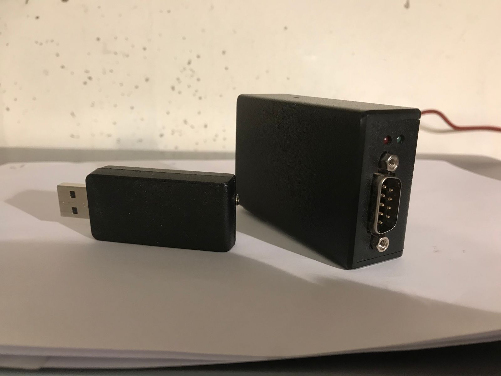

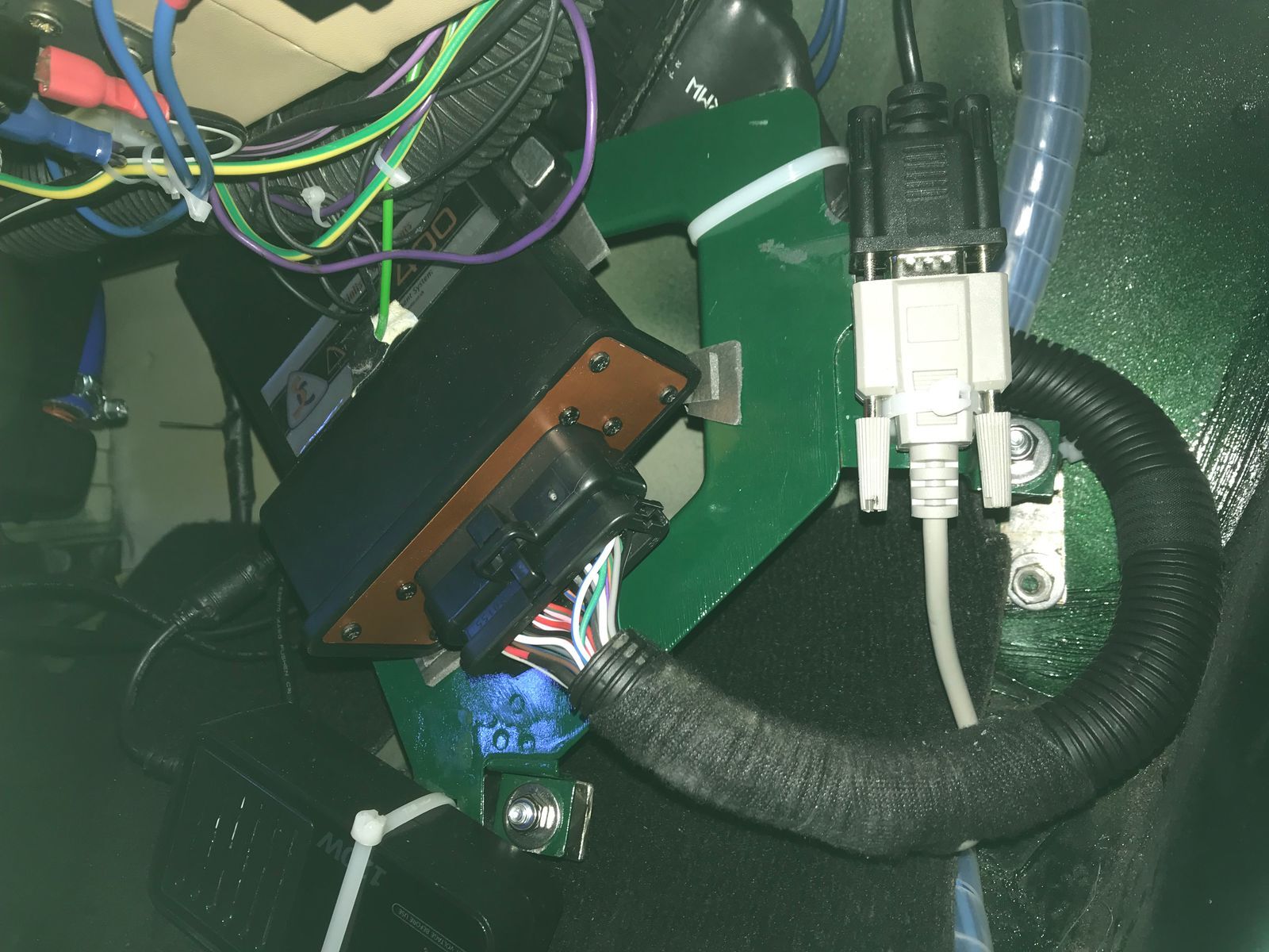

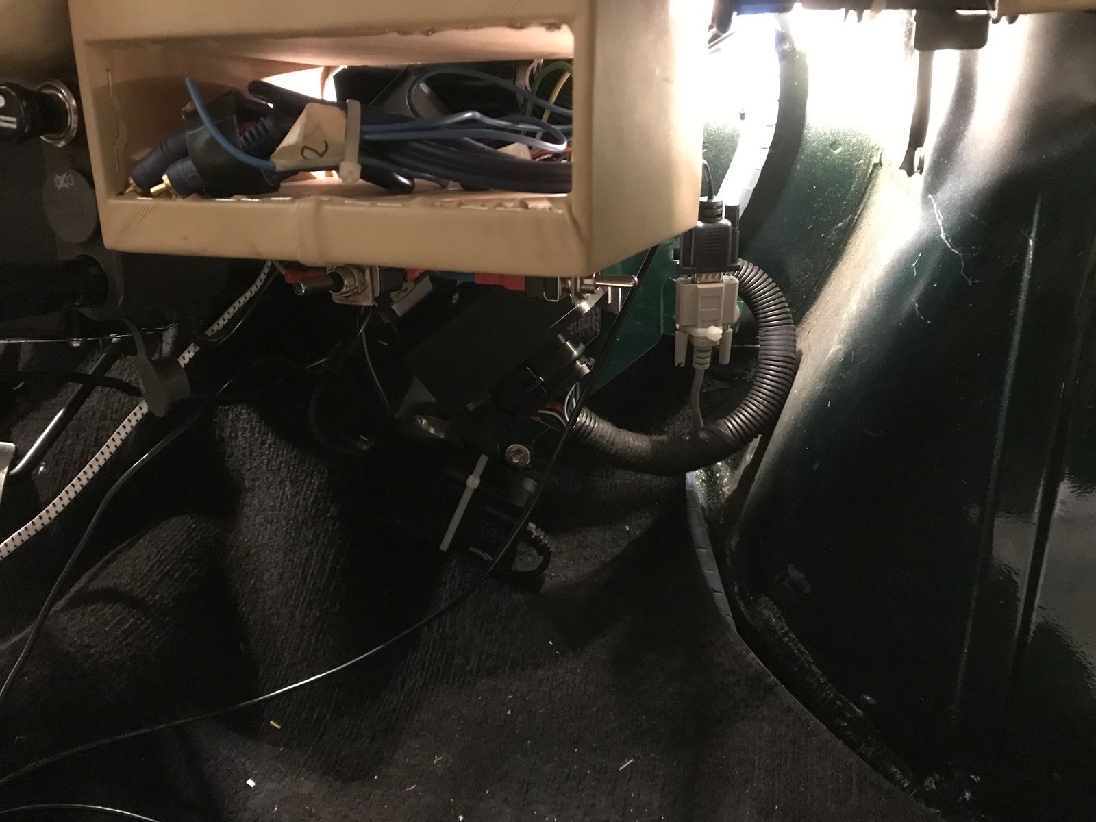

    Die Lösung mit der USB-Schnittstelle bei der UMS war für mich nicht optimal, da diese trotz Verwendung von drei verschiedenen
    Laptops immer wieder den Dienst verweigerte, also ich mit dem Laptop nicht mehr drauf zugreifen konnte.
    Das Delta400 Steuergerät hat wie die "nicht UMS - Megasquirts(außer der Dreier)" ne neun polige Sub D Schnittstelle nach der das "SubD zu USB"
    Interface hängt, welches das USB - Signal für den Laptop bringt. Abgesehen von einem "Softwarefehler" nach nem Update von Sxtune,
    der schnell behoben wurde, hab ich mit der Kommunikation Laptop-Steuergerät hier keine Probleme.
