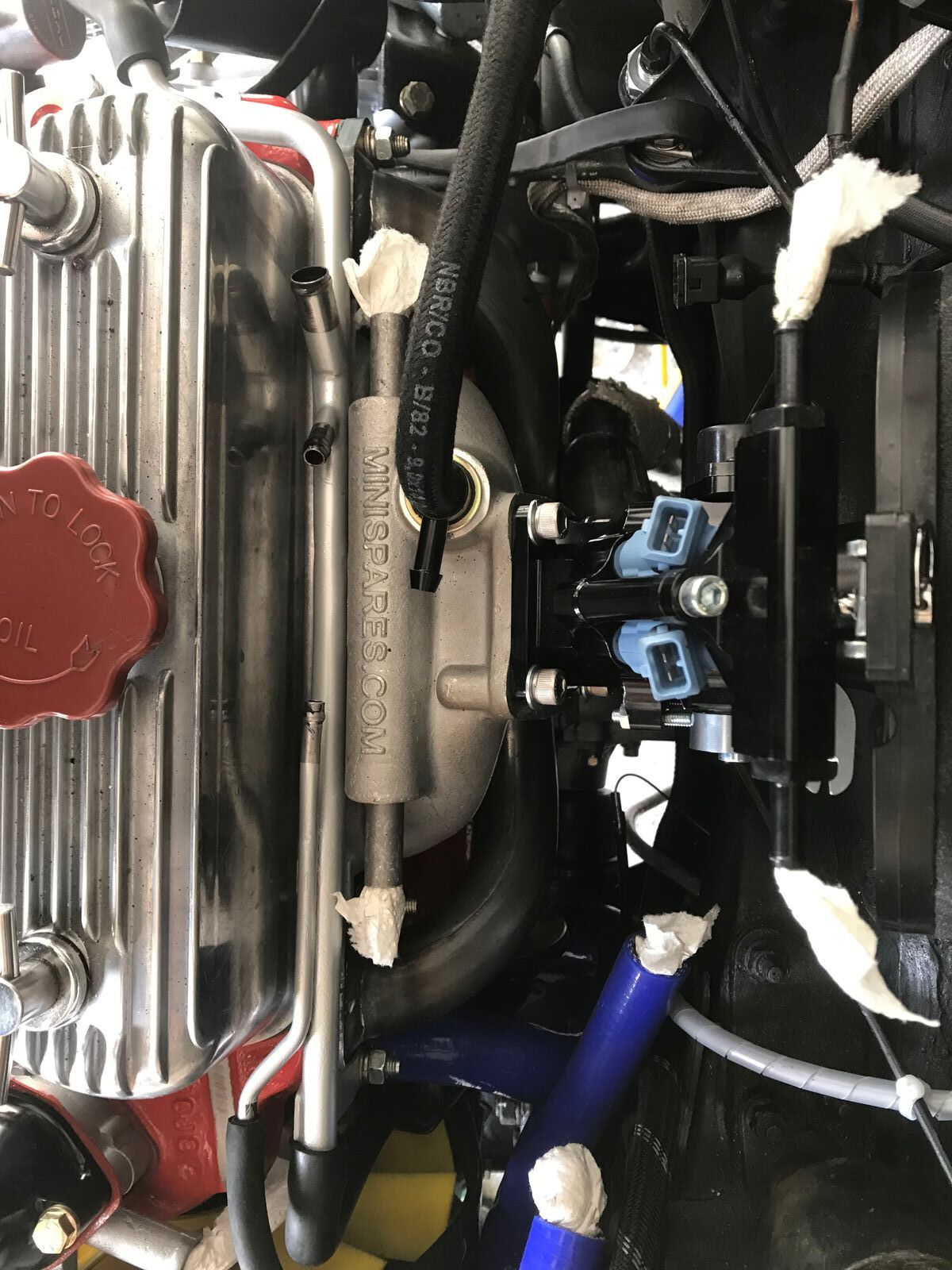

    Der Vorteil für mich damals war, nachdem ich zwei defekte UMS bei mir liegen hatte und die Drosselklappengröße bei der SPI
    Einspritzanlage auf ca. 44mm begrenzt ist - weiter kann man die nicht "aufbohren", eine Lösung für meinen neuen 1430er Motor her mußte.
    Specialist Components bietet ne Einspritzanlage mit 45er oder 50er Drosselklappe. Die Verarbeitung und Qualität der Teile ist
    super und der Support auch. Der "Knick" ist auch nicht so stark wie bei der SPI/MPI Einspritzanlage.
    Es stehen auf der Homepage verschiedene Konfigurationsdateien, heißt hier .cal, bei der Megasquirt .msq, zur Verfügung.
    Die Lösung mit der USB-Schnittstelle bei der UMS war für mich nicht optimal, da diese trotz Verwendung von drei verschiedenen
    Laptops immer wieder den Dienst verweigerte, also ich mit dem Laptop nicht mehr drauf zugreifen konnte.
    Das Delta400 Steuergerät hat wie die "nicht UMS - Megasquirts(außer der Dreier)" ne neun polige Sub D Schnittstelle nach der das "SubD zu USB"
    Interface hängt, welches das USB - Signal für den Laptop bringt. Abgesehen von einem "Softwarefehler" nach nem Update von Sxtune,
    der schnell behoben wurde, hab ich mit der Kommunikation Laptop-Steuergerät hier keine Probleme.

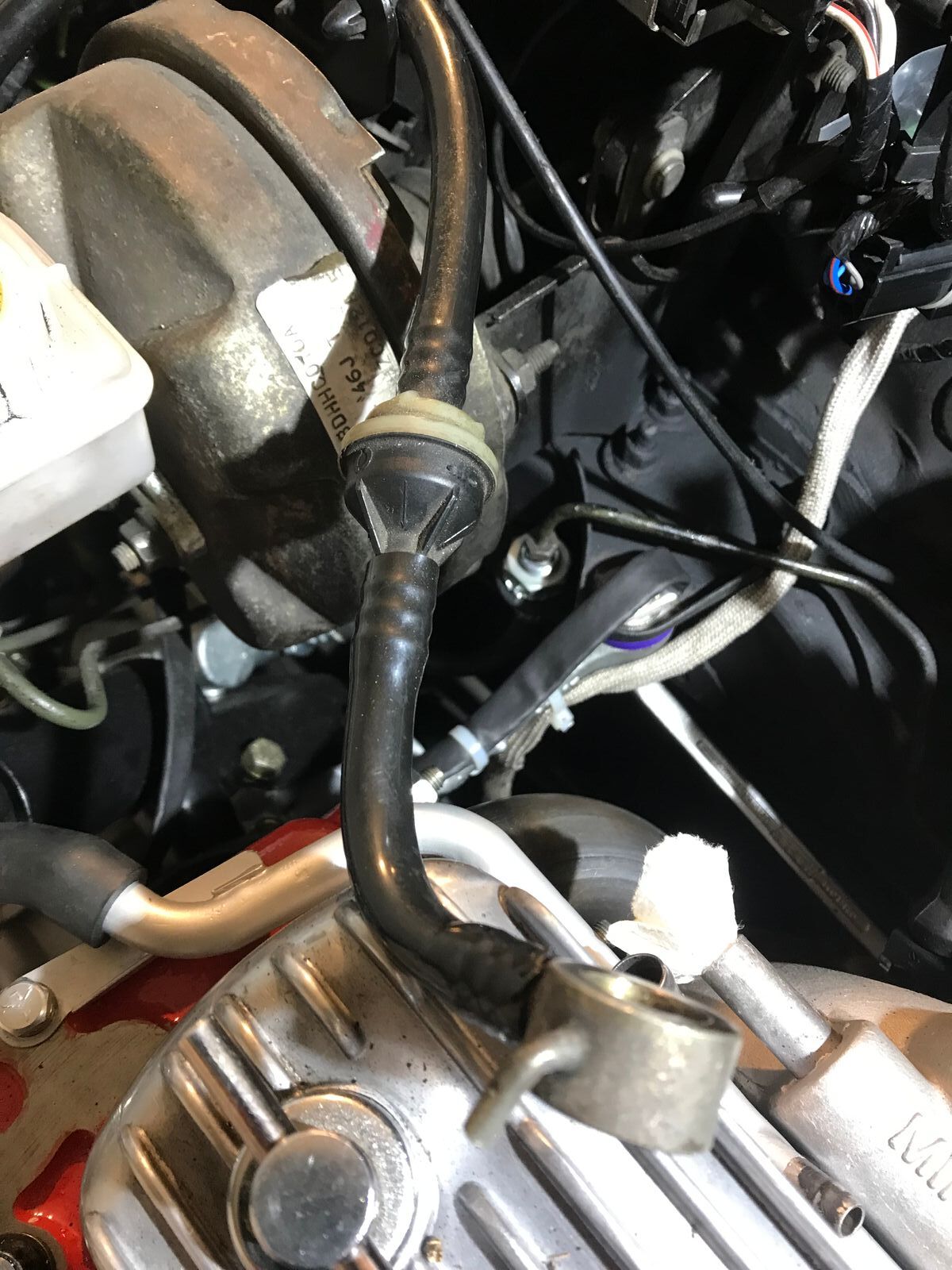

    Ich hab jetzt nen wieder nen 1,15bar Map Sensor installiert. Ich greife den Unerdruck bei der Minispares Ansaugbrücke da ab, wo der Unterdruckschlauch vom Bremszylinder angeschlossen ist. Nächste Woche kann ich mehr sagen, bin aber sehr zuversichtlich.
