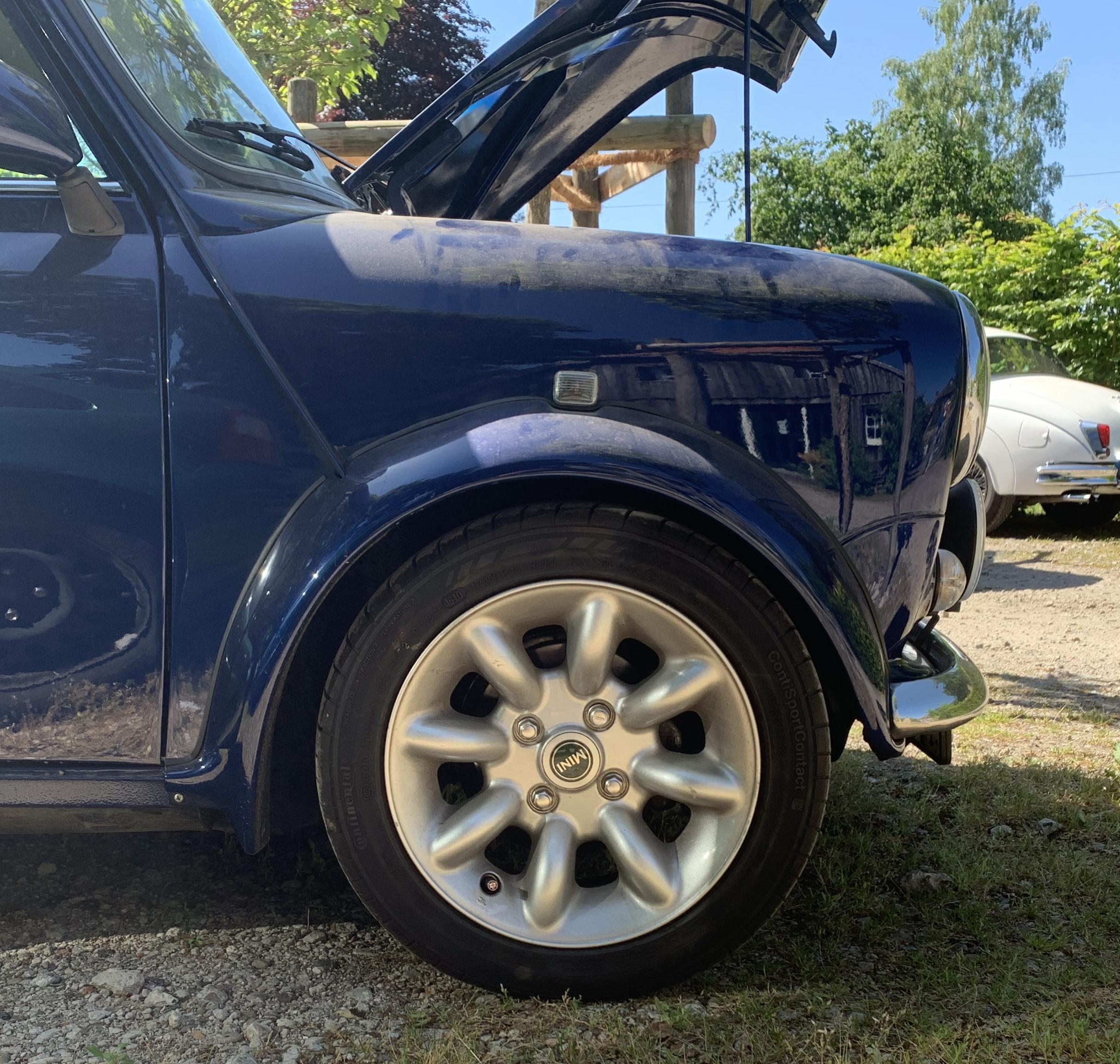

    Hallo zusammen,
    würdet ihr sagen, der hängt vorne hier zu tief? Oder ist das noch normal?
    Frage nur, weil ich grad die Möglichkeit habe, das direkt machen zu lassen. Ist noch original Koni rot und 13“.
    Über Hinweise und Tipps freue ich mich.

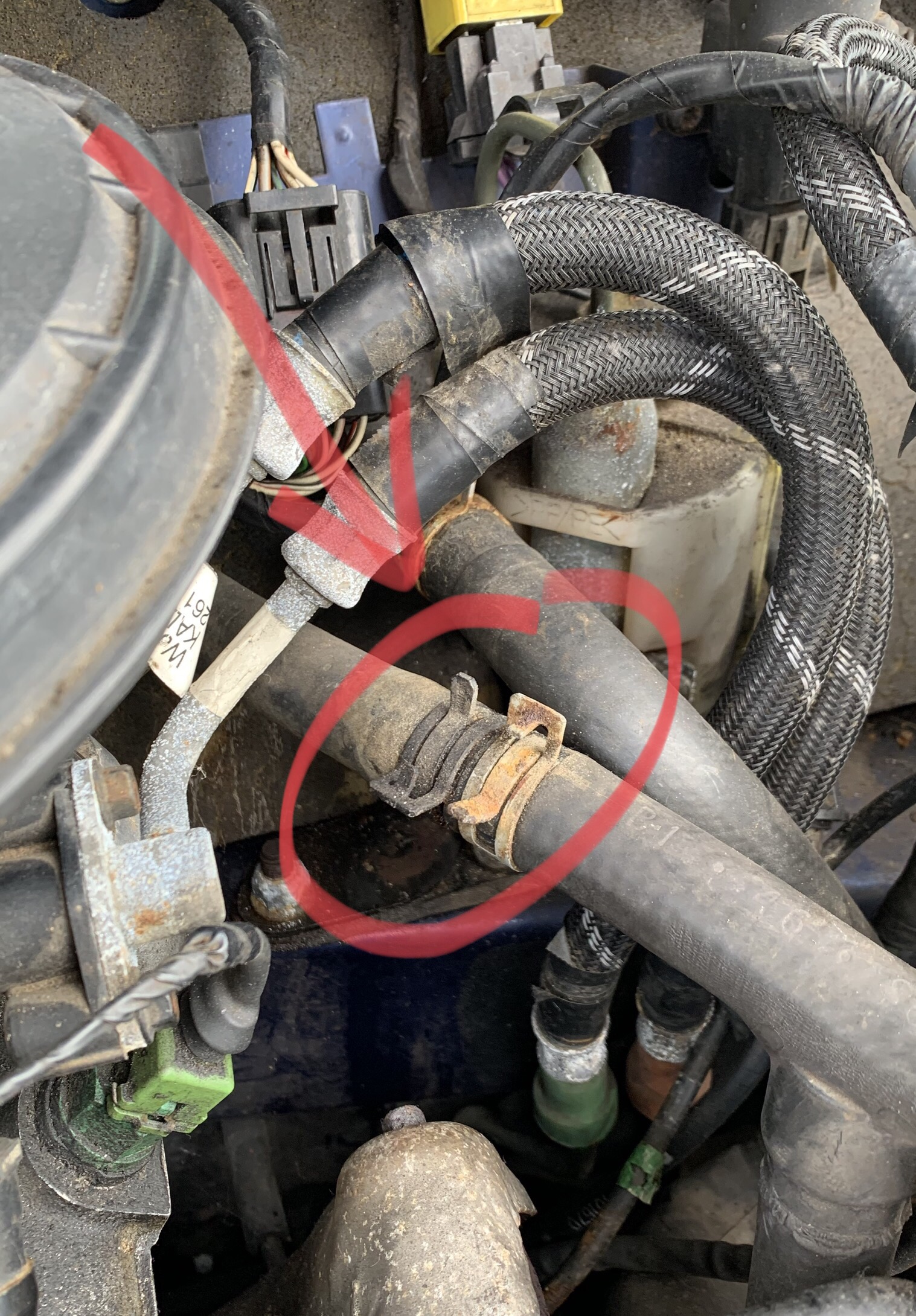

    Hallo Leute,
    habe heute endlich basteln können.
    Der Schlauchverbinder hatte tatsächlich einen Riss von ca. 8mm länge. Hatte ich beim ersten Prüfen gar nicht gesehen. Habe das Kunststoffteil nun gegen ein selbstgebasteltes Stück Kupferrohr getauscht. Siehe Bild. Hält erst mal alles dicht.

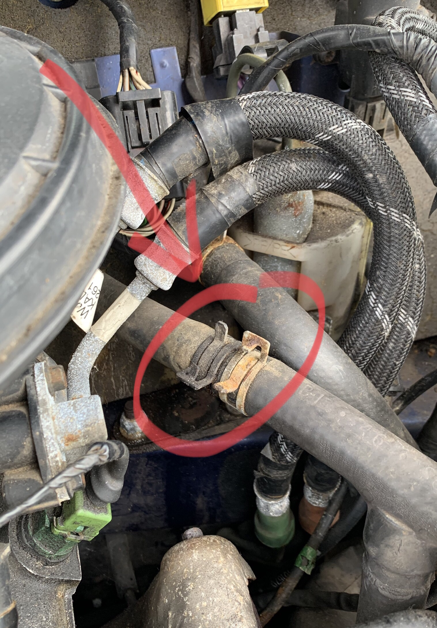

    Hallo Stefan,
    ja danke! Das Verbindungsstück hatte ich rausgenommen und sauber gemacht. Hab es wieder eingesetzt und neue Schraubklemmen eingebaut. Hat, wie beschrieben, nicht gehalten. Ich hatte noch keine Gelegenheit zu checken, was nun leckt. Ob es der Verbinder oder einer der Schläuche ist, kann ich also noch nicht sagen. Hatte vor, ein Rohrstück einzusetzen und die Schläuche ein Stück zu kürzen, um neu anzusetzen.

    Hallo Paul,
    danke für deine schnelle Antwort.
    Ok, also Flüssigkeit bei kaltem Motor einpegeln. Danke!
    Ich habe die Schlauchschellen an beschriebener Stelle ausgetauscht. War erst kurz ok, dann tropfte es wieder. Nach dem Nachziehen der Schellen war es richtig undicht. Da muss ich wohl ein Stück Schlauch rausnehmen und ersetzen.
