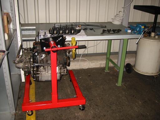

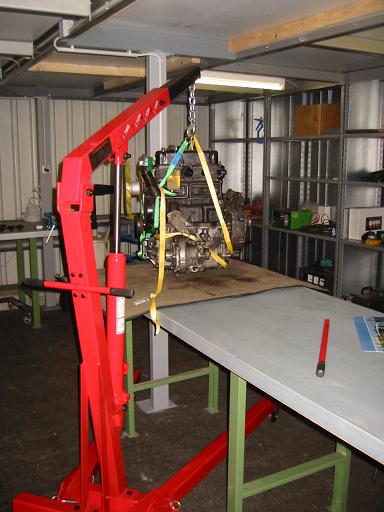

    so, die Kompressionsmessung ist gemacht. Vor der Garage als der Kleine lange bei heissem Motor im Standgas lief, hats gequalmt und dann hinten aus dem Auspuff kondensiert, also eine richtige weisse Fahne (also doch die Zylinderkopfdichtung???).
    Die Messung habe ich wie folgt gemacht:
    1. heisser Motor
    2. heisser Motor und etwas Öl in die Zünkerzenöffnung
    bei allen Messungen habe ich den Kühlwasserdeckel abgeschraubt gehabt.
    Folgende Werte hat meine Kleiner:
    1. Messung heiss:
    Zylinder 1= 10,24 bar
    Zylinder 2= 09,50 bar
    Zylinder 3= 10,40 bar
    Zylinder 4= 10,30 bar
    2. Messung heiss mit Öl:
    Zylinder 2= 09,60 bar
    Zylinder 3= 10,30 bar
    Zylinder 4= 10,50 bar
    also eigentlich gute Kompression.
    Ich werd mich mal hinter den Zylinderkopg machen und den runter nehmen. Mal schauen was ich dann finde....
