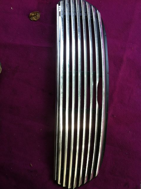

Verkaufe hier einen neuen Chromgrill 8 Rippen mit Eingriff. Er lag jetzt schon ewig rum deshalb soll er weg.
€ 45.- incl Versand
Bei Fragen bitte per Email (siehe Profil) oder Tel melden.
0170 32 32 013
Liebe Grüße Nick
