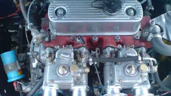

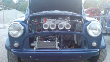

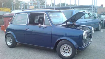

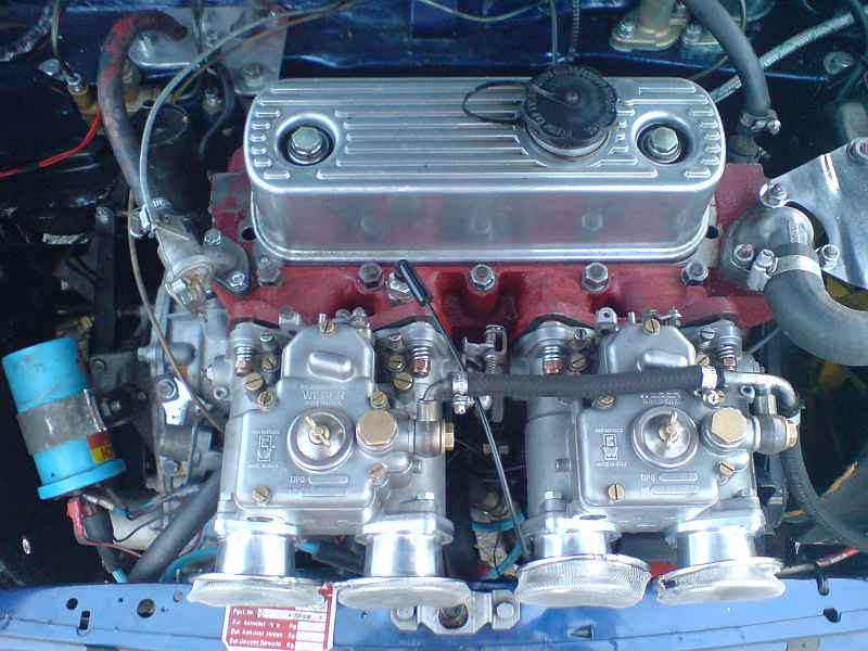

    ... also, mittlerweile fahre ich mit offenen Trompeten und das jute alte Teesieb ist drübba jemacht,... das funzt 1A! Habe mir auch die Trompetensocken von Crosspiper besorgt aber mit denen läuft der Motor richtig übel, ohne gehts ab wie ....
    über den winter werde ich mir wohl eine airbox bauen. ist eine ganz schöne fusselarbeit aber dass wird schon,....
    (vielleicht wird es ja eine aus carbon,..."dodo" :D ? )
    grüße nick
    ps, ich hoffe mal das hat jetzt mit den bildern geklappt
    pps: dodo, schlag mich nicht aber auf diesem bild ist nicht deine/meine Haube drauf,...

    Der Sound der Weber sind so was von geil....
    leider liegt die haube auf den vergasern auf, genauer gesagt auf dem (fahrtrichtung) linken.
    platz für kurze trichter ist gegeben (30-40mm).
    ich probiere nun ein paar sachen aus um dieses problem zu lösen...
    (hab noch nicht all zuviele ideen, also her damit falls ihr welche habt )
    da bei meiner haube die querträger der haube aufliegen, habe ich mir gedacht könnte eine gfk haube vielleicht die lösung sein...
    die sind innen plan, oder?

    hola hombres,
    also heute hatte ich die erste gelegenheit mit dem schönen kopf und meinem mini eine kleine ausfahrt zu machen.
    zum kopf:
    - sehr gute verarbeitung
    - aber trotzdem ist noch viel zu machen
    - die passende zündkerze muss man lange suchen
    - kopf mit vergaser passen (bei mir) N I C H T unter die habe.....:(
    alles in allem ist der aufwand recht groß, aber wenn er erstmal fährt....
    huuuuijuuuuuijuijujui..
    alleine der sound der weber...
    zu dem webern ist zu sagen, das sie doch einfacher als ich dachte abzustimmen sind.
    habe mir grundwerte vom NSU(1300ccm ca. 125ps) und von den alten formel könig(1300 ca 120ps) besorgt, und siehe da.... er läuft 1a. danach war ich auf der rolle und lediglich kleine abweichungen wurden korrigiert.
