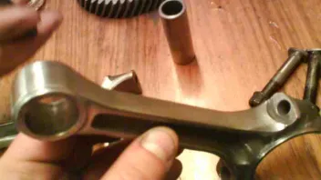

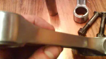

    Was bis jetzt sehr gut geklappt hat war das wechseln der Nockenwellenlager, das aufschrumpfen der Pleul aud die Kolbenbolzen, das wuchten der Kurbelwelle und sonst viel kleinzeug.
