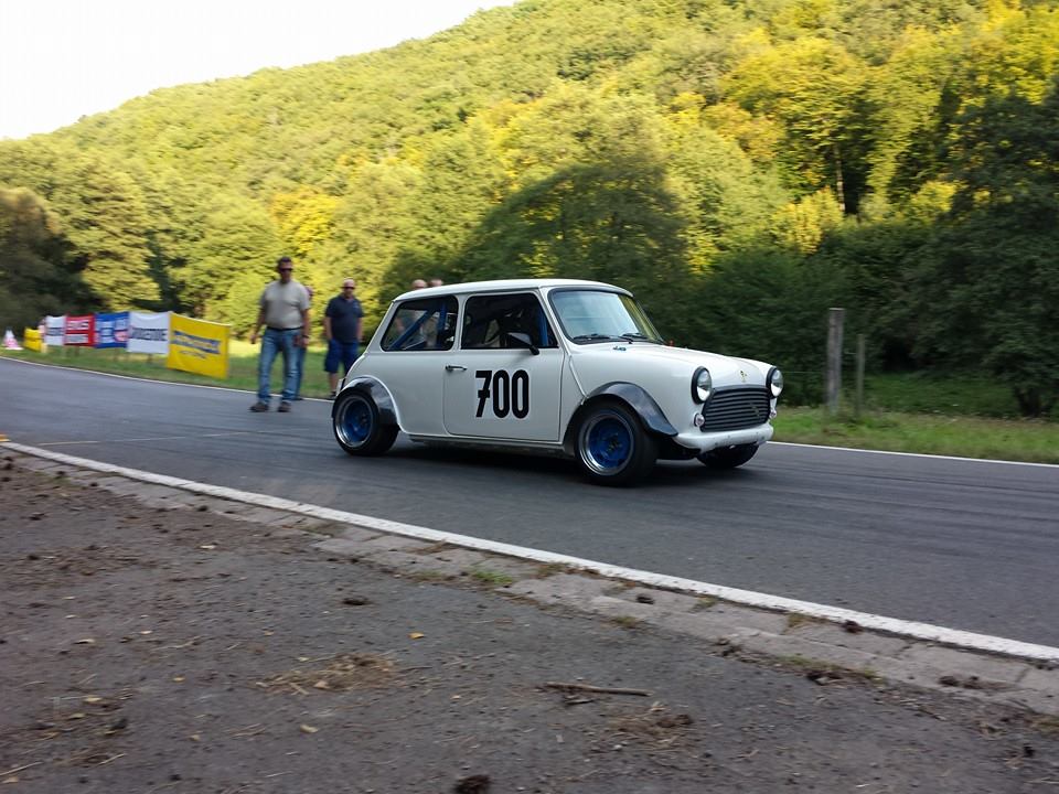

War das bei einem Bergslalom vom NAVC?
Gruß Stefan
Ja vom MSC Bollenbachtal .

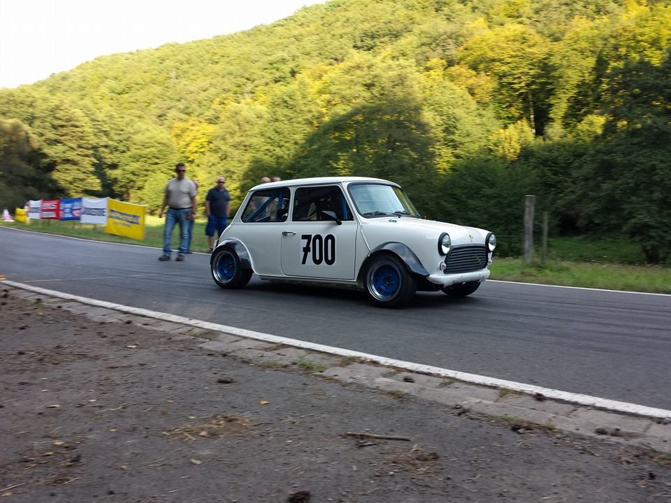

Gruß Stefan
