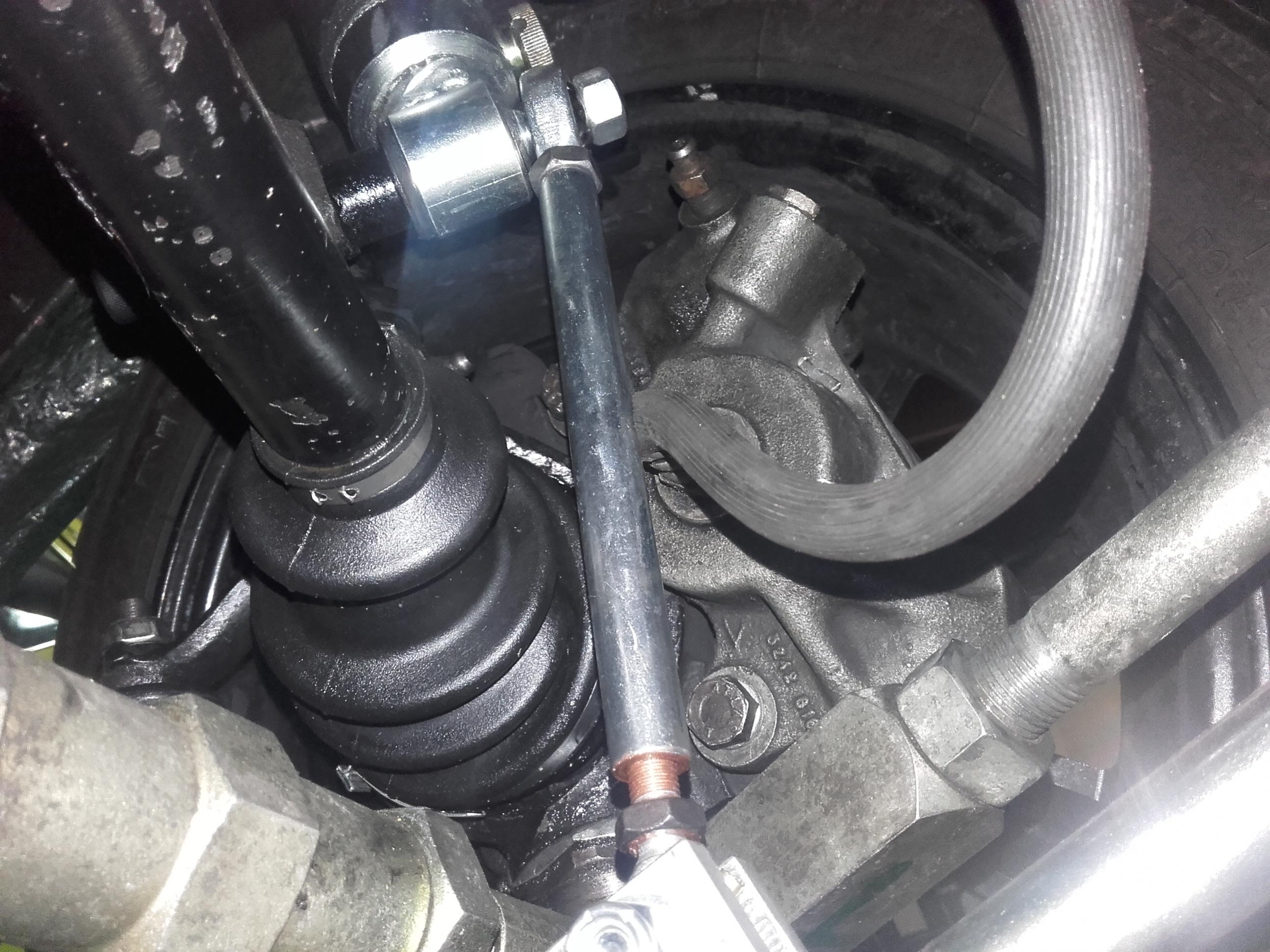

    ich habe im Winter einen vorderen Stabi von Minispares in meinen Rundstreckenmini gebaut. Da es jetzt bald wieder los geht habe ich den Rest vom Auto wieder zusammengebaut und festgestellt, dass eigentlich kein Platz für die Koppelstangen vorhanden ist?!? Wenn ich sie hinter den Dämpfer schraube ist sie zu nahe an der Antriebswelle und wenn ich sie vor den Dämpfer schraube knickt es mir beim Einlenken den Bremsschlauch ab... Die Anleitung von Minispares ist auch keine große Hilfe! Hat so einen Stabi schon mal wer verbaut und kann mir da helfen?
    Ist das so richtig?

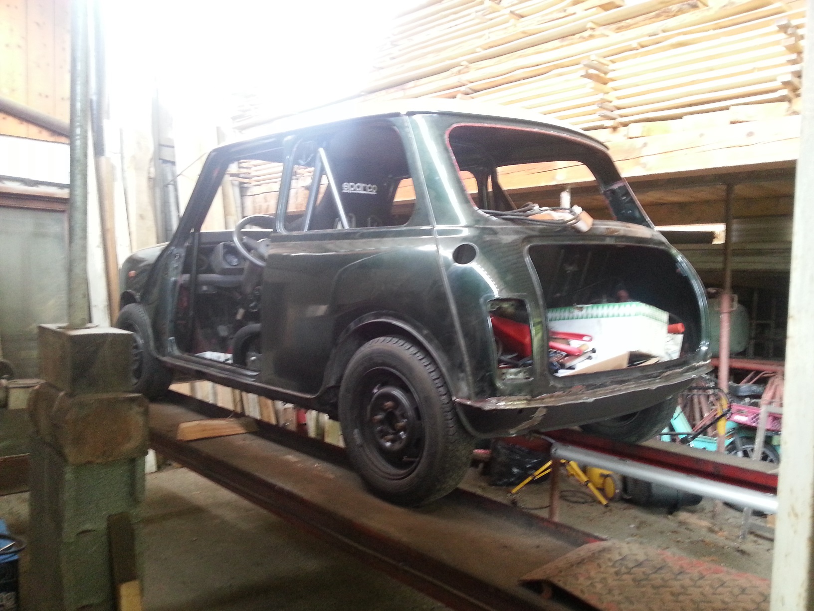

    Leider haben wir wie jeden Frühling das gleiche Problem, die Rennsaison ist viel zu früh losgegangen :tongue: Da die englischen Teile wieder mal so gut gepasst haben, mussten wir einige Nachtschichten einlegen, um überhaupt bis zum ersten Lauf vom Histo Cup am Red Bull Ring fertig zu werden. Aber es ist sich gerade so ausgegangen und hat sich auch ausgezahlt Sieg in Lauf 1 & 2 :biggrin:
    Dass da am 24h Renner natürlich in der Zeit nichts geschehen ist liegt auf der Hand. Wir haben zwar vom ersten Rennen auch wieder einiges an Arbeit mitgenommen aber notgedrungen ist in den letzten 2 Wochen dann doch einiges passiert. Der hintere Teil vom Kofferraumboden und die Heckschürze wurden ausgelöst und getauscht. Das Dämmmaterial aus dem Innenraum entfernt und die Front mal grob ausgebogen. Danach wurden vorne ein paar Rostlöcher geschlossen und dann der Käfig und der Sitz endlich eingebaut. Zeitgleich wurde der Vergaser revidiert und die Kupplung und ein paar Simmeringe getauscht. Die Neulackierung wurde aus Zeitgründen gestrichen. Aber nächste Woche gehts ans Zusammenbauen und wir sind guter Dinge, dass wir rechtzeitig fertig werden bis zum 22. Mai :tongue:
