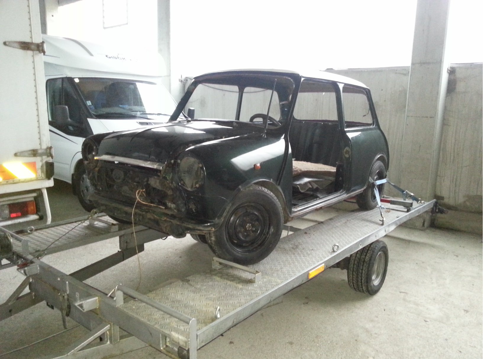

    Das erste schöne Wetter genutzt und Jenny in die Werkstatt überführt, jetzt können endlich die Karosseriearbeiten beginnen.

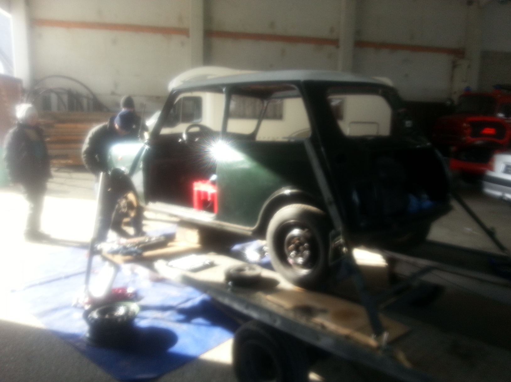

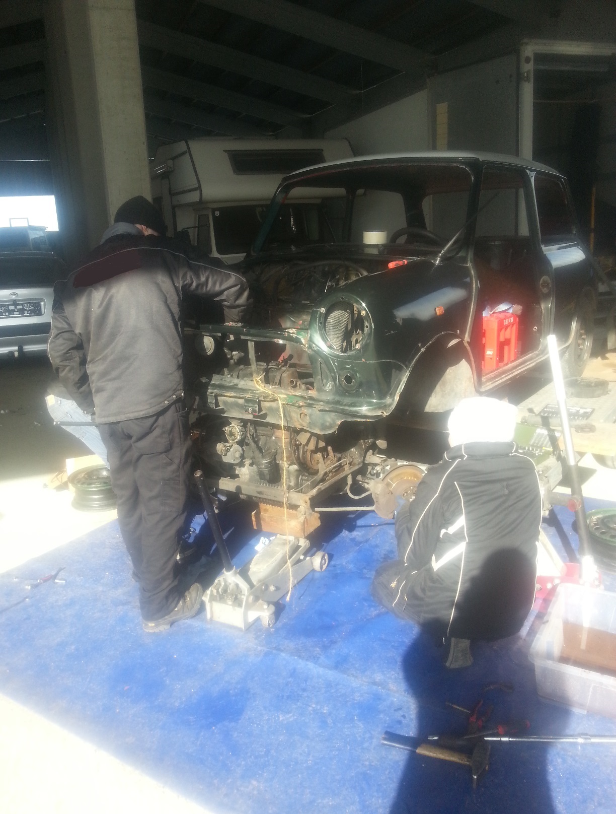

    Da wir den Motorkran nicht herumschleppen wollten und der vordere Hilfsrahmen sowieso auch raus sollte haben wir uns entschieden den Motor dieses Mal nach unten auszubauen. Hat sich mit dem Anhänger auch irgendwie angeboten :tongue: Sieht zwar auch abenteuerlich aus aber es hat ganz gut funktioniert ;)

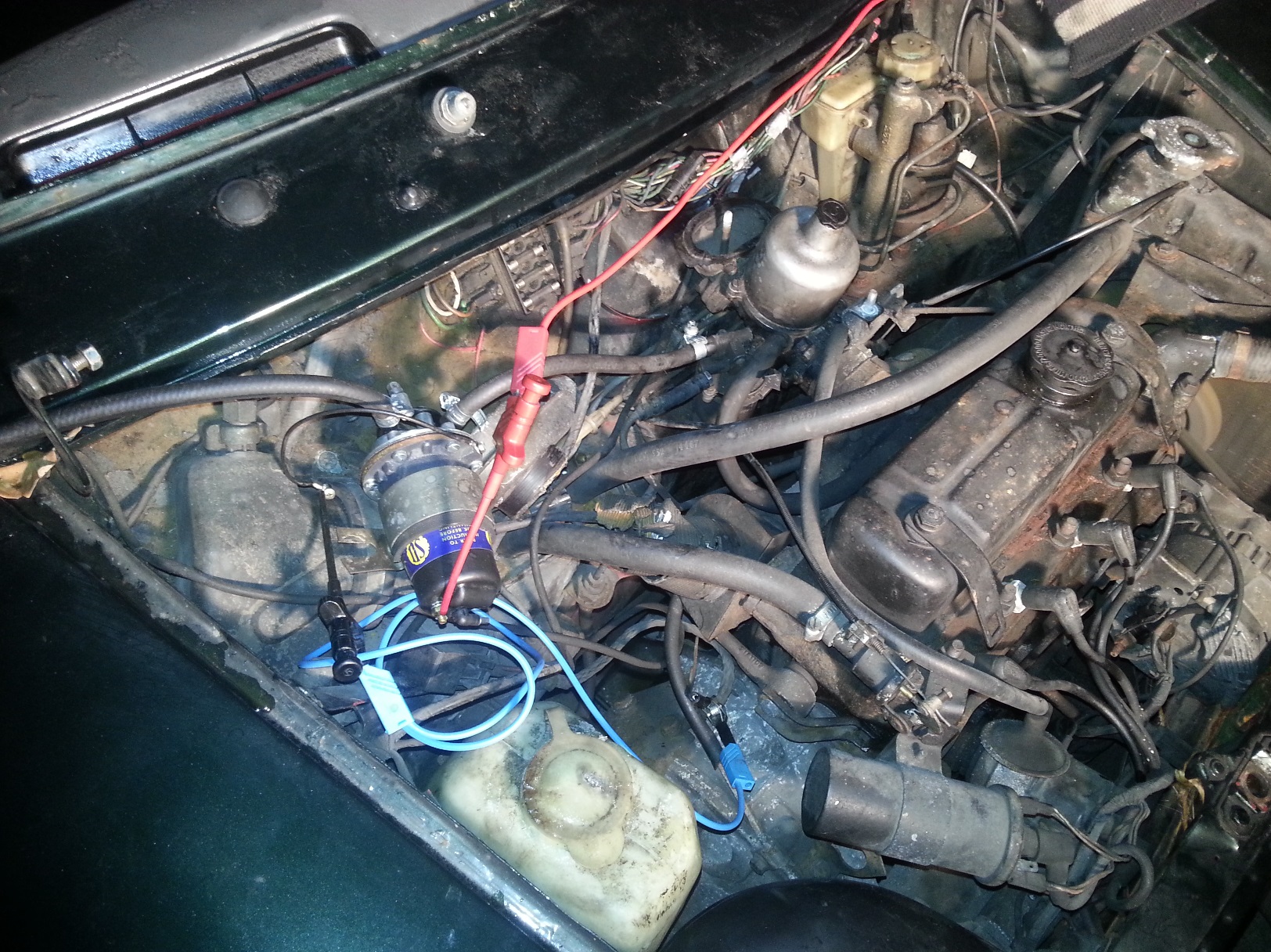

    Bevor wir den Motor ausbauten, wollten wir natürlich erst mal wissen ob er läuft. Da wir mit mechanischen Benzinpumpen schon einige Probleme hatten haben wir diese als erstes durch eine abenteuerliche Konstruktion mit einer elektrischen ersetzt. Der Motor wollte dann aber immer noch nicht laufen, also mal in die Schwimmerkammer schauen. Sprit war drinnen aber der Boden war komplett zugeschlammt also Düse durchblasen aber da wir nicht in der Werkstatt sondern in der Halle wo der Anhänger steht waren, hatten wir natürlich keinen Kompressor mit. Von Macgyver inspirert zerlegten wir einen Kugelschreiber und verwendeten diesen als Verlängerung für eine Dose Bremsenreiniger. Siehe da auf einmal läuft der Motor. Für alle die meinen Benzinfilter braucht man nicht die können gerne vorbeischauen und einen Blick in die Schwimmerkammer werfen.
    Da unsere Werkstatt von vorne bis hinten vollgestellt ist mit zerlegten Rennautos und Motoren muss der neue Mini vorerst am Anhänger bleiben.

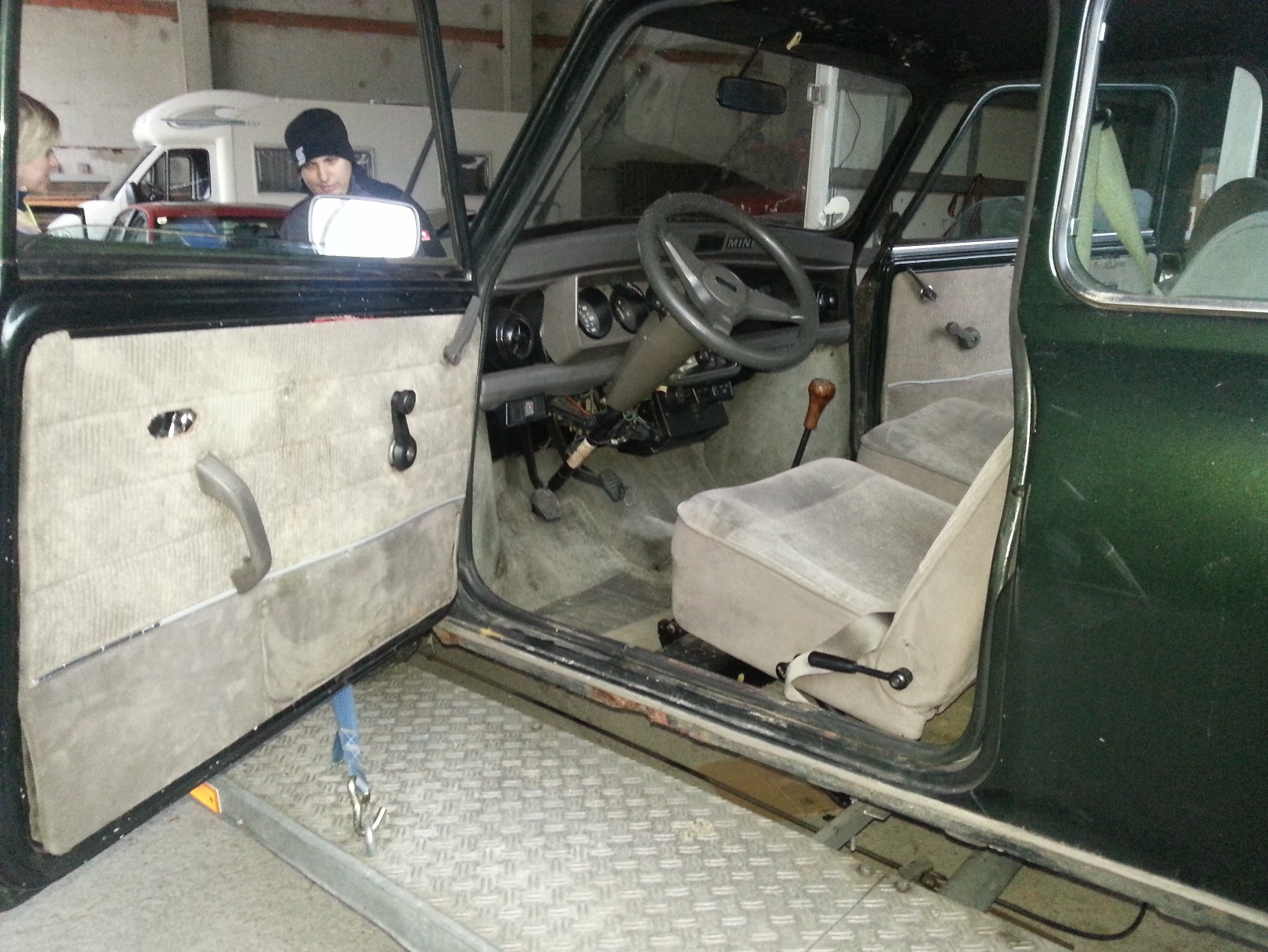

    Beim Ausräumen stellten wir dann fest, dass die Substanz der Karosserie wirklich nicht so schlecht sein dürfte, davon abgesehen, dass jemand auf beiden Seiten mit einem Wagenheber das Bodenblech vergewaltigt hat… Aber der Unterboden hat keine Löcher, was sehr erfreulich ist. Die üblichen Stellen wie Schweller, Heckschürze und Kofferraumboden brauchen natürlich Zuwendung.
    Und dass jemand mit so einer Masseanbindung noch gefahren ist verblüfft mich auch ;)

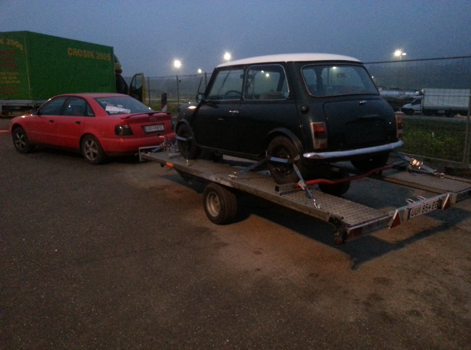

    Nach 18h Fahrt mit dem Anhänger stand er dann endlich bei uns. Der Mini hat einen kleinen Frontschaden und hatte mal einen Heckschaden, der leider nicht ordentlich hergerichtet wurde, da ist Wasser beim Rücklicht reingelaufen und dementsprechend sieht jetzt auch der Kofferraumboden aus… Motor läuft nur auf Startspray und die Vorderachse ist gewaltigst tief warum auch immer. Aber im großen und Ganzen ist der Zustand viel besser als ich erwartet hatte.
    Da in unserem Fuhrpark mittlerweile auch 5 Minis sind, haben wir ihnen zwecks Übersichtlichkeit Namen gegeben. Meine Freundin hat den Neuzugang gleich Jenny getauft, also nicht wundern wenn der Name später mal auftaucht ;)
