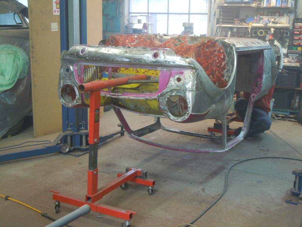

nur mal so . spar dir die schleifaufsätze und verwende neues blech . stell doch mal bilder ein die nicht so nah sind . dann kann man den umfang eher abschätzen .

aber egal . da wirst mit den mittelchen nichts mehr retten können .
schreit nach neuem türblech . unten wird es auch nicht viel besser aussehen .

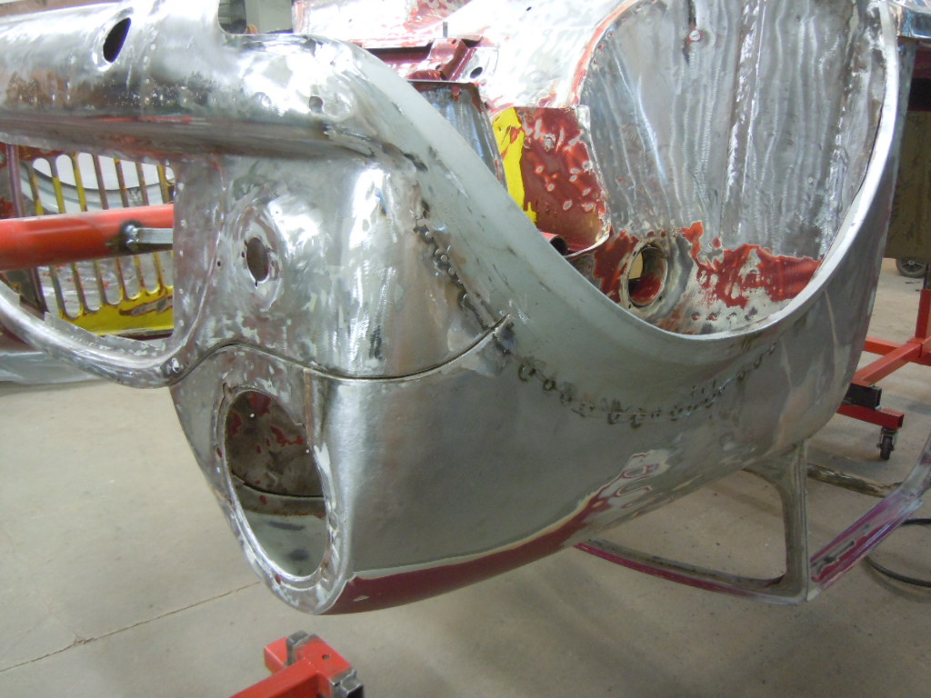

Ich mach zuerst eine 6 er schraube mir mutter in das loch vom griff dann hast du schon mal die höhe auf der einen seite . Die türhaut ist ein wenig höher als die innere so bestimmst du die andere seite . Ich fixiere die haut mit grippzangen am unterbau und halte ein eisenklötzchen fest an die kante und schlage mit einem aluhammer die kante grob um . Mit einem kleinen hammer ( 50 gr. ) bearbeite ich den Rest nach . Dann löte ich den oberen bereich ( fensterschacht) re. Und li. Fest . Wie schon beschrieben zusätzlich einige Schweißpunkte auf die falzkante .
100 % beulchen frei wird ohne übung schwierig aber der Lackierer will auch verdienen.
Grüße wolfgang
Guten Morgen. Sachleon hat das ganz gut beschrieben nur die Reihenfolge stimmt nicht ganz .
Die innotür hat im vorderen bereich (spiegel) abgedeckte löcher . Sonst sind die türblätter gleich . Nimm als Laie auf jedenfall ein original blatt .
Wichtig auf alle fälle türkante und neues Türblatt gut grundieren. Sehr wichtig das auf alle Fälle an der kante öfter das Türblatt mit dem Rahmen verschweißt wird (punktieren) . Könnte sich sonst beim richten der tür die türhaut verschieben ( ist mir schon mal passiert )

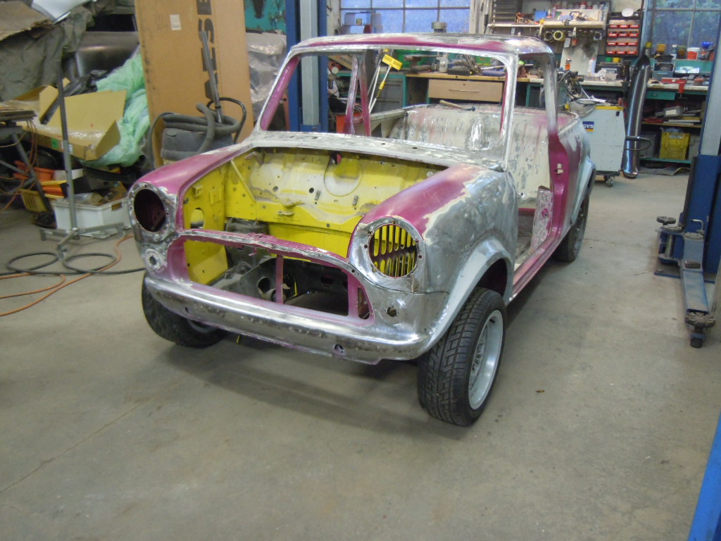

mal zwischenmeldung . radläufe sind reparaturbleche golf 1 . interessant ist das die radläufe öfter verbaut werden . ich hab sie auch schon auf einem 02 er bmw gesehen.
neue bilder gibt es momentag leider nicht . die jugend schläft .
