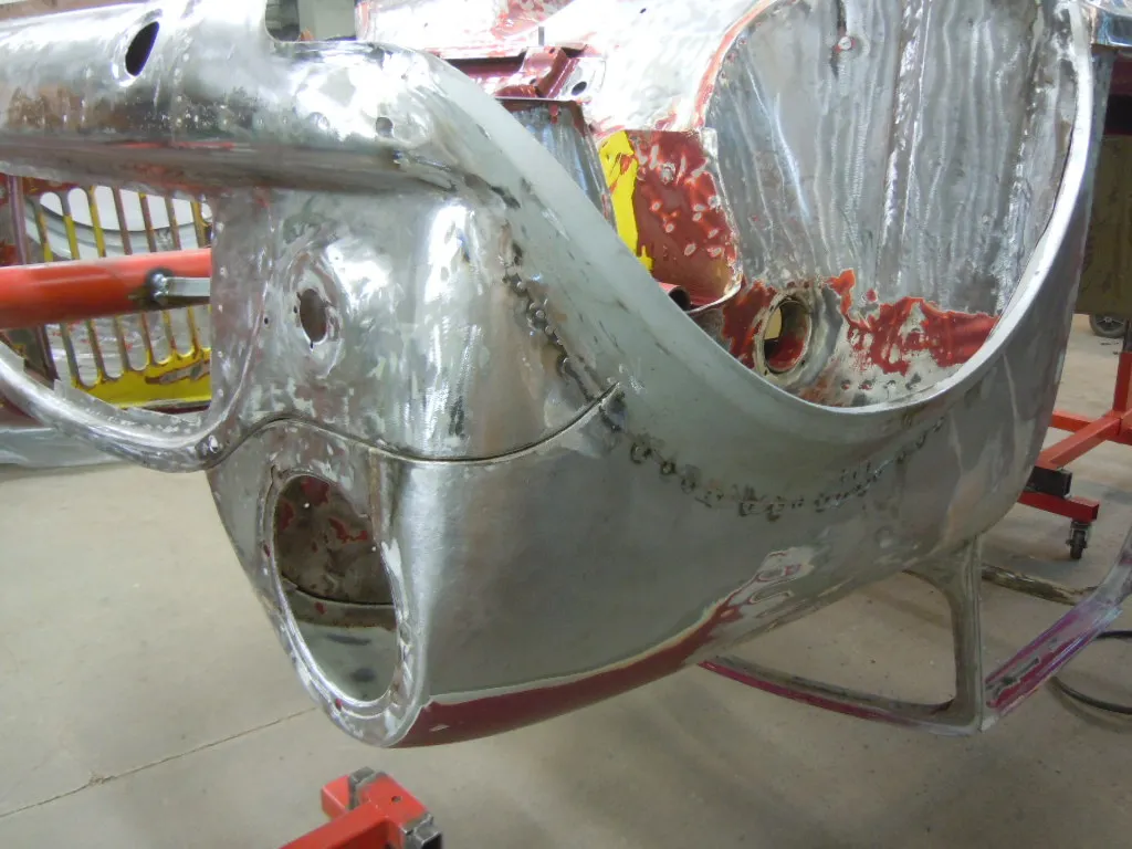

mal zwischenmeldung . radläufe sind reparaturbleche golf 1 . interessant ist das die radläufe öfter verbaut werden . ich hab sie auch schon auf einem 02 er bmw gesehen.
neue bilder gibt es momentag leider nicht . die jugend schläft .
grüsse aus Kiefersfelden -
was soll mann machen wenn die "Macht" sich das vorstellt .
war für meinen sohn und mich jetzt keine große sache . ich hatte auch schon mal ein erdbeerkörbchen und da war die verstärkung nicht .

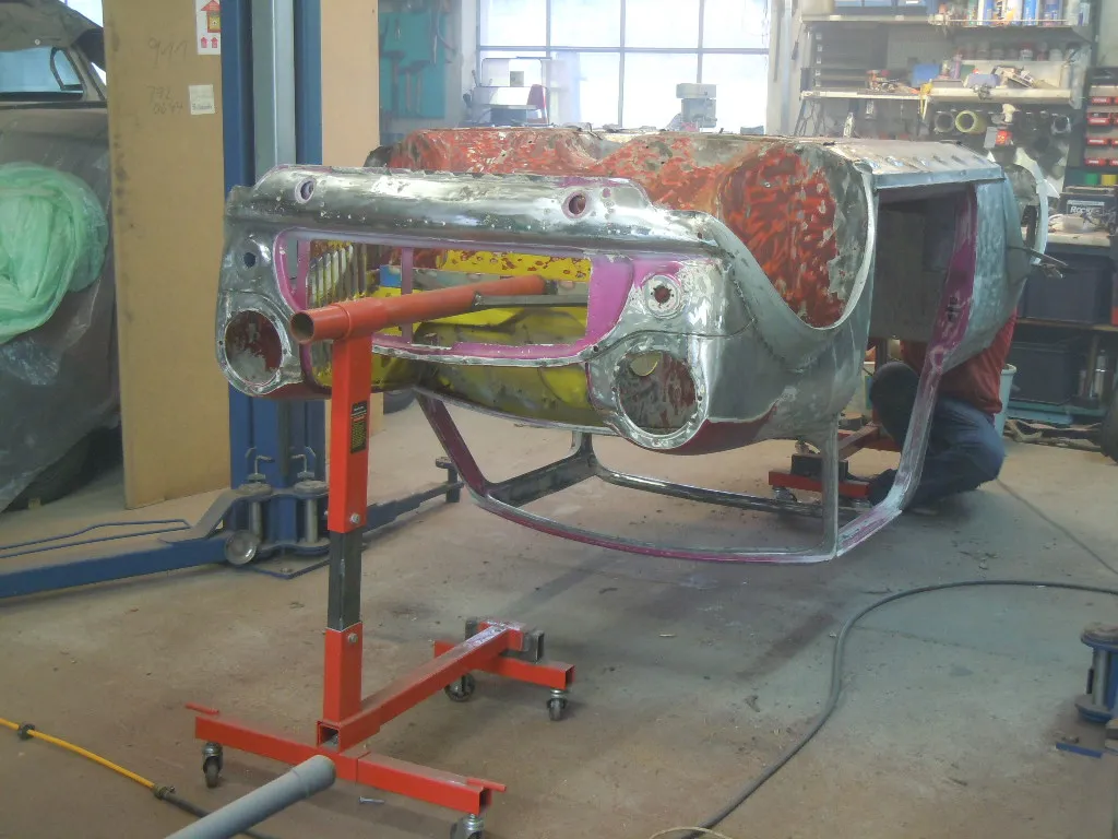

hallo CrazyNatty
super und danke für die bilder . leider kann ich die bilder der zweiten seite nicht öffnen .
bitte schick sie mir doch an meine email ( info@der-automacher.de ) dann kann ich sie ausdrucken und mit dem tüvler besprechen .
hoffentlich passt es dann . die verstärkungsbleche dach vorne und b-säule sind bei unserem schon mal nicht verbaut . denke auch im seitenkasten fehlt was .

hallo
vieleicht restauriert gerade auch jemand ein original L&H bügelcabrio und könnte mir einige bilder von den verstärkungen zukommen lassen .
ich denke aber das seinerzeit nur der bügel eingesetzt wurde.
herzlichen dank

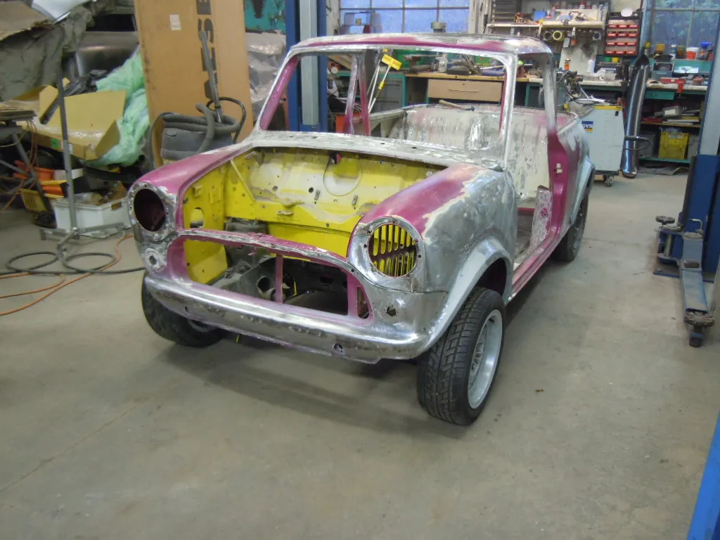

hallo
wir sind gerade am restaurieren eines . der brief hat keine L&H eintragung ausser schiebedach . meiner meinung ist es aber ein originales .
nun die frage : hat jemand detailierte bilder des eingeschweissten bügels ?
wichtig wäre der untere teil ( seitenteil,seitenkasten) der obere ist klar . gab es unten eine platte und wo war die befestigt ?
hat die cabrio´s jemand nachgebaut ?
meines wissens gab es da keinen bausatz sondern wurde nur von L&H gebaut .
herzlichen dank im voraus
wolfgang wolf
