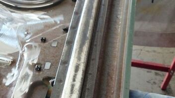

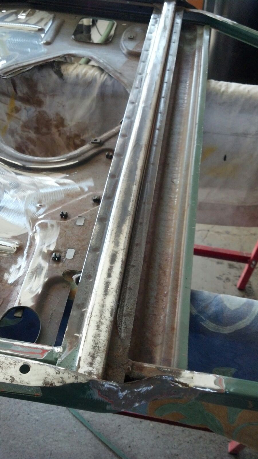

Hay .
Oben is das Einstiegsblech scheinbar einfach über das alte drübergestülpt .
Was ist das rechts am Kotflügel ? Verbreiterung , Schmutzfänger oder ?
Wenn du nicht weißt was drunter is dann trenn alles raus und mach einen neuen Aufbau . Dann kannst du auch alles schön grundieren , wachsen und hast eine ganze zeit länger Ruhe.
Das mit den überzieh schweller hat andreas hohls bestens beschrieben . Genau meine Meinung .

Hallo
Kauf dir orig. Türbleche und reparier die türen. Dann kannst du die innenkante entrosten und grundieren .
die original Türbleche passen ganz gut .
Bei gebrauchten türen passiert dir sonst das selbe .

Hallo
Den Mini komplett mit Folie überziehen wäre doch eine tolle Idee . Dann kann das blech langsam wegrosten . Spart Gewicht und somit sprit .
Aber mal ehrlich .
zb. Eine tür flicken halte ich für Blödsinn . Tür blech runter . Dann kann der Rahmen super behandelt (entrosten, grundieren) . Tür blech von innen grundieren .Alles zusammen fügen . Top . Sollte man aber schon mal gemacht haben .
Ansonsten ist eine flickerei nur eine flickerei . Rostiges blech raus und neues rein .
Immer gut grundieren und wachsen und nicht bei Salz fahren .

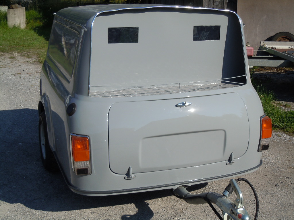

Da könnte man sicher ein einkaufskörbchen anhängen . Sieht doch sehr windig aus .
Fazit: schrottler übergeben und was gescheites kaufen .
Wird ja hier angeboten

hab auch ein anhänger gebaut
Der-Automacher.de -
