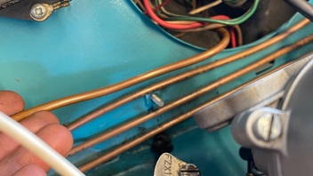

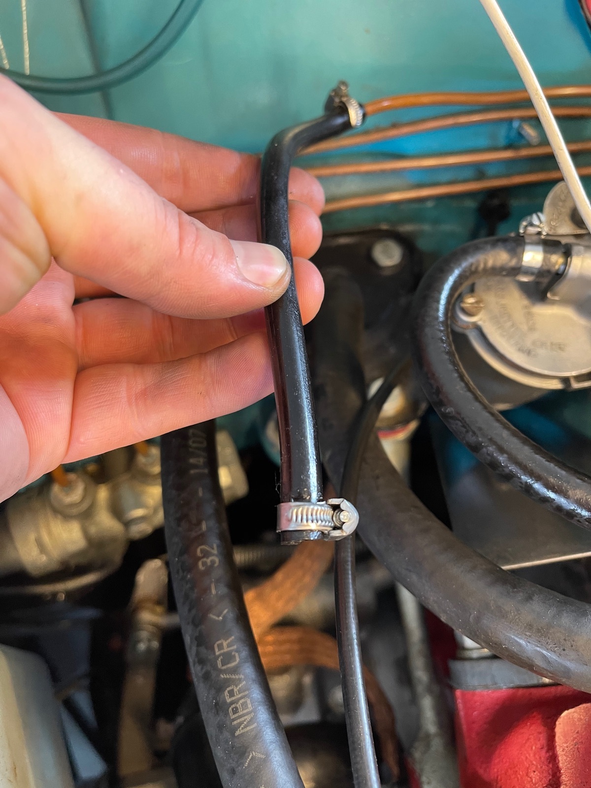

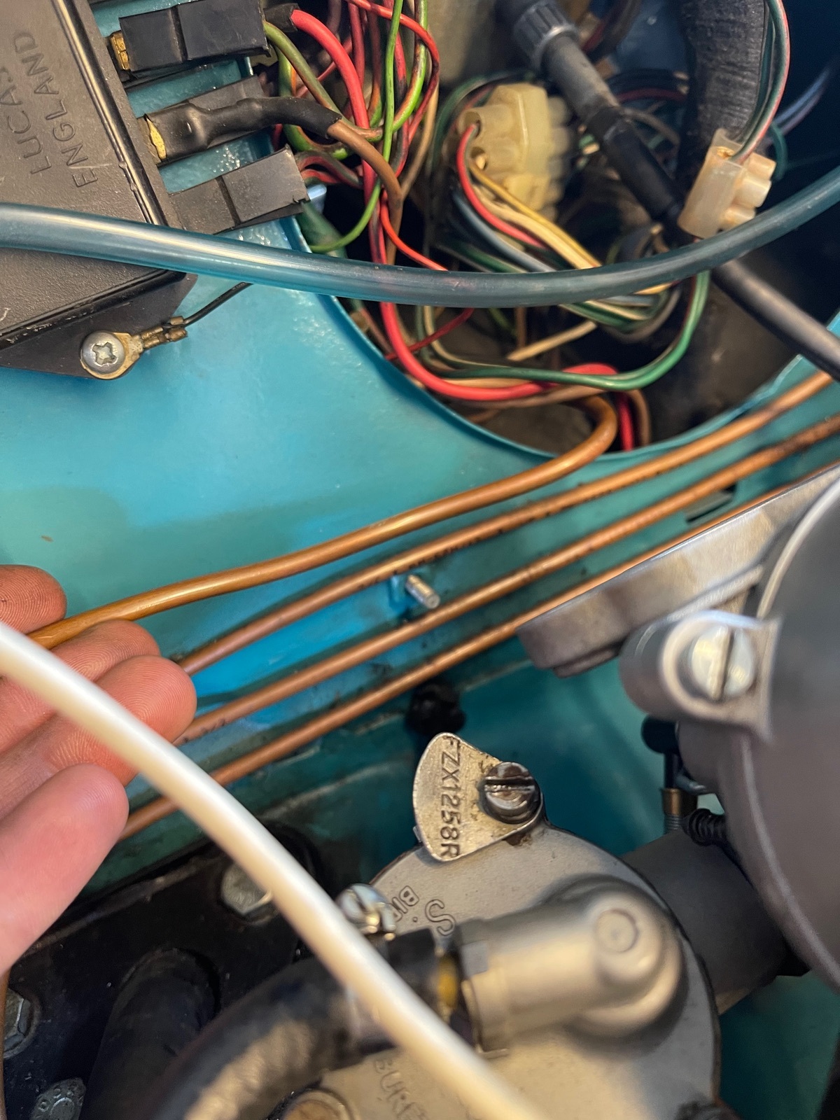

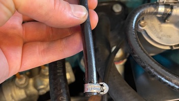

    Hallo zusammen, nachdem mein Mini jetzt länger gestanden hat, habe ich die Vergaser ausgebaut und gereinigt. Die Grundeinstellung laut SU gemacht und wieder eingebaut. Er ist prompt angesprungen aber sehr unruhig. Wollte die beiden Vergaser synchronisieren, aber er läuft ohne Joke gar nicht. Also wollte ich das Standgas erstmal etwas erhöhen. Dabei habe ich festgestellt, dass am Ende des Fächerkrümmers, Angang Auspuffrohr Öl rausgespritzt ist. (Siehe Foto)
    Jetzt extrem verunsichert wie ich weiter vorgehen soll…
    Danke und Gruß
    Armin
    Ja jetzt ist klar, danke! Ja in der Nähe des Verteilers ist ein elektrischer Geber/Sensor eingeschraubt. Anstatt dem muss also wie von Diddi beschrieben der Öldruckmesser angeschlossen gewesen sein?

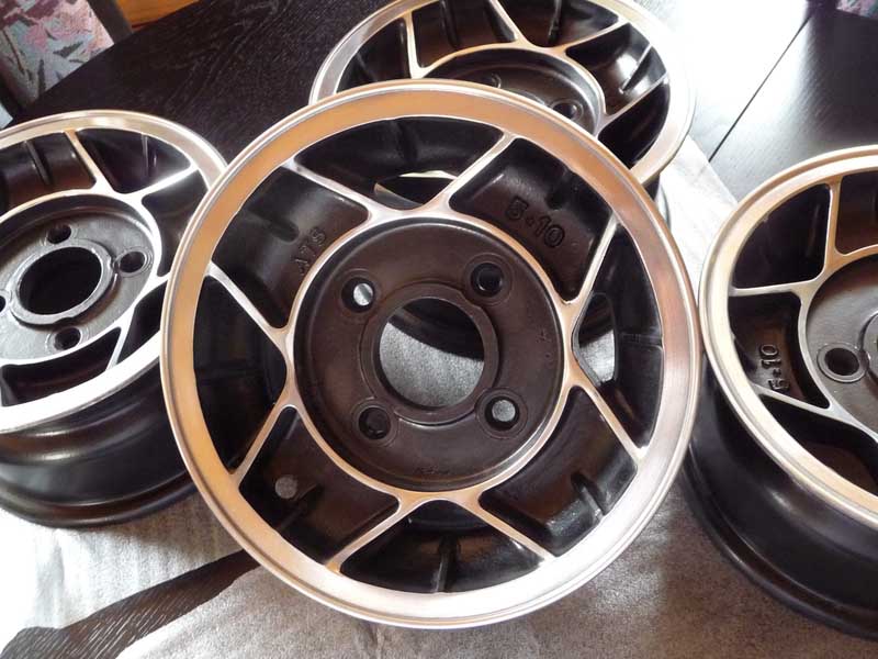

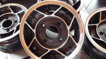

    Hallo zusammen,
    ich bin auf der Suche nach passenden Verbreiterungen für ATS Felgen 6x10" mit 165/70 Reifen. Am liebsten würde ich gerne gar keine Verbreiterungen dranschrauben sondern nur die Chromleisten...
    Mir würden folgende gut gefallen, ich bin aber nicht sicher ob die breit genug sind um das Rad komplett "abzudecken"
    http://www.minimania.com/part/C-AJJ3316…--MINI-COOPER-S
    davor hatte ich die "originalen" Plastikabdeckungen drauf.
    Danke für eure Hilfe
