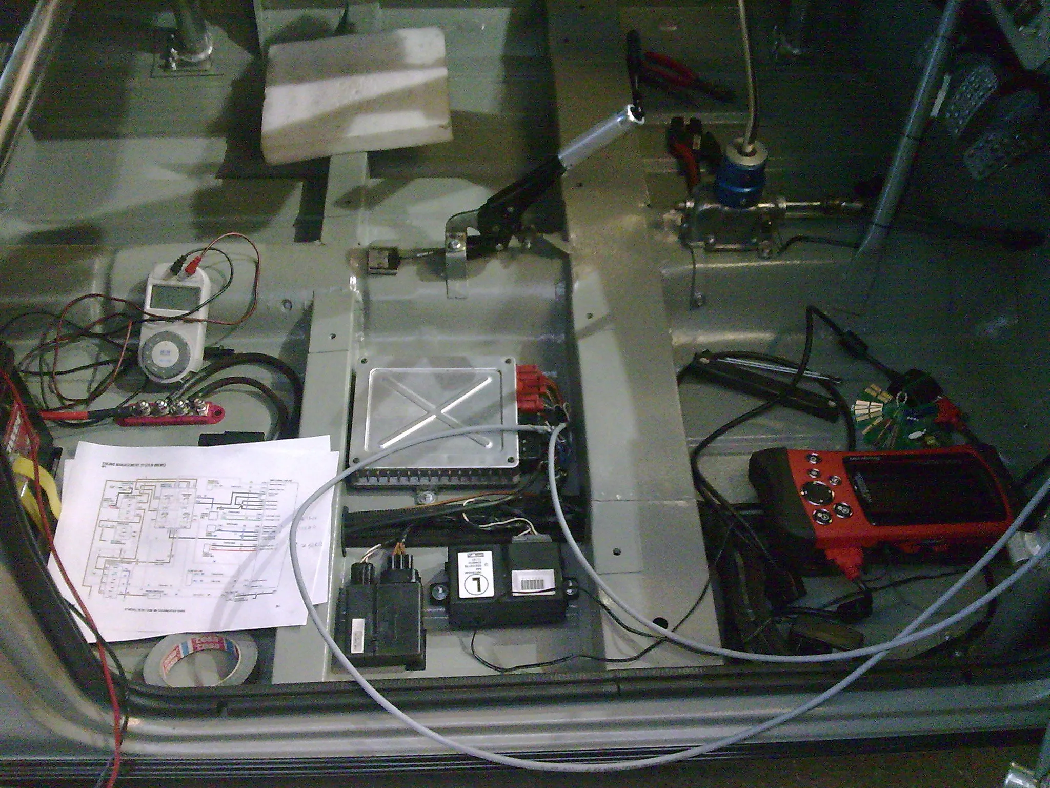

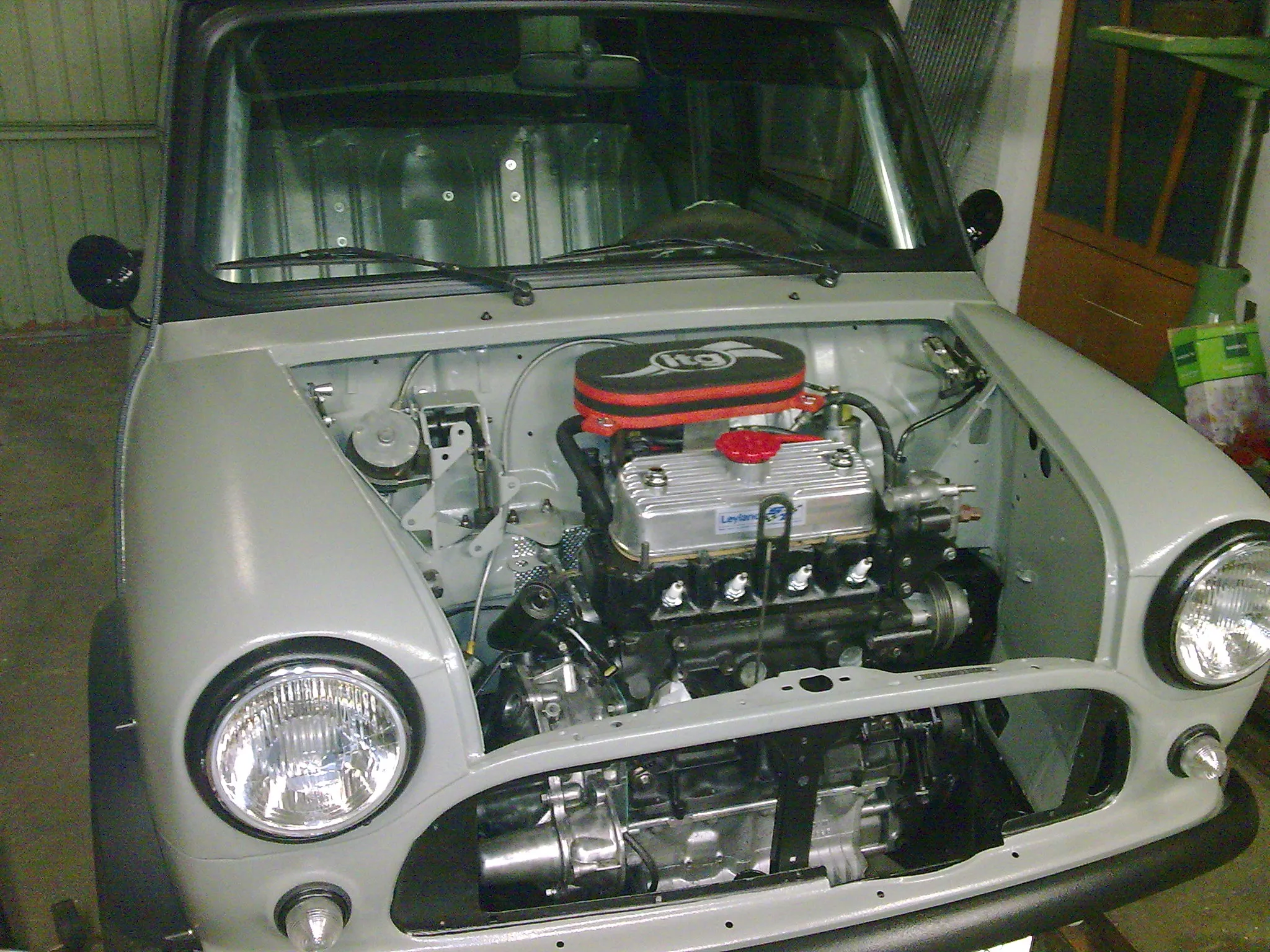

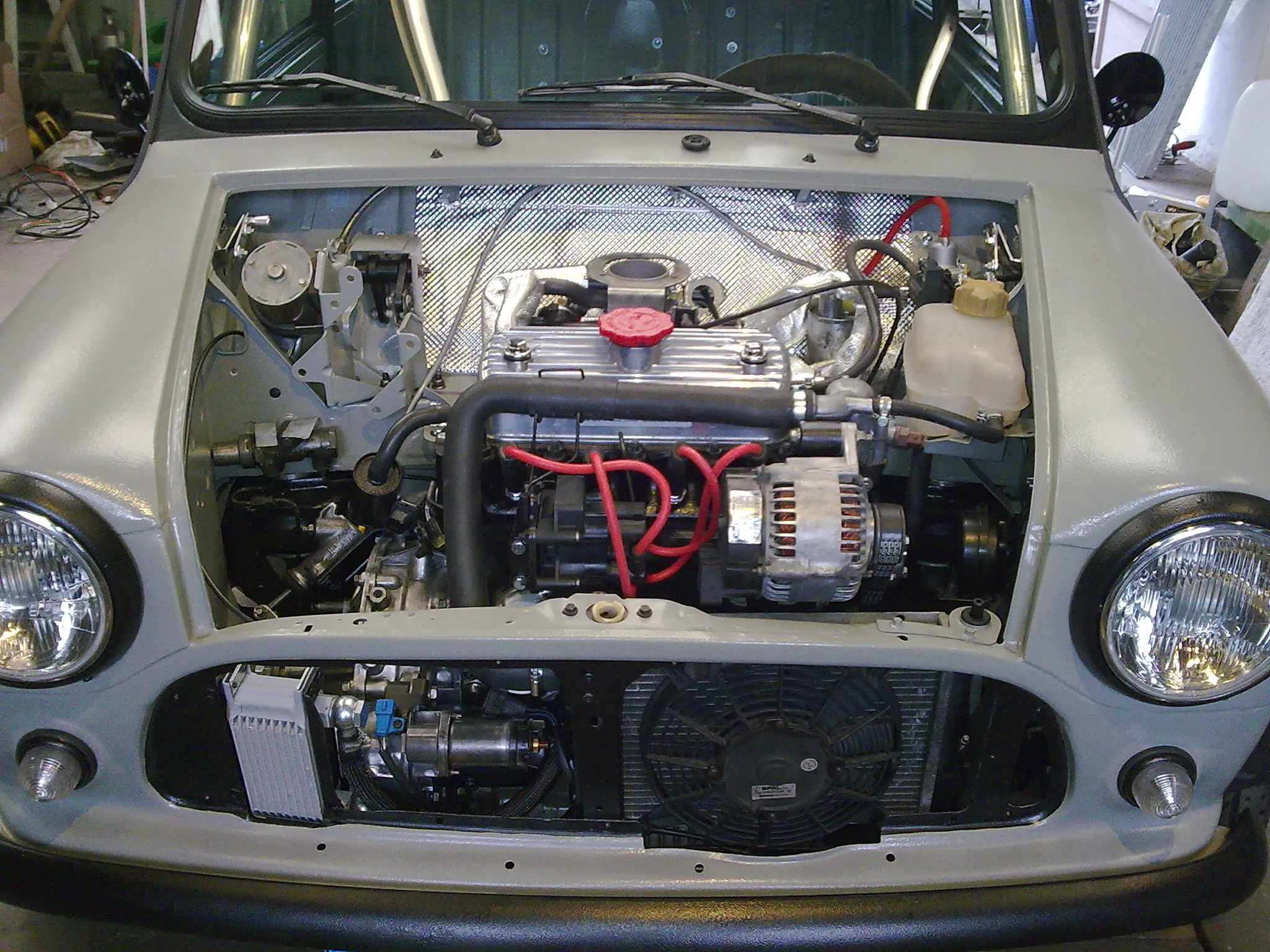

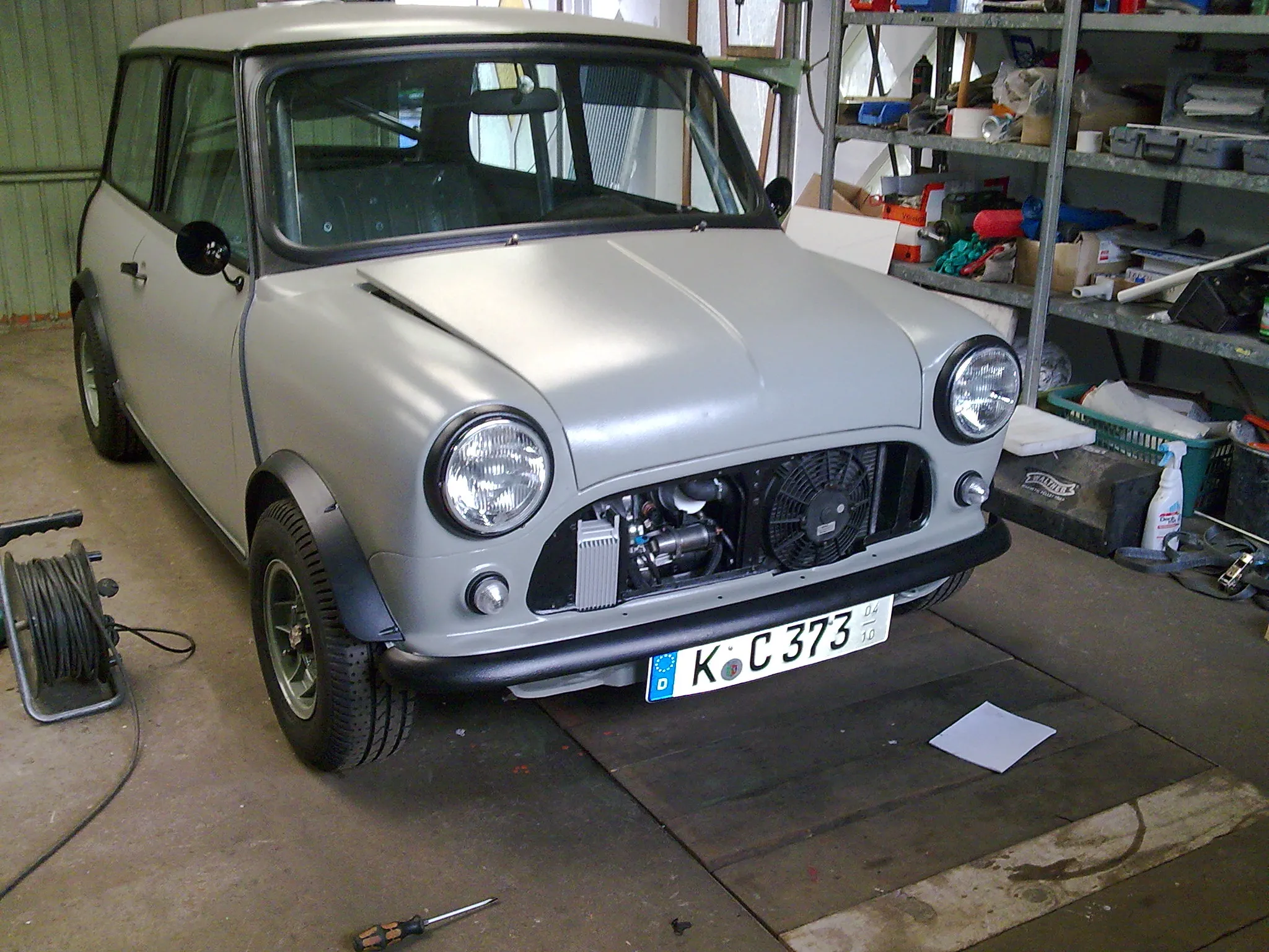

Hier nun aktuelle Fotos von heute:
Nun stehe ich vor dem grössten Problem, obwol ich das zuerst im Schweissen und anschliessend im Motorenbau sah.
Er will nicht anspringen.
Öldruck ist da, Wegfahrsperre läst sich entsperren, Hauptrelais zieht an, alle Kabel sind dort angeschlossen, wo sie sein sollen
und haben Durchgang.
Auch die Benzinpumpe läuft die üblichen zwei Sekunden an, ich kann den Starter durchdrehen lassen, aber
scheinbar werden weder Zündung noch Einspritzung aktiv.
Ich habe bereitz von Kurbelwellengeber und Nockenwellengeber die geschirmten Leitungen "fliegend" verlegt,
ohne Abhilfe.
Das Snap On Diagnosegerät eines Freundes liefert nur Quatsch in meinen Augen, z.B.:Batteriespannung 24,5 Volt
alle Temperaturgeber -50 Grad
Lamblasonde 4,99 VoltFehler sind keine eingetragen, obwohl ich das auch nicht für richtig halte.
Alle elektrischen Bauteile, bis auf die grössere Drosselklappe, sind 2013 im Mini zusammen gelaufen.
Habt ihr im Bekanntenkreis oder im Club jemanden mit einem Testbook,
der Hausbesuche macht,
bzw. telefonisch oder anderweitig Rat geben kann?
Ich wohne im Kölner Süden, Richtung Phantasialand -

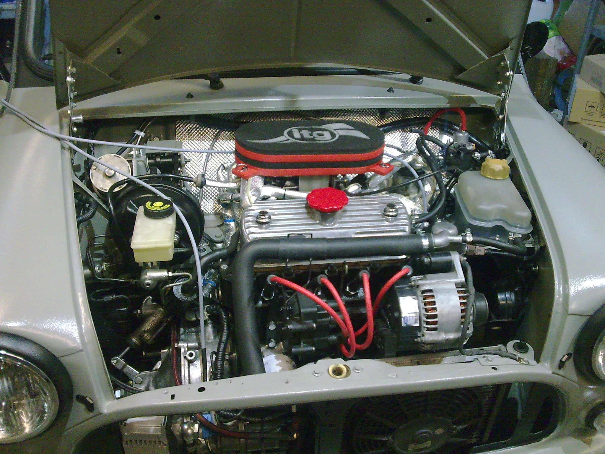

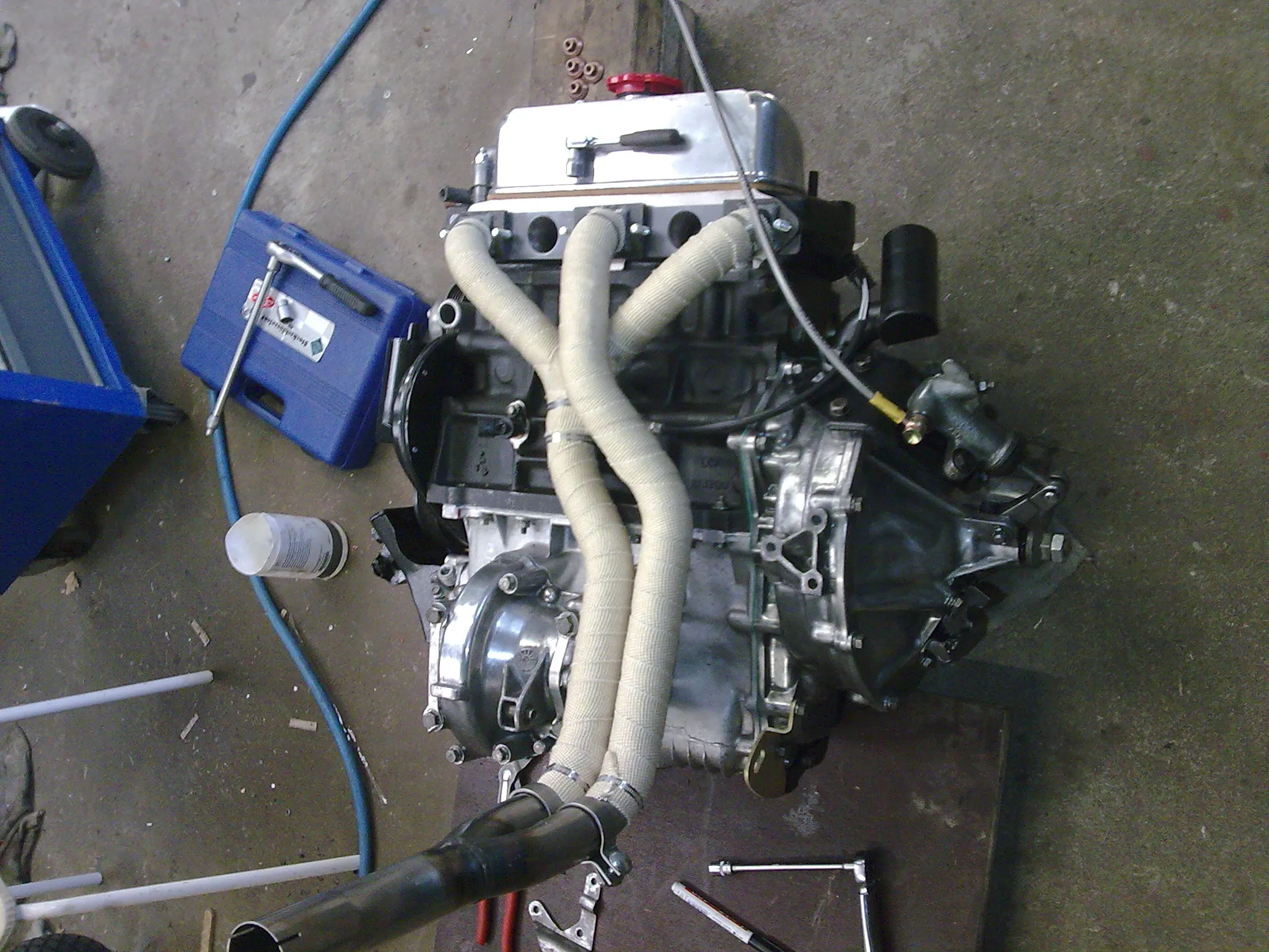

Nach dem Verbau diverser Hitzeschutzmaterialien konnte der bei AH bestellte Motor,
mit einigen Schmankerln versehen und kürzer übersetzt, wieder komplettiert werden und einzug halten.Anschliessend wurden alle Kabelbäume mit modernen Steckern versehen und mit Korrosionsschutzfett behandelt.

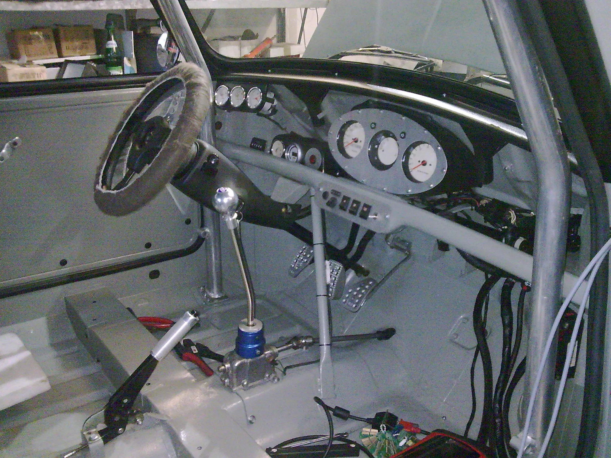

Relais, Relaismodul, Wegfahrsperre und MEMS mussten ihre angestammten Plätze
verlassen und wanderten zum Teil unter das Tachoei bzw. unter den Beifahrersitz.
