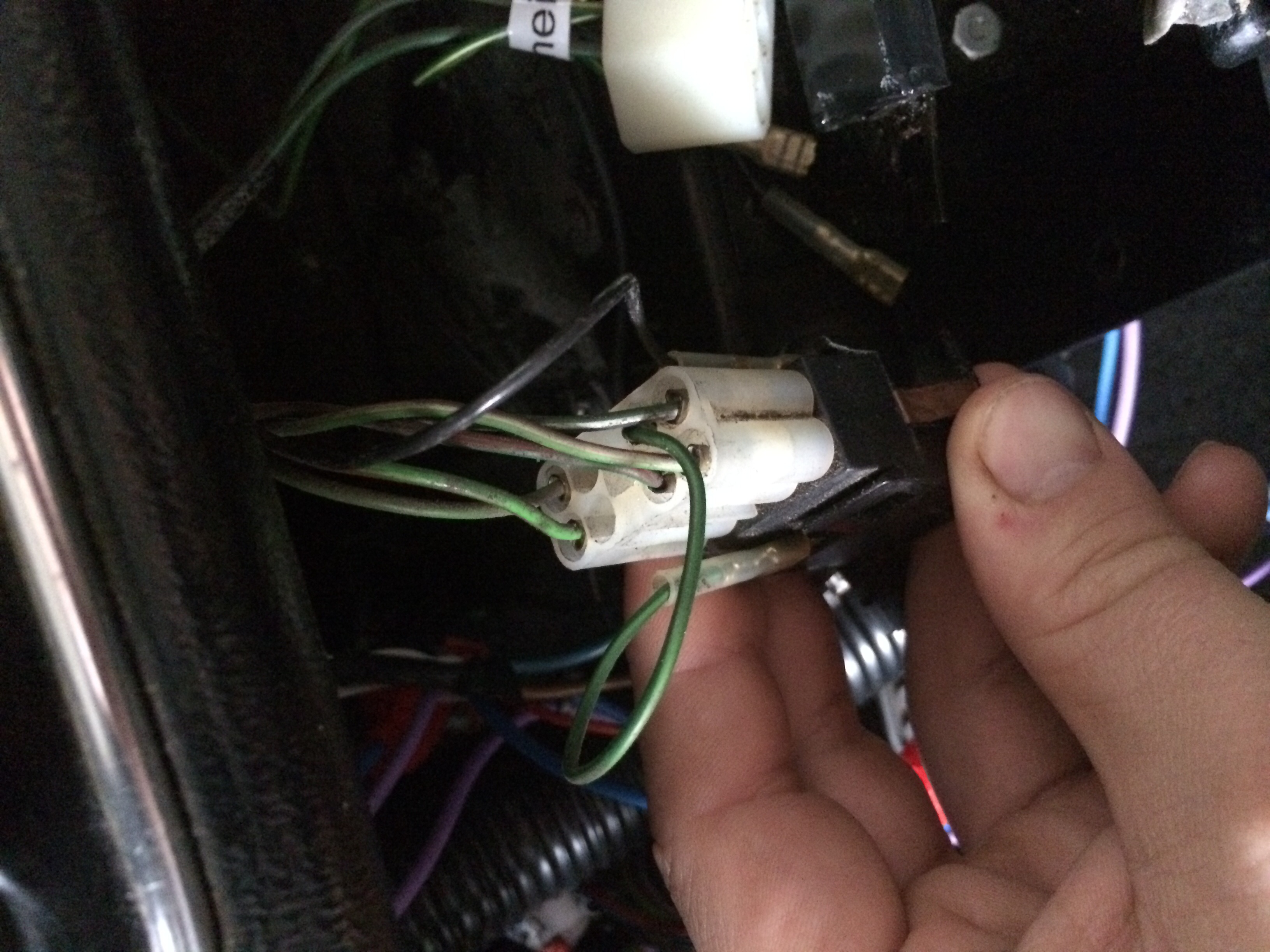

Vielen Dank Turi, anbei mal ein paar Bilder

Schalter Ein:
- die beiden alleinstehenden Pins haben keine Verbindung. -
Stimmt. hört sich kompliziert an.
Wenn ich dass richtig sehe bekomme ich dass also nicht mit diesem einen Schalter hin ODER ?Nur zum Verständnis.
Schalterstellung Aus:
Die beiden allein stehenden Pins sind gebrückt.Schalterstellung Ein:
-Die vier zusammenstehenden Pins sind alle zsammenbebrückt
-die be -

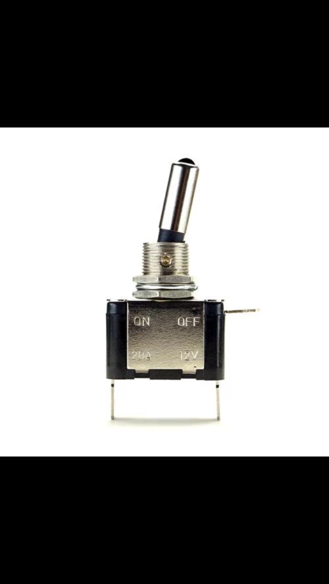

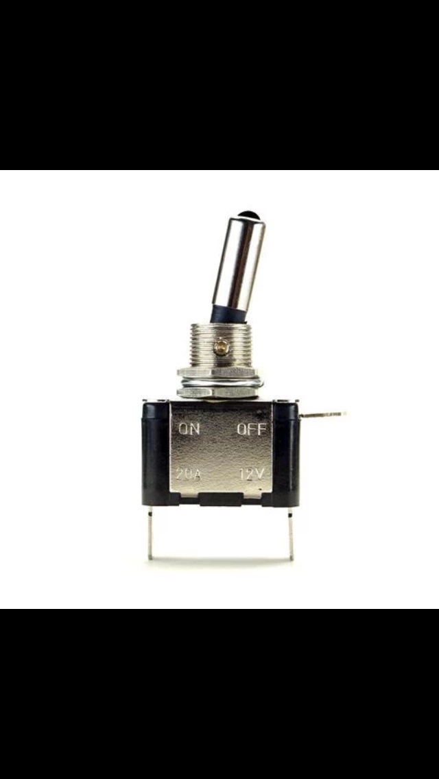

Hallo, ich habe da ein Problem.
Ich möchte die Original Schalter alle gegen normale Kippschalter austauschen.(Bilder Versuche ich anzuhängen)
Dass ist ja soweit auch kein Problem, nur bei dem Warnblinklichtschalter blicke ich nicht durch.
Habe mir für alle Schalter ganz normale Kippschalter ohne LED mit zwei Anschlüssen geholt.
Und für die Warnblinker einen mit LED, der hat drei Anschlüsse.
Jetzt musste ich leider feststellen dass der Original Warnblinklichtschalter 8!!! Anschlüsse hat.
Weiß jemand ob und wenn ja wie ich den Schalter bzw. Die Leitungen umbauen kann dass ich das mit dem anderen Schalter bedienen kann ???Wollte mir den Warnblinklichtschalter schon einmal genauer ansehen und habe ihn (dummerweise) aufgemacht, dabei sind nun leider alle Innereien durcheinander und rausgefallen, somit weiß ich auch nicht mehr Wann Welche Pins Wie geschalten waren.
Hat jemand einen Tipp für mich ???
