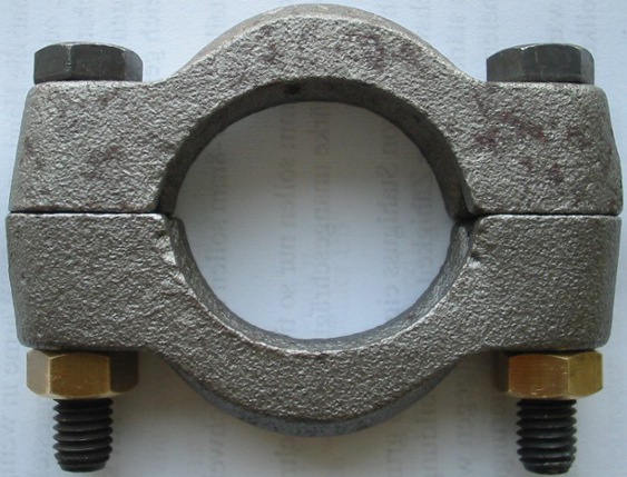

    Heute habe ich kurz diese Wunder Original Gussschellen getestet.
    Der erste Eindruck war komplett positiv.
    Kein Abgas um die Schelle mehr gefühlt.
    Das war vorher zweimal anders.
    Auspuffanlagen, Schellen sind neu.
    Konus ist alt.
    Laufleistung im Grunde unklar.
    Fire gummed und nicht fire bladed, Schelle drum und dicht.
    Wenn das so bleibt, war das eine gute Idee.

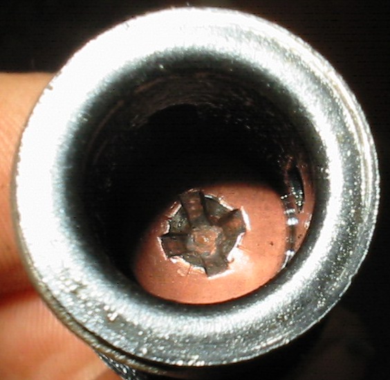

    Vermutlich Halteschraube Bremstrommel nicht abbekommen.
    Symmetrisch je eine Schraube abgebrochen. Na ja kann passieren.
    Dafür dann schön Kupferpaste an die verbliebene Schraube gemacht.

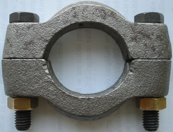

    Geometrie der Original Auspuff Gussschellen:
    the 998cc cast clamp is completely symmetrical, i think your
    friend is referring to the 1275 cc cast clamp that has a smaller diameter
    on the lower side and larger diameter around the manifold, the clamps you
    received will be fine for a 998 cc engine

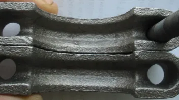

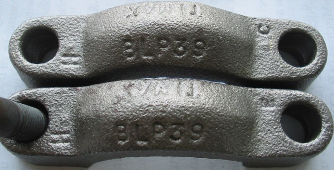

    Schellen, Schellen, Schellen.

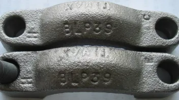

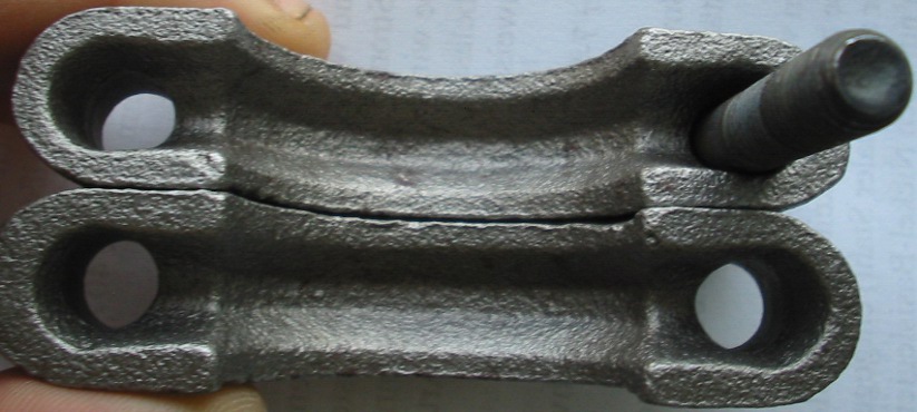

    So die Gusseisenschellen sind aus England angekommen.
    Nicht wirklich billig.
    BLP39 TIMAX steht drauf und 4 Buchstaben H/C , M/E
    Oben/unten Unterschied habe ich keinen. Die sind oben/unten symmetrisch gegossen.
    Durchmesser innen eher 33mm, zu den Schrauben hin eher so 37mm also etwas oval geformt.
    Das ist schon mal anders wie bei den Blechschellen.
    Fire GUM. Habe ich kalt kurz getestet. Wird genauso hart wie GUN GUM. Ist aber etwas flüssiger beim Auftragen. Wie Kleber eher nicht wie Spachtelmasse. Bleibt also nicht flexibel. Das werde ich eventuell mal drunter schmieren. Dicht sein muss es aber ohne. Bei dem 1cm Überlapp wird das höchstens weggeblasen. Was soll man aber sonst machen ausser eine Flanschplatte anzuschweissen?
    Die Schellen werde ich bald testen. Falls es nicht dicht wird, kommt noch das abgeschnittene stabilere Konusende von so einem Originalauspuff. Ich setze darin eher meine Hoffnung. Das fühlt sich einfach nach festerem Stahl an und nicht nach dieser Blechdosenqualität. An dem Originalauspuff von vermutlich 1987 war auch nur eine Blechschelle. Das muss dann ja mal TÜV tauglich dicht gewesen sein mit dem Blechteil.

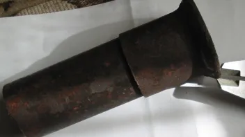

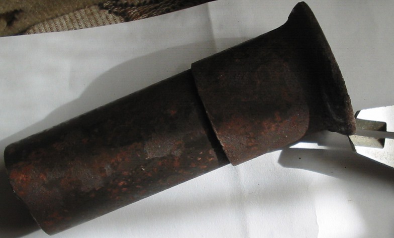

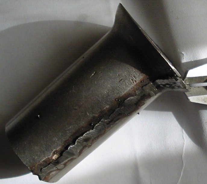

    Und dabei hatte ich den Konus, weil angerisssen (unten) und abgerissen (oben, Blech weg) mit viel Liebe aufgeschweisst.
    Ach so beim Tuner gibt es Konusse zum Basteln (Hild Tuning oder so) mit 1,5mm Blech ab 40mm Innendurchmesser. Hat man zufälligerweise ein 29mm Vollrohr, kann man so einen Reparaturkonus für den Mini draus flexen und schweissen und den drum biegen. Liegt so bei 3,909€/Konus.
    Es gab den Konus Mal zu kaufen.
    Ich habe den noch bei Ibäh in Australien gesehen.

    Konus Original oben 2+mm dick
    Konus Klarius oben 1,5mm

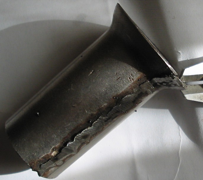

    Ich habe gerade den Konus von einem Erstausrüstungsauspuff gerettet.
    Eventuell schweisse ich den oben auf für die AU/HU.
    Der macht einen besseren (stabileren) Eindruck wie der Klarius Blechdosenschrott 270003 oder so. Da ist oben eine Hülse und darin eingepresst erst das Auspuffrohr. Der Originalkonus fühlt sich biegestabiler an.
    Ist das der Unterschied? Das Nachbaumaterial hat Schuld?

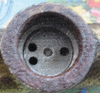

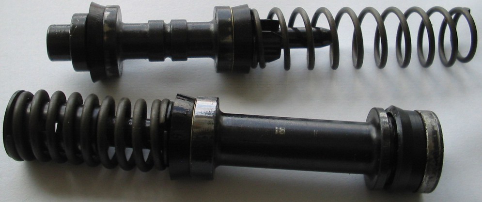

    Hauptbremszylinder:

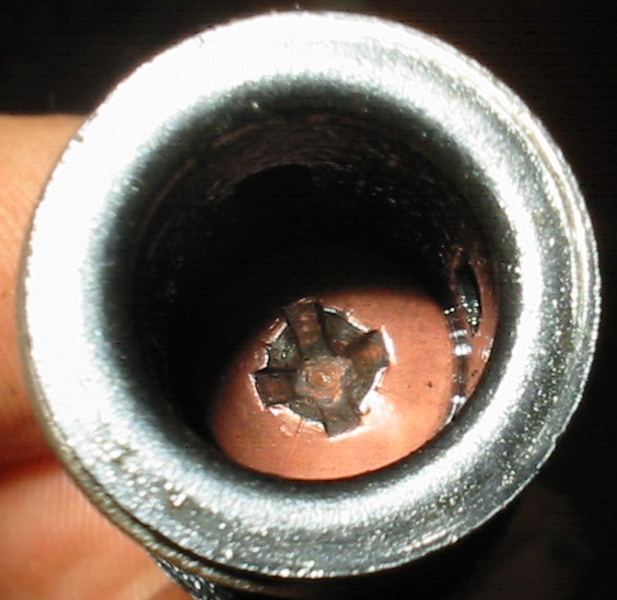

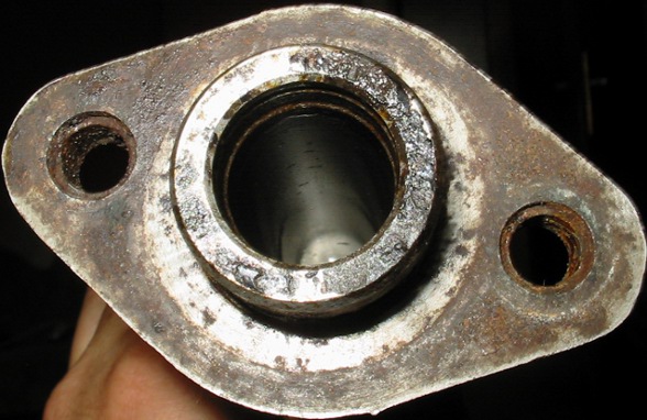

    Auch kurios, ausgebaut Bremsflüssigkeit rein, an Betätigungsstange des Hauptbremszylinders drücken nur Druck an piston2/kolben2 , das ist der Bremskolben, der ganz innen sitzt im Hauptbremszylinder,
    Bei der unteren Anschlussöffnung kommt nix raus. Hmmm eigentlich ja recht symmetrisch gebaut der Hauptbremszylinder, ja ja 4 verschiedene Dichtungen
    verbaut, innen kleiner gebohrt als aussen, Innerste Kolbendichtung aussen beim Einsetzen des Kolbens dann komplett mit Spiel, wackel , wackel, staun...

    Dann sollte sich ja irgendwann die Betätigungsstange mit den Hauptbremszylinderkolben nicht mehr mit Hand in den Hauptbremszylinder hineindrücken lassen.
    Wenn so, dann dürfte der Hauptbremszylinder funktionieren.
    Sonst über Los zurückgehen wohin?
    Riefen suchen im Hauptbremszylinder.
    Dichtungen?
    Marderfrass an Bremskolben vorhanden?

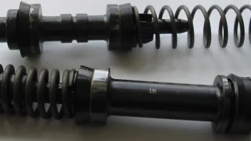

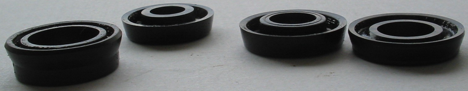

    Single action piston seals oder double action piston seals
    Auch wieder anders gekommen.

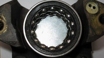

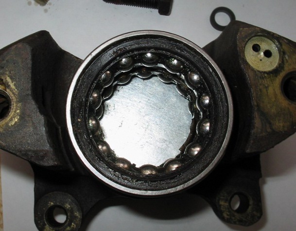

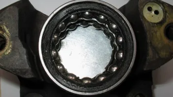

    Bilder:

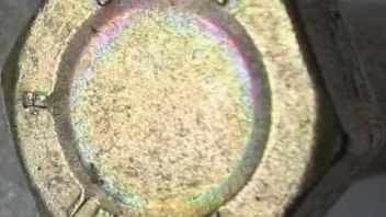

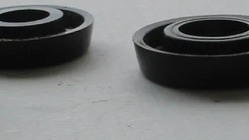

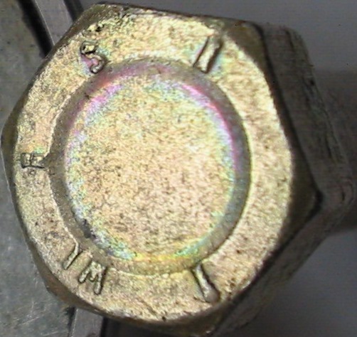

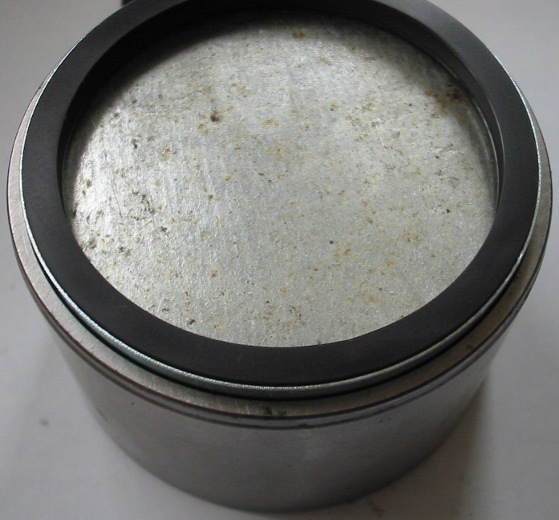

    1) Grade5 Schraube mit Ziffer 5 drauf

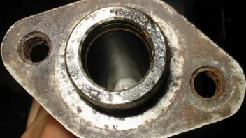

    2) Einpresshilfe für die äussere Dichtung, kaputtes Radlager Corsa A
    Da passt zufälligerweise der Ring sehr gut oben rein. Zum tiefer pressen
    dann noch 2 Stück 1mm Bleche passend schneiden und es macht knack und der Dichtring geht rein. Vorher muss die Phase oben am Rand wirklich im Zweifel
    mehr als nachgeschmirgelt sein. zB Dremel mit Schmirgelaufsatz etc....
    Das sollte blank sein. Nur mit Hand etwas schmirgeln hat bei mir nicht gereicht.
    Vorher habe ich Ringe kaputt gepresst. Danach gingen 3 Stk ohne Zerstörung rein. Schmieren alleine hilft nicht.

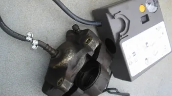

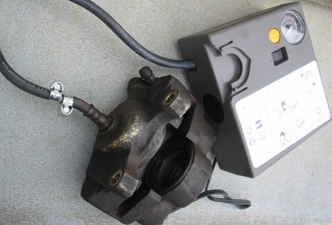

    3) Mobile Ausdrückhilfe für den schlecht liegenden Bremskolben.

    Da wird ja beim linken Vorderrad fast der Schlauch abgerissen bei Volleinschlag nach links, wenn 300mm verbaut.
    Bei mir war ca 340mm verbaut.
    Das macht auch irgendwie Sinn.
    Rechts geht es so.
    Geht bis 1984:
    GBH170 330mm lang
    OEM Vergleichsnummern:
    Bendix: 169093
    Delphi: LH1698
    Lucas: PHC149
    Lucas: GHP36
    Qh: BFH5232
    Qh: BFH1116
    Unipart: GBH170
    Veco: VR04
    Länge330mm Gewinde1: 5/8-26. 3/8-24 Gewinde2: 3/8-24
    Hat das mal einer durchleuchtet? Was ist da falsch?
    Ich vermute, Schlauch war original und mit 330/340mm Länge.
    Sind die Teilenummern falsch für das Baujahr/Modell?
    Grüsse.

    Hallo.
    Ein alter Thread.
    Sind das die Bolzen:
    7/16-20 SAE J429/ASTM A449 Grade 5 / recommended torque für 7/16-20 UNF 44-66 ft-lbs / 60-90Nm
    SW 5/8 bzw 16mm?
    Da sollte eigentlich auch die 5 drauf stehen, tut es aber nicht.
    Artikelnummer:
    27H4353 Bolzen Bremszangenhälften, 7/16" UNF SW 5/8 or 16mm 1984->2000, EUR 3.06 / Stück
    bei allbrit.de
    Grüsse.
    Muni

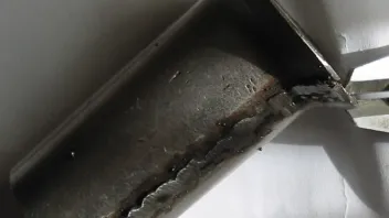

    Bis morgen trocknet der Rostschutz von zwei eingeschweissten Innenraumunterbodenblechen.
    Dann werde ich Mal die neuen Innentürpappen testen und wieder realistisch Wasser reinkippen.
    Wenn das tropft, fliegen alle Clips raus.
    Meiner Meinung nach sind die dauerhaft nicht abdichtbar.
    Ich habe eine Seite geklebt und bei der anderen Seite teste ich
