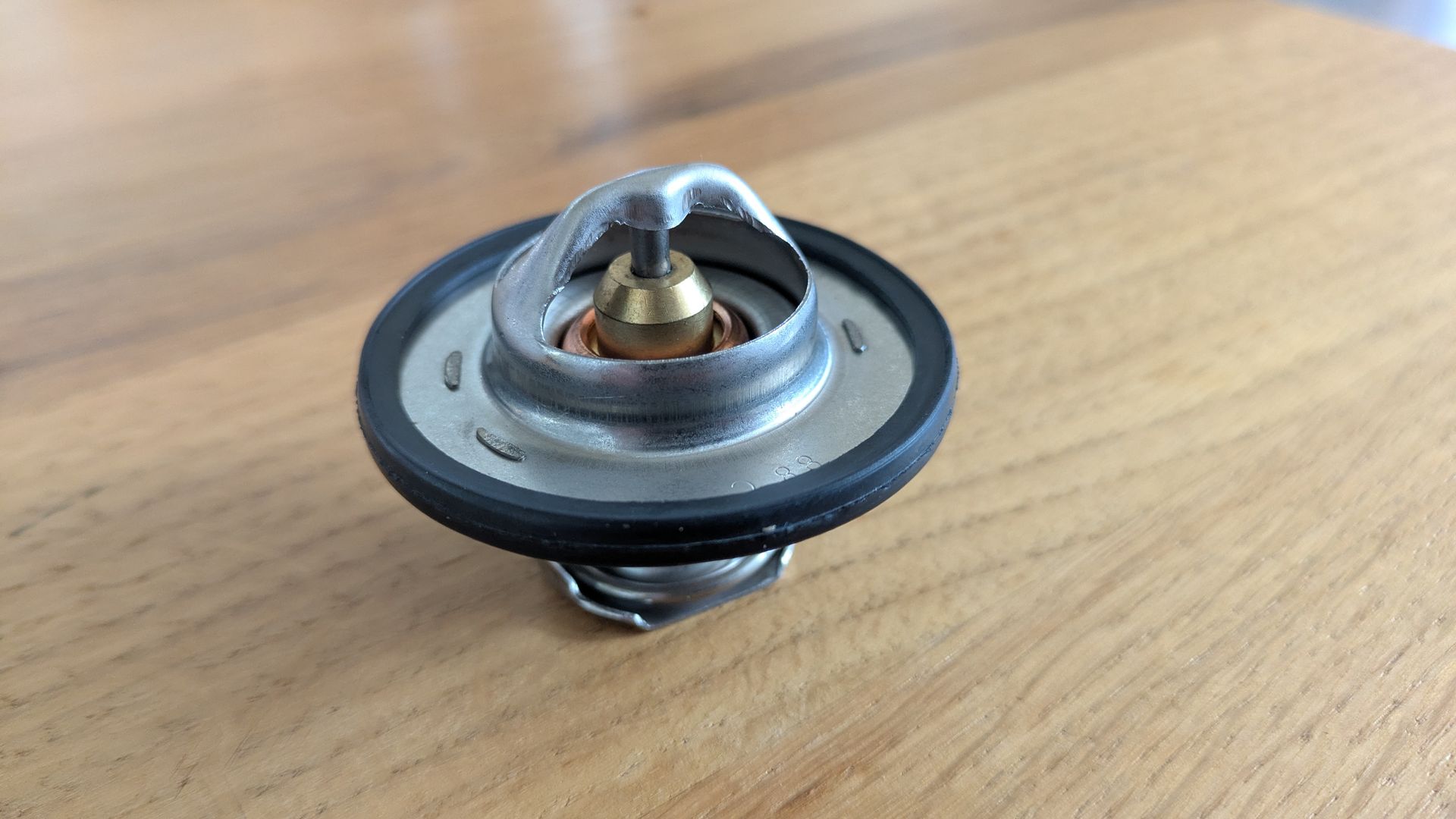

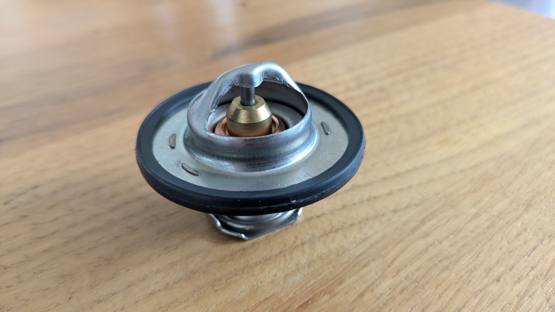

Hey,
hab für meinen Mpi gerade ein Thermostat geliefert bekommen mit einer Gummidichtung. Zudem fehlt dieser Schwimmer, den mein altes Thermostat hatte. Braucht man den Gummiring? Werd ich wohl eh erst sehen, ob das passt wenn ich am Auto bin. Zweitens: wofür ist der Schwimmer beim alten?
