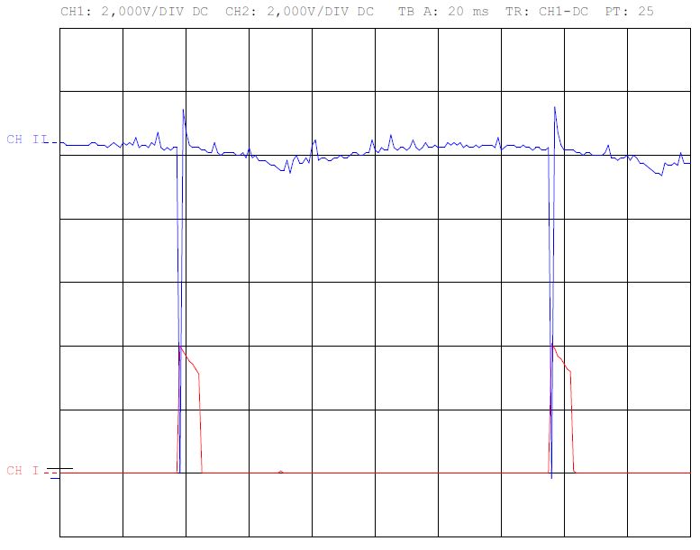

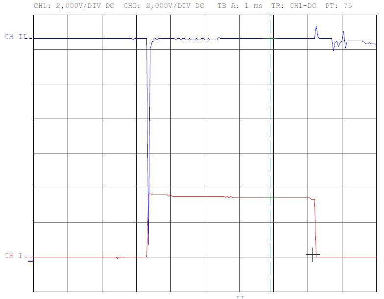

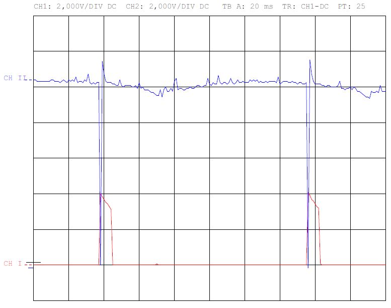

Das sind NICHT meine Settings, ich habe die SPI-Standart-MSQ V5 drauf!
Ich denke aber den Übeltäter gefunden zu haben... Hätte ich das gestern nicht verballert, hätten wir es da schon gewusst.
Kanal 1 ist direkt vom Gate des Mosfets für die Einspritzdüse gegen Masse (Pin18).
Kanal 2 ist von der geschaltenen Masse (Pin24) gegen Masse (Pin18).
Der Einzelimpuls ist der, der beim Zündung anschalten entsteht (entstehen sollte), die Mehrfachimpulse sind während des Anlassens aufgenommen. Wieder 500ys offen, obwohl das korrekte Signal am Gate anliegt.
Falls die Bilder zu schlecht sind, kann ich auch die Aufnahmen als PDF hochladen...

Mir wurde gerade gesagt, dass ich zu doof bin, um mit diesem Oszi umzugehen, somit die Impulsfolge erstmal ignorieren - werde heute abend eine neue aufnehmen, zusammen mit dem Gate-Signal des Mosfets...
