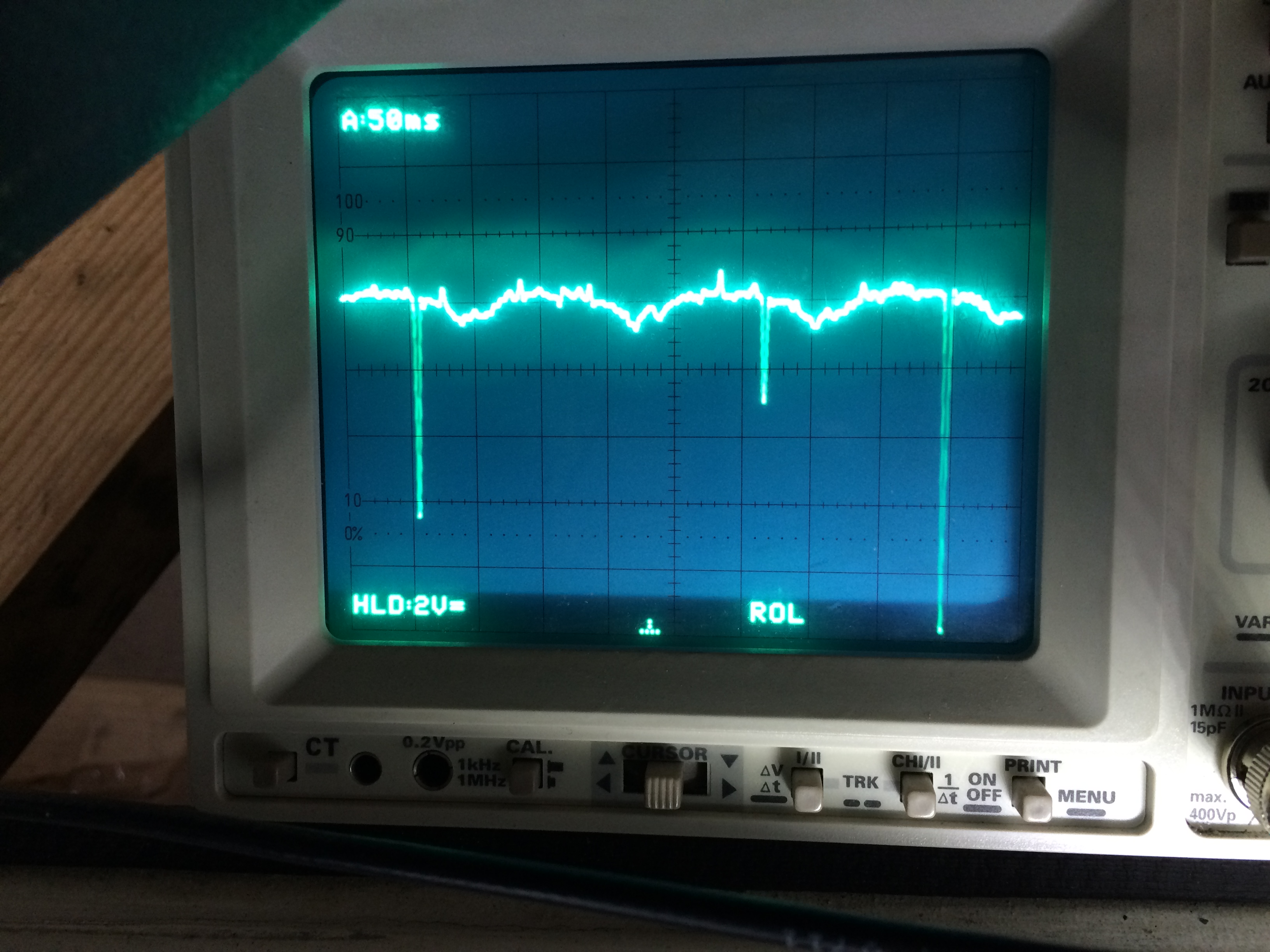

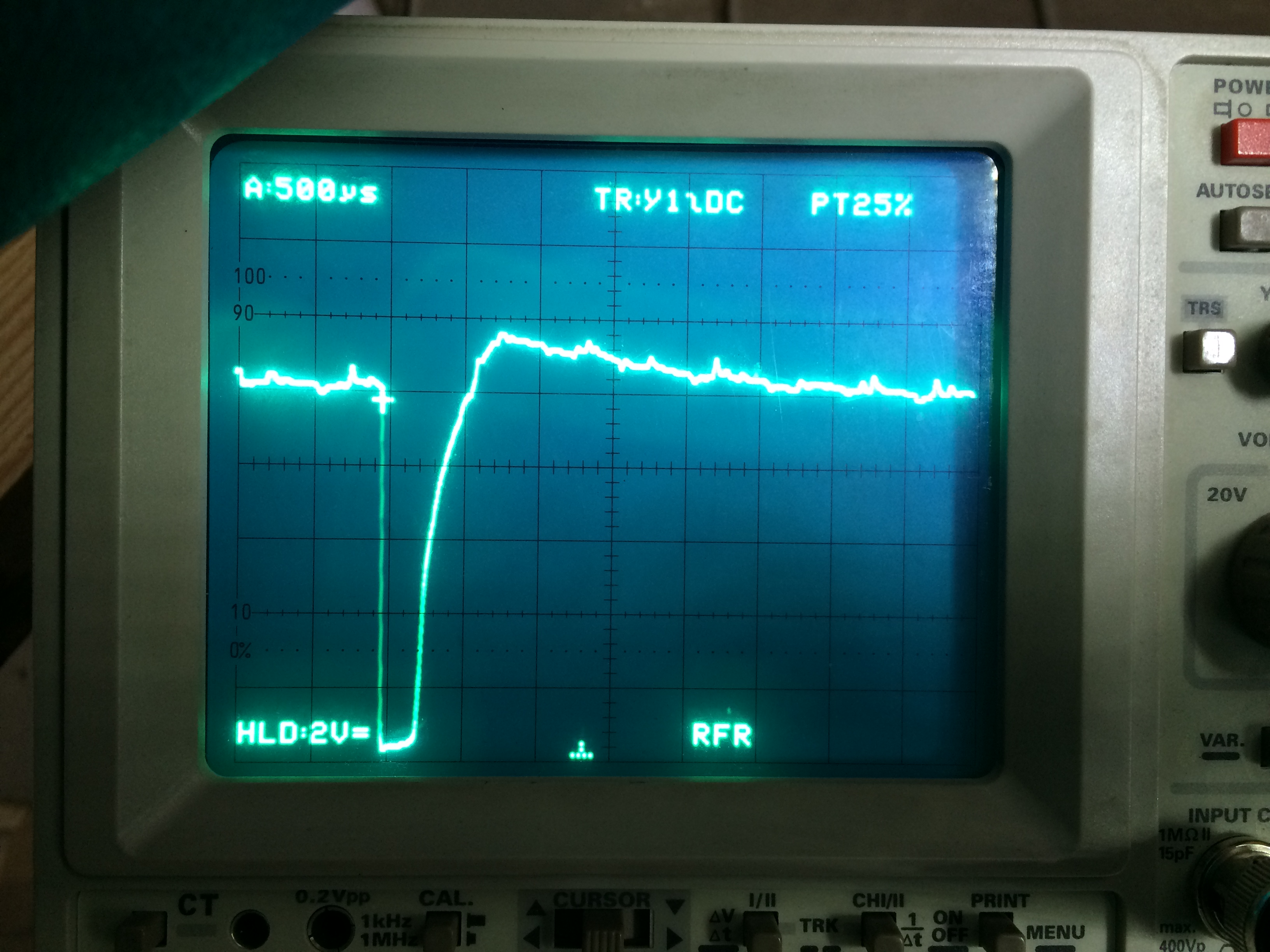

lars: fährst du hochohmige Einspritzdüsen? Deine PWM-Einstellungen sind laut Manual für hochohmige Düsen, der SPI hat aber eine niederohmige (nur 1,3Ohm).
Ne, ist n doofes Bild. Die 500ys, die auf Ground sind, ist der Impuls für die Einspritzdüse, die PWM danach ist da, da er in dem Moment gezündet hat, weil ich auf die Drosselklappe VON HAND Benzin gegeben habe
Was ich vergessen habe: er geht sofort wieder aus, sobald das zugegebene Benzin verbraucht ist. -

Die Aufnahmen wurden von Pin24 (Spannungsversorgung der Einspritzdüse) auf Pin18 (Masse) gemacht, quasi über den MOSFET. Den Eingangspin zu messen hatte ich mir heute morgen vorgenommen, aber bis ich zu Hause war verballert. Hole ich morgen abend nach. (Ärgert mich jetzt, dass ich es so eilig hatte, in der Garage zu messen und nicht davor nochmal ins Forum geschaut habe

Was hast du denn bei Injector opening time eingestellt? 0.5ms reichen nicht, um die Düse zu öffnen.
1ms ist eingestellt. Sie öffnet auch nicht, wenn man 2ms oder mehr einstellt...
Laut Logfile möchte die ums. auch über 7ms offen haben, kommt so aber eben nicht raus.[...]
Edit: wobei, das Bild sieht doch gut aus vom Oszi. Zünden, kurze Pause und dann pulsweitenmoduliert weiter, oder?Ne, ist n doofes Bild. Die 500ys, die auf Ground sind, ist der Impuls für die Einspritzdüse, die PWM danach ist da, da er in dem Moment gezündet hat, weil ich auf die Drosselklappe VON HAND Benzin gegeben habe

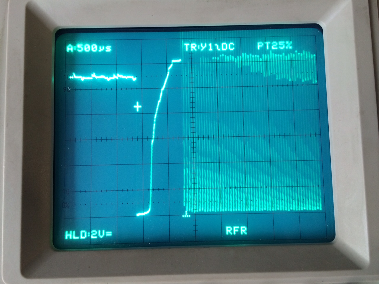

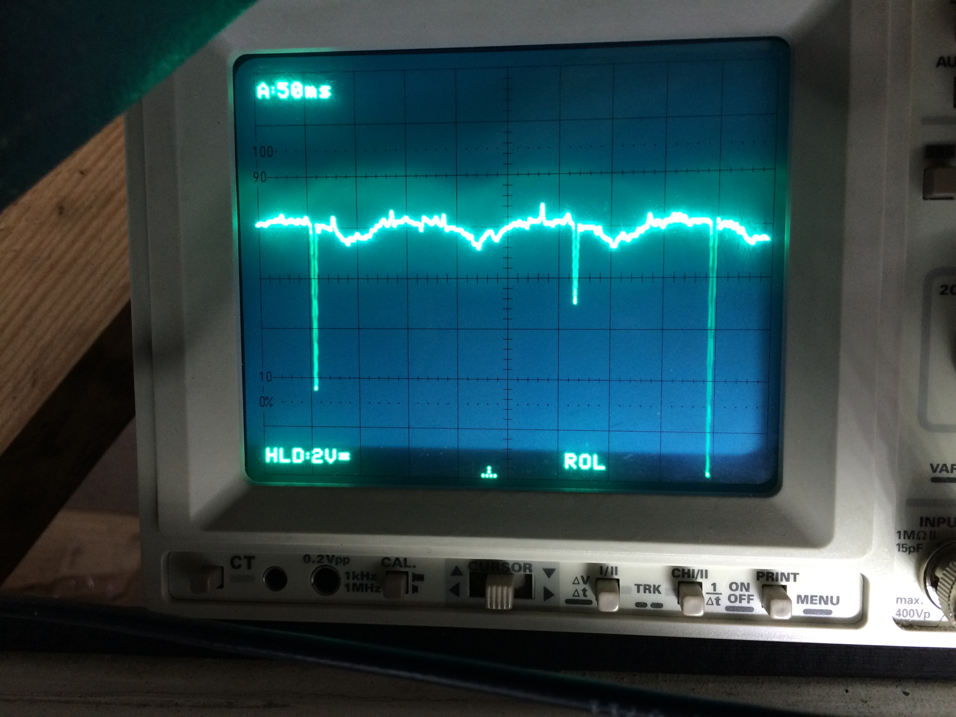

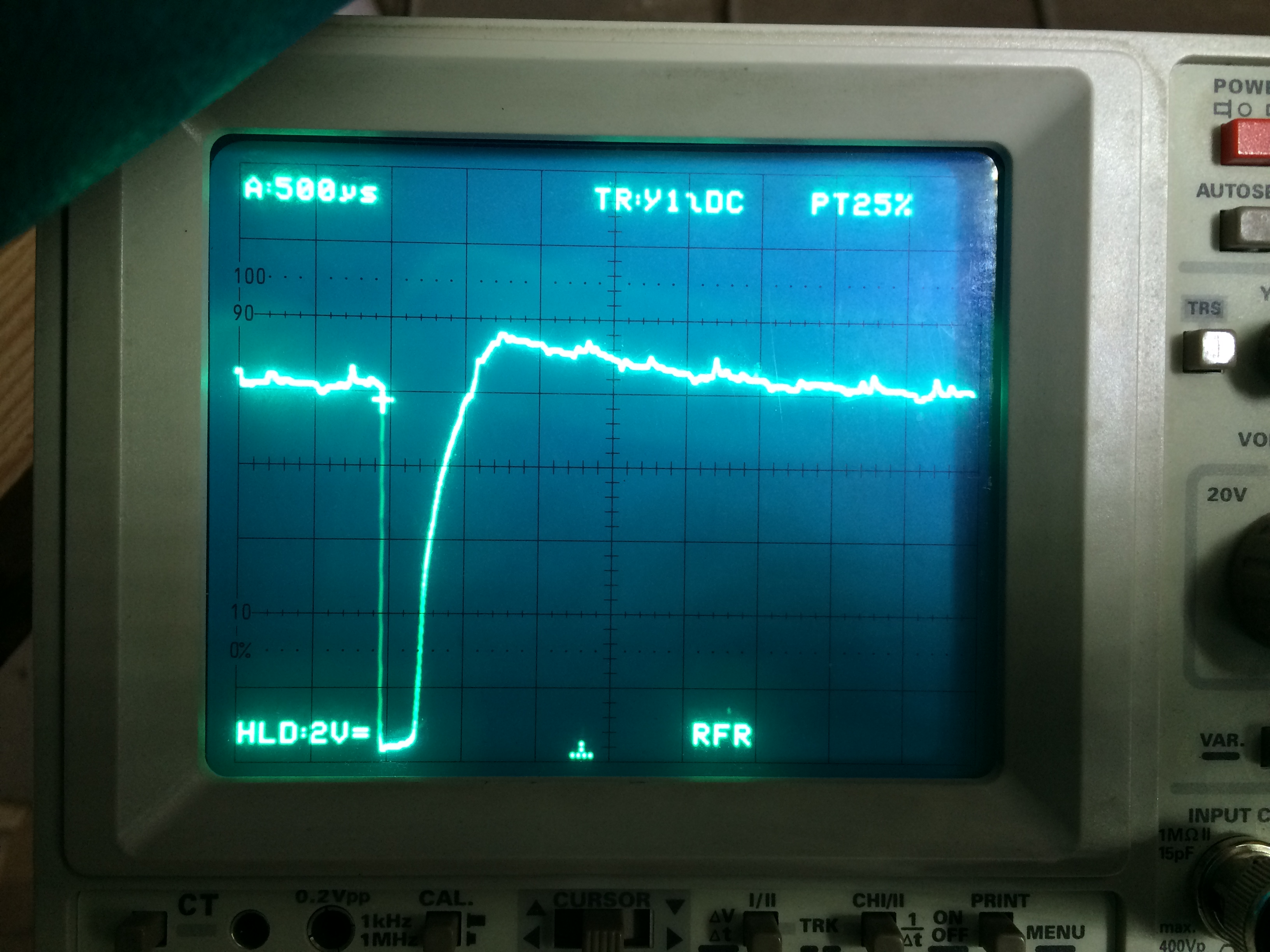

Hier bessere Bilder von vorhin:
[EDIT]: das Bild über dieser Zeile ist vom "orgeln"
[EDIT]: das Bild hier ist ein einzelner Impuls wärend des "orgeln".Das Logfile dazu sieht genau so aus wie das auf der ersten Seite...
