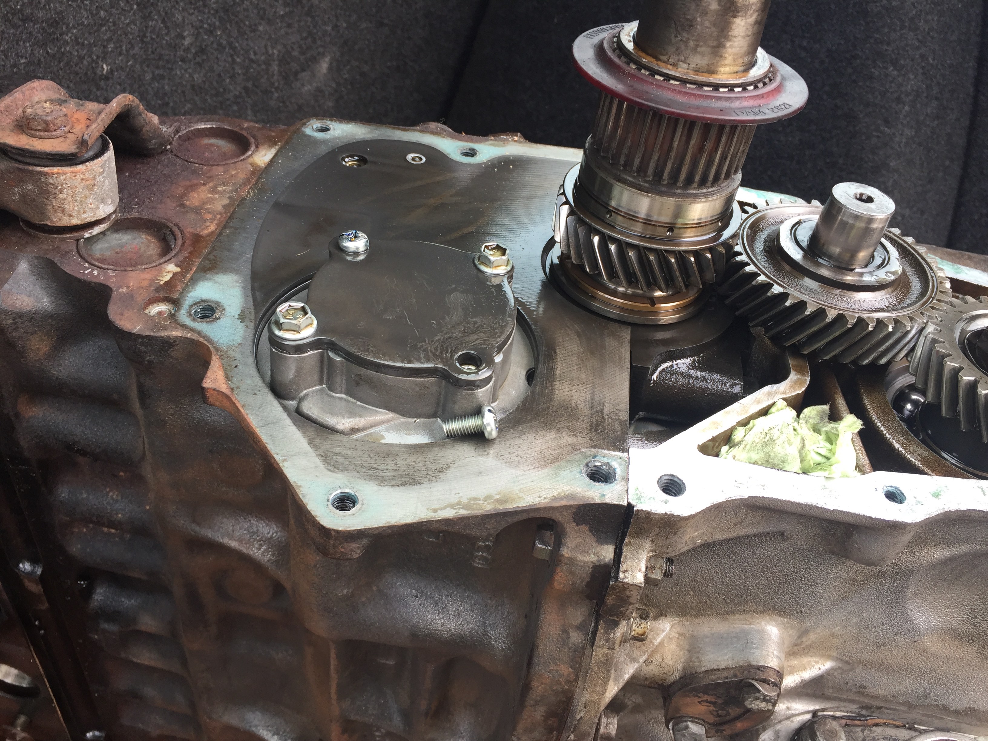

Hallo liebe Leute, das Getriebe ist wieder offen und 3 Schäden gefunden... Das Lager der Hauptwelle ist hinüber ( der innere Käfig ist kaputt und jetz rollen die Kugeln umher), die Vorgelegewelle ist eingelaufen und ein Synchronring ist auf alle Fälle kaputt.
Zu dem Lager von der Hauptwelle wollt ich jetzt mal fragen ob die NONAME Produktion ne Alternative ist oder ob man da nur kurz Freude dran hat. Bei den Händlern im Netz kostet das NONAME Teil ja noch nichtmal die Hälfte.

mühsam nährt sich das Eichhörnchen.... nach dem die Kupplung runter ist, die Kurbelwelle beim "Schleifer" liegt und das Getriebe zerlegt und gereinigt vor mir liegt, gibt es weitere Fragen.... Punkt 1 kann man die Getreibehauptwelle schleifen? zum Hintergrund: Beim zerlegen ist mir aufgefallen das sich ein Nadellager welches auf der Hauptwelle sitzt fehlt bzw. nur noch Restteile da sind und sich der Rahmen in die Welle geschliffen hat. Kann man das Schleifen da die Maase sich ja dann ändern und die Lager evtl. zu "lose" sitzen? (Bilder werden nachgereicht.

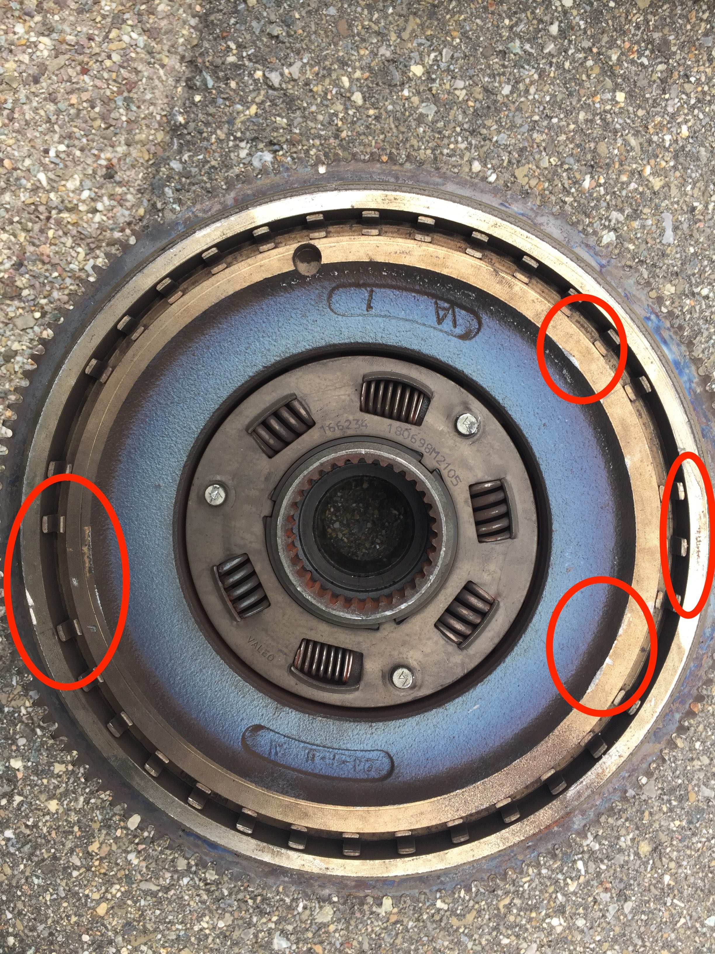

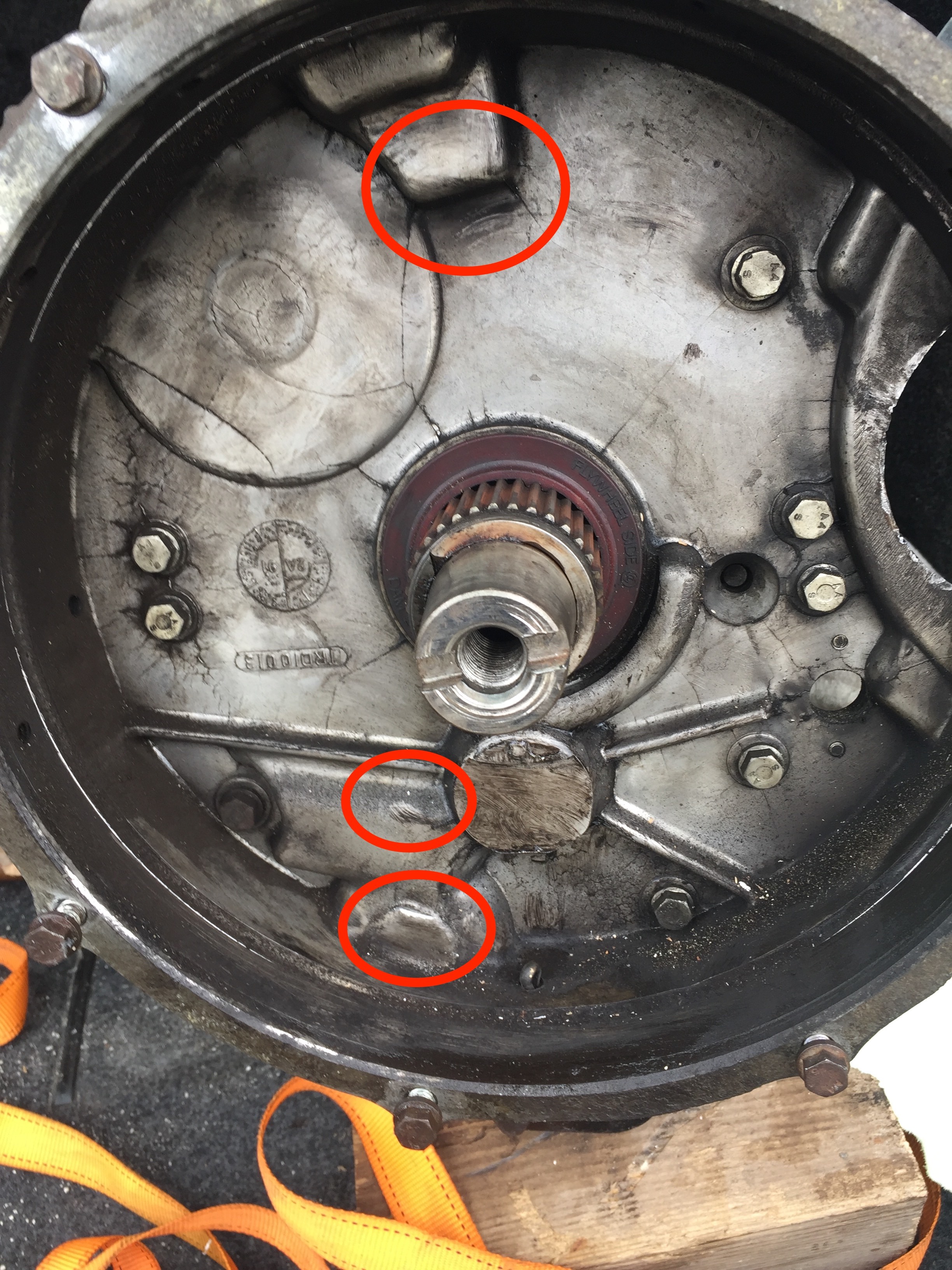

So.... Kupplung ist runter. Wir haben den Spieß einfach mal umgedreht und nicht gegen die Kurbelwelle gedrückt sondern mit ner Gewindestange und nem Gegengewicht mit Schwung auf Zug gebracht... Jetzt hab ich die ersten 2 Entdeckungen gemacht.
Die erste: Das Schwungrad hat im Kupplungsgehäuse an 2 Stellen zur Getriebeseite geschliffen. Frage dazu Ist das der erste Hinweis auf eine unrund laufende Kurbelwelle?
Die zweite: Das Problem warum der Öldruck nicht aufkam ist denke ich geklärt. Beim Abziehen des Kupplungsgehäuse begrüßte mich eine los liegende Schraube... Die gehörte zur Ölpumpe. Alle anderen 3 Schrauben waren lose. Ich hab keine Ahnung wie das passiert ist aber ist jetzt so.
Ich hab mal 2 Bilder eingestellt wo die Dinge zu sehen sind.
Eine Frage hab ich jetzt noch. Welche Maßnahmen sollte ich jetzt auf jeden Fall noch machen wenn ich das Gerät jetzt schon mal offen habe? Meine Gedanken waren Getriebe ab Kurbelwelle messen. Getriebe nach Verschleißerscheinungen checken und die EÜ ändern.

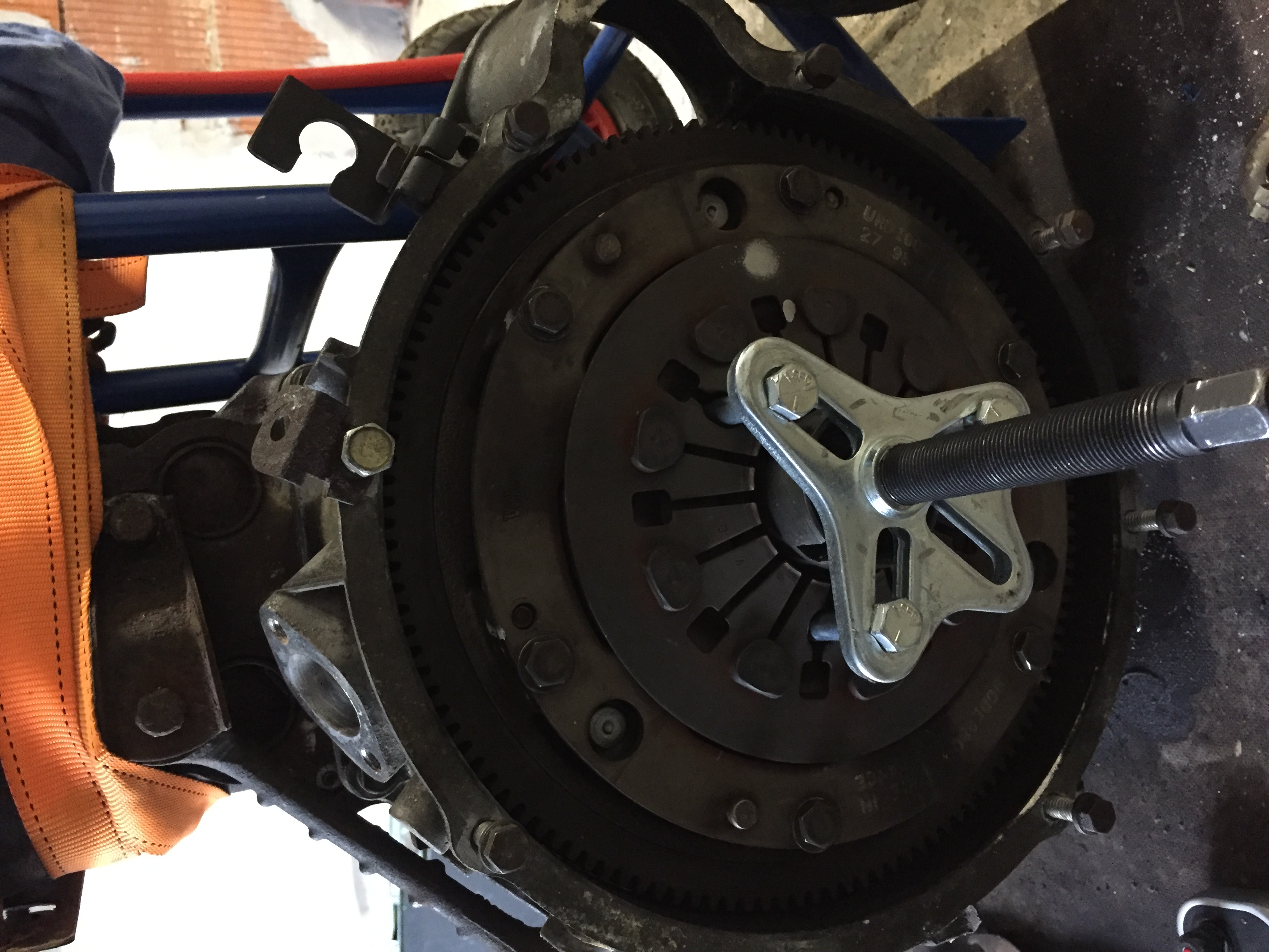

Ich hab gestern fleißig probiert allerdings ohne Schlagschrauber das Material von der Abzieherplatte hat nachgegeben da hab ich das Gewinde raus gezogen... Jetzt brauch ich erstmal nen Großen Gewindeschneider um ein neues in die Abzieherplatte zu schneiden. Aber Vielleicht hast du ja nächste Woche Zeit (VS ist nicht soweit weg von mir) dann komm ich mit dem Motörle vorbei und du zeigst mir wie es geht
Hast Du es schon mal mit einem Schlagschrauber versucht?
Es gab auch schon Fälle, das man mit Prellschlägen durch einen Hammer das lösen konnte und manch ein Konus gab erst nach meheren Tagen und immer wiederkehrender Zuwendung mit einem lauten Knall auf. -

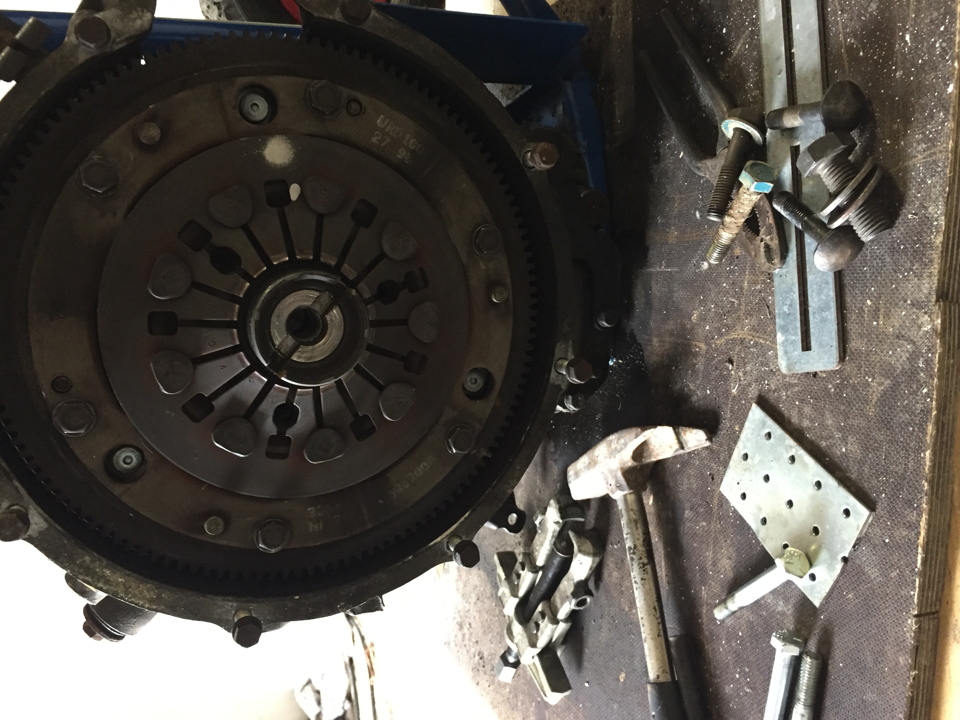

Jürgen den hab ich natürlich da. Also bitte völlig auf der Brotsuppe komm ich nicht daher geschwommen. Das Werkzeug was auf dem Tisch liegt zeigt nicht alle verfügbaren Werkzeuge. Mit angesetzten Abzieher bewegt sich nur nichts und ich möchte nicht alles kaputt reisen.ich denke mit Hebel usw würde bestimmt noch was gehen aber „“gehen“ würden wahrscheinlich als erstes die Gewinde...
Wie willst Du das Schwungrad ohne vernünftigen Abzieher runterbekommen.Mit den Teilen auf dem Tisch sicher nicht.Gruß Jürgen
Eine kurze Frage ist das der Zustand in dem ich den Abziehen anbringe und die Kupplung und das Schwungrad abziehe oder muss da noch was weg? Es bewegt sich nämlich nix und der Anleitung von der Internetseite von Herr Hohls kann ich nicht folgen. Da fehlt mir die geistige Kompetenz zur Transferleistung vom Wort zum Bild und in die Praxis
