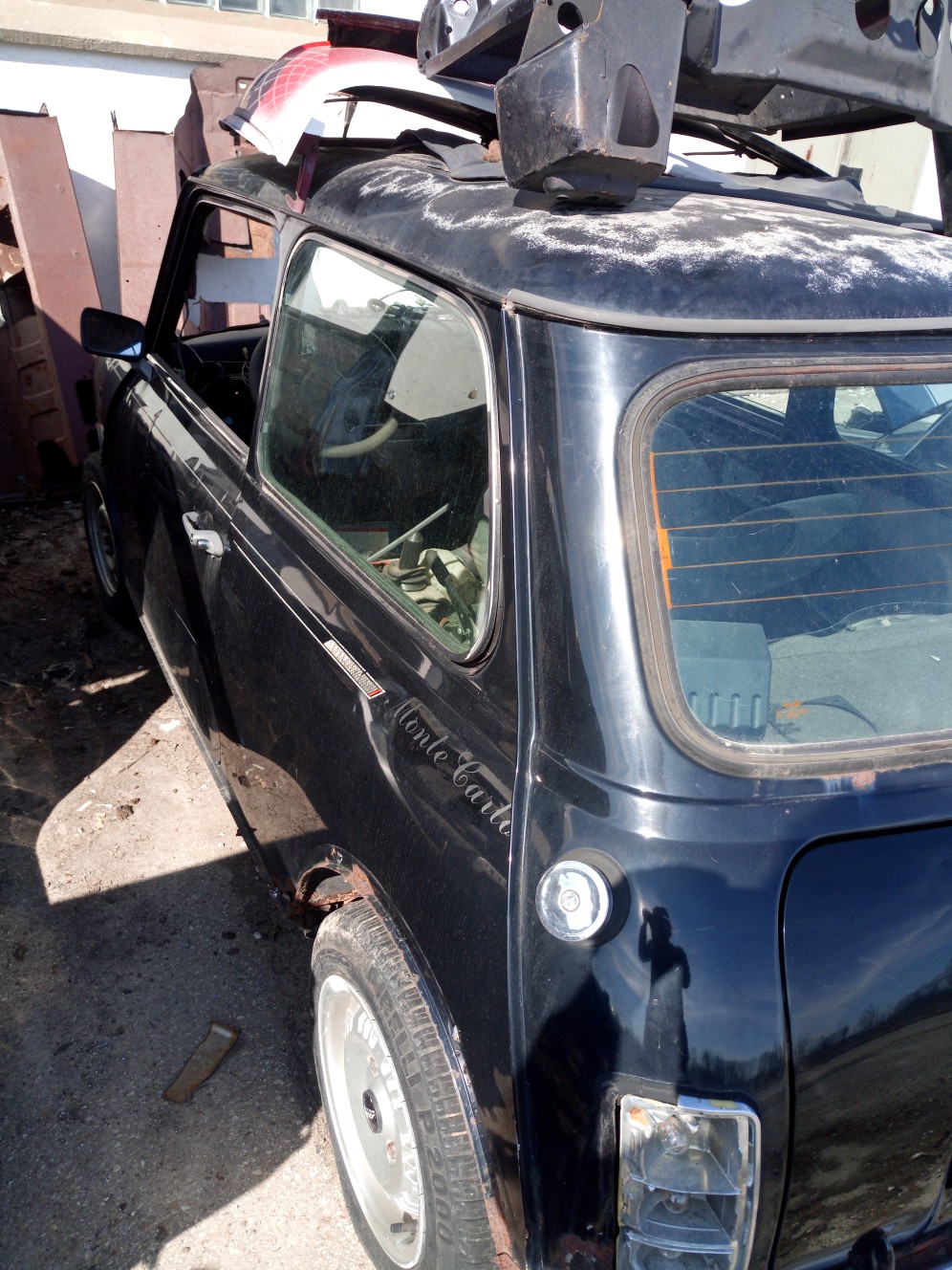

Hallo Zusammen,
Ich suche noch eine brauchbare Windschutzscheibe und 2 Blinker/Standlicht Einheiten Lucas L632 für einen Moke.
Gruß David -

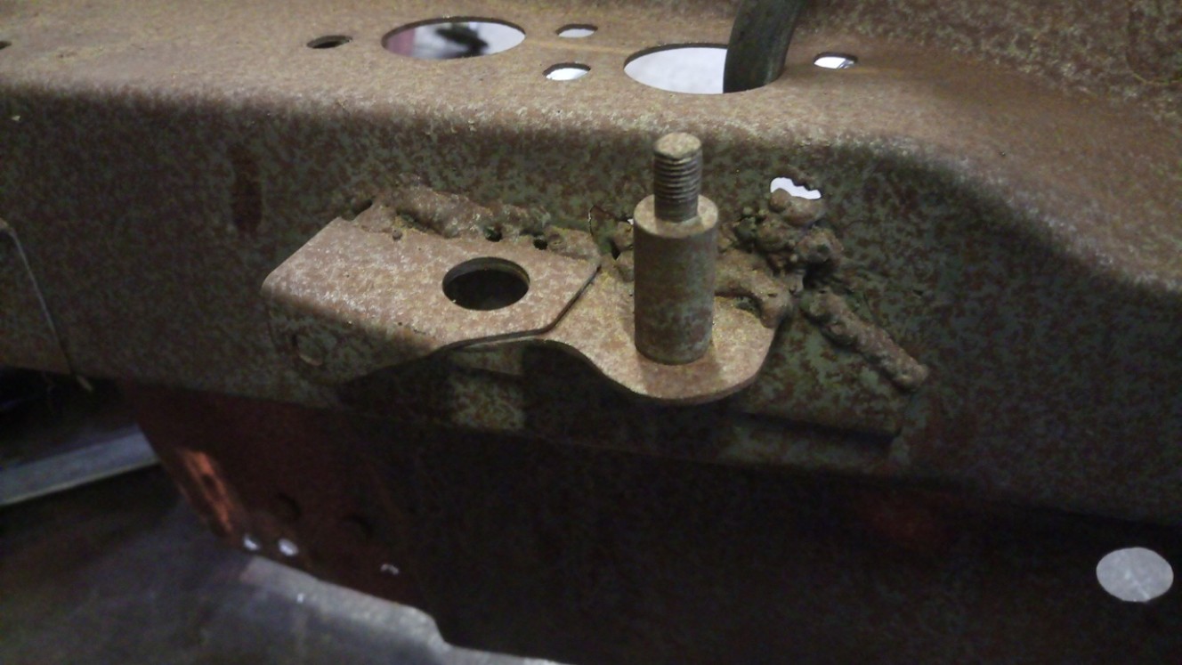

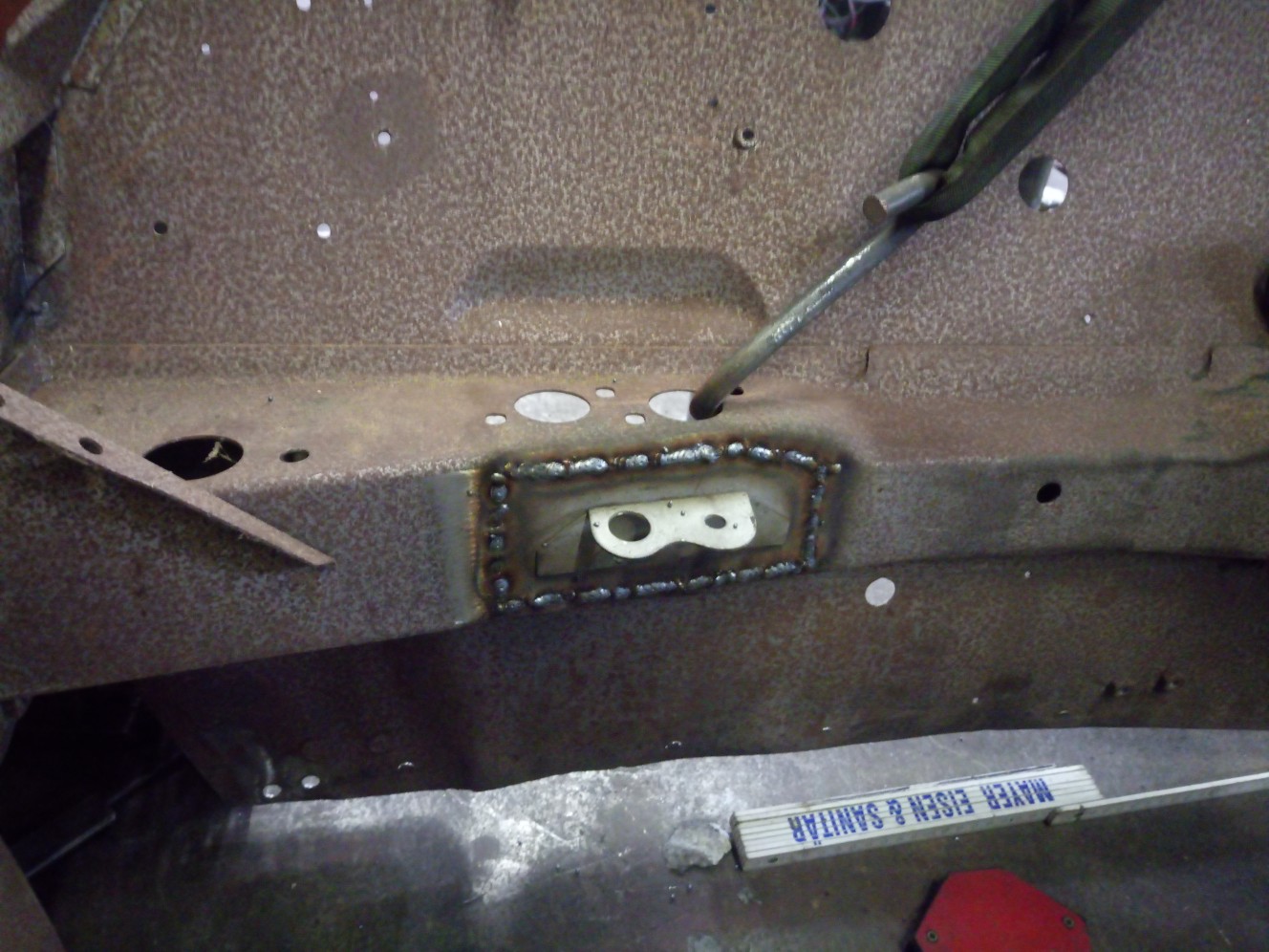

ich habe in der Zwischenzeit mal einen Großteil der Teile von meinen Schlachtfahrzeugen aussortiert, die ich für den Moke noch aufarbeiten muss.Darunter auch das Schaltgestänge das ich dann gestern an die Karosse angepasst habe.
Dazu habe ich zuerst mal den Zukünftigen Motor mit Getriebe eingebaut.
Um noch ein wenig mehr platz für den Auspuff zu haben habe ich den Halter mit den Silentblöcken nicht symmetrisch gebaut sondern einen Block oben im Tunnel verschraubt.
Zuerst die nötigen Halter an der Karosserie verschweißt.
Dann den Halter für die Silentblöcken gebogen/geschweißt.
Die Blöcke hätte ich auch kleiner nehmen können, wollte aber die Mini Teile hernehmen um falls mal Ersatz notwendig ist einfach nur ins Miniregal zu greifen.Den Abgaskrümmer habe ich auch schon mal reingehalten um zu sehen wie es Platzmäßig wird. Aber den werde ich später wohl noch kürzen oder einen andern besorgen, da er sehr weit unter dem Wagen raus hängt. Was mir im Mini in dem er früher verbaut war wohl nie aufgefallen ist.
Danach alles noch mal ausgebaut ordentlich verschweisst und wieder eingebaut.

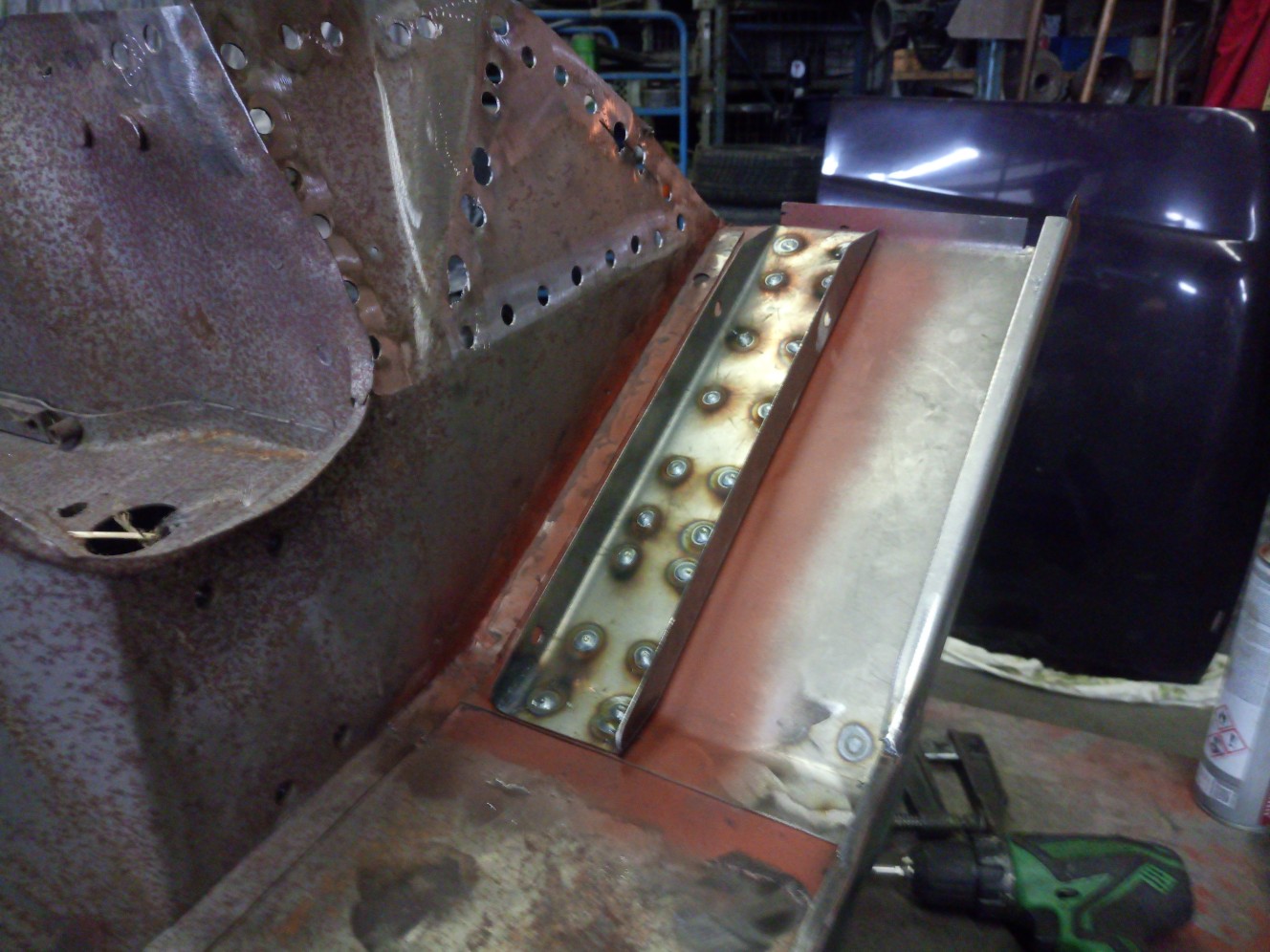

Angefangen mit der hinteren. Ich habe zuerst ein Ersatzrad angeschraubt um den richtigen Abstand zu finden.
Dann Zwei L Profile zugeschnitten, gebohrt und gebogen.Das ganze mit der Wasserwage ausgerichtet und dann mit dem Rohr verschweißt.
Für die vordere Stoßstange hatte ich schon zwei Halter vorbereitet, die ich nach einigem Papier Origami aus Blech nachgedengelt habe.

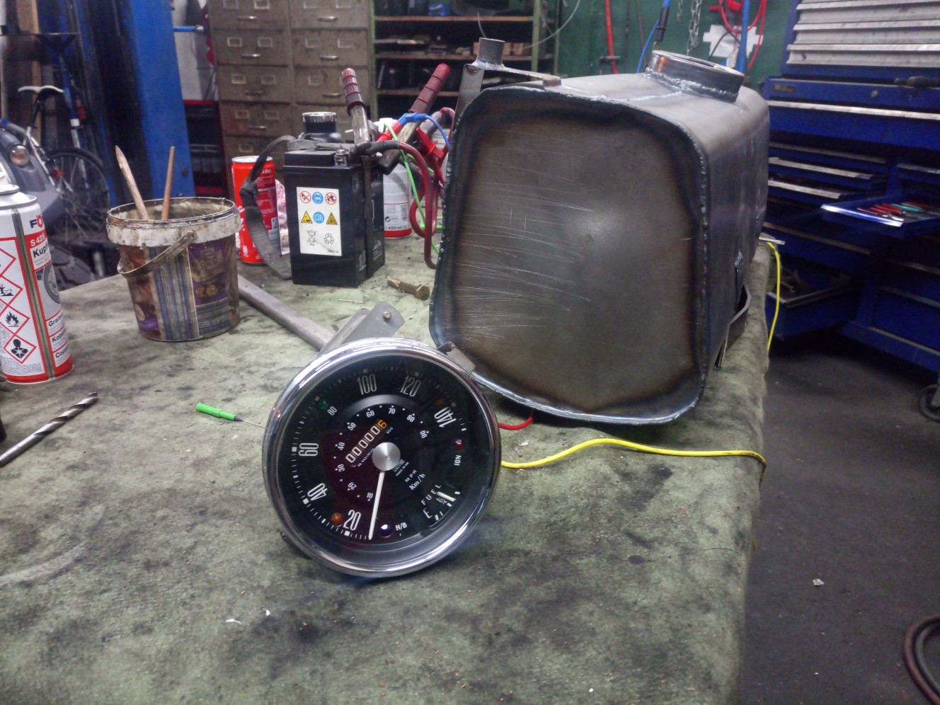

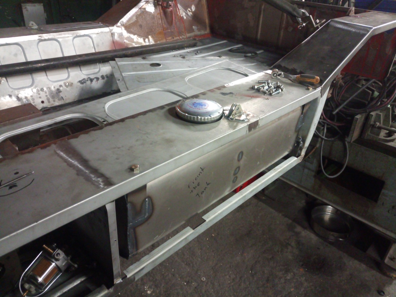

Hallo Zusammen,
habe den Tank inzwischen komplettiert.
So sieht das Ding jetzt aus.Der Füllstandsgeber ist aus einem Mini Tank entwendet und ein wenig für den Moke Tank modifiziert.
Ich habe dann noch die Tankuhr angeschlossen und das Ganze getestet.
Eine Ablassschraube hat das ganze auch noch bekommen sowie einen Entnahmeanschluss.
Anschließend habe ich alle Öffnungen verschlossen und den Tank mit Druck beaufschlagt.
Mit Seifenlauge eingesprüht um noch vorhandene Leckagen aufzuspüren. Ein kleines Loch war noch zu verschweißen und damit ist das Thema Tank vorerst auch beendet.
Der noch offene Seitendeckel der Karosserie konnte somit auch geschlossen werden, da ja keine Anpassungsarbeiten mehr nötig sind.
Damit ist auch das letzte größere Teil an der Karosse verschweißt es geht nun weiter mit den Anbauteilen.
Als nächste Baustelle habe ich mir die Motorhaube raus gesucht. Ich habe eine ziemlich lädierte hier liegen und werde diese mit einer neuen Haut bespannen.
Aber dazu dann das nächste mal.

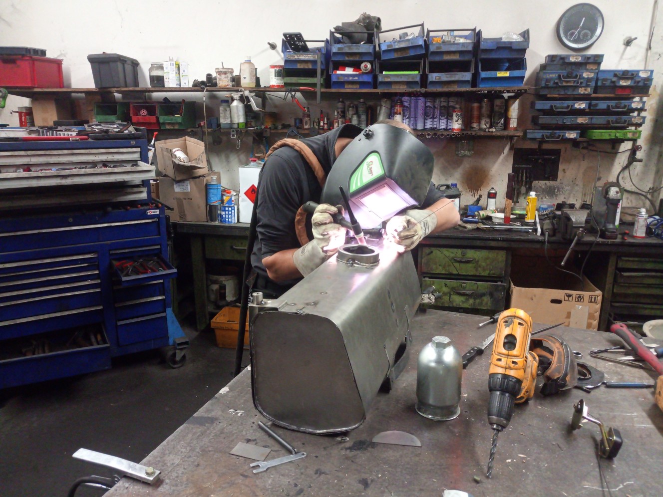

Nach gefühlten 100 mal Deckel festklemmen, lösen und nachbiegen sah das Ganze dann so aus.
Dann ging es darum die Positionen der Halter und Tankstutzens zu finden was einiges an zeit benötigt hat, da auf den Fotos nicht alles genau zu erkennen war.
Als das alles gefunden war ging es nach und nach ans Verschweißen. Der verwendete Tankstutzen und der zugehörige Deckel kommen aus dem Traktor regal. Passt aber meiner Meinung nach sehr gut zum MokeAls alle Halter und Nähte verschweißt waren noch mal eine Anprobe.
Passt meines Erachtens sehr gut.
Heute Abend werde ich dann weiter machen.
Es fehlt noch ein Füllstandssensor sowie der Entnahme Anschluss und einer Ablassschraube.Viele Grüße
David -

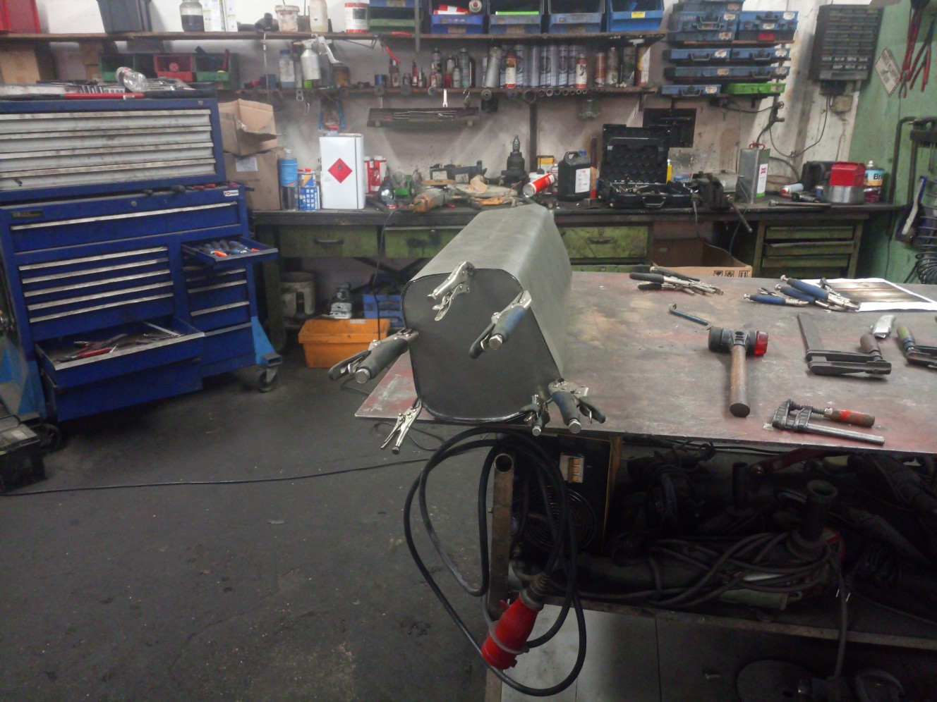

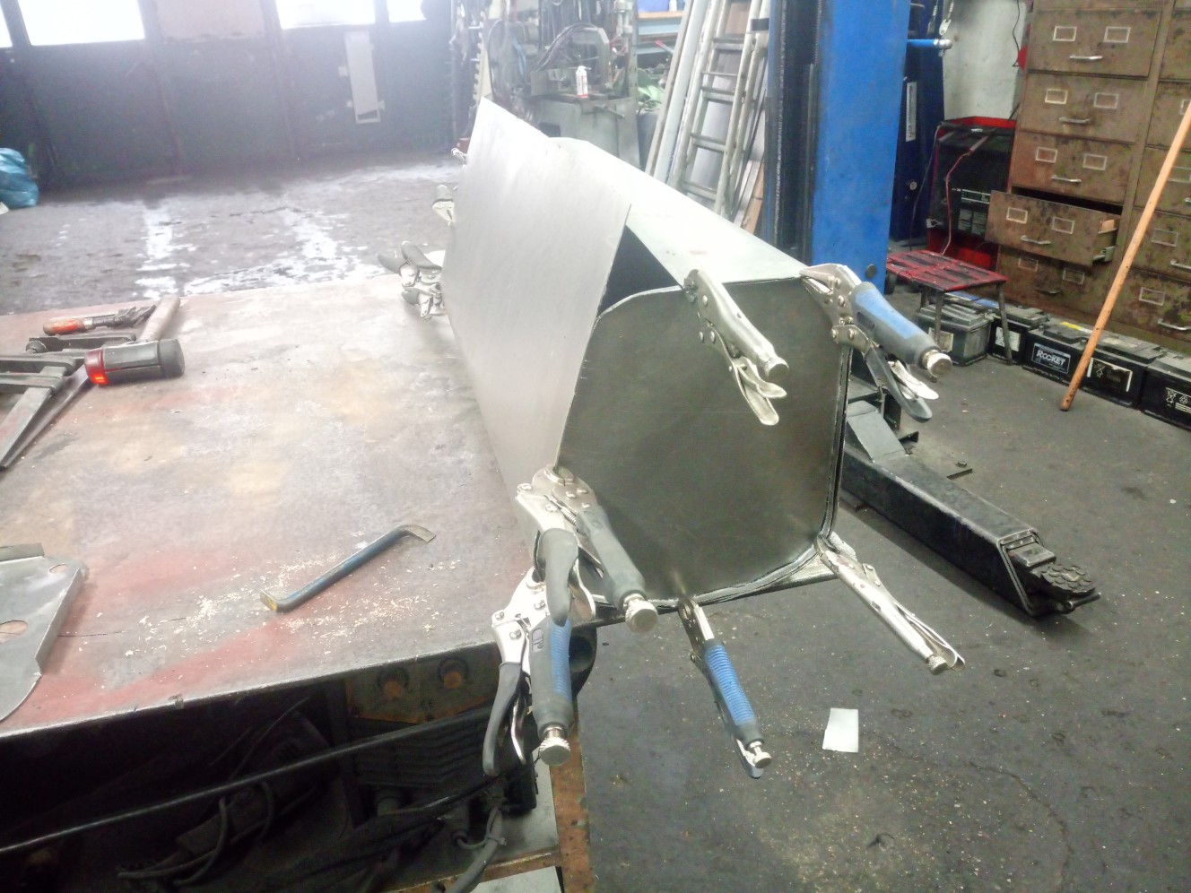

Hallo Zusammen,
wie schon angekündigt habe ich begonnen einen Tank zu bauen.
Angefangen habe ich mit den Seitendeckeln sowie einem Schwallblech.
Dazu habe ich mir eine Schablone auf Grundlage der von Bernhard hier eingestellten Fotos gebastelt.
Zuerst habe ich mir die bleche mit etwas Überstand ausgeschnitten.Und dann um gebördelt.
Danach dann eine Blechtafel zugeschnitten um die Hülle für den Tank zu biegen.
Gebogen habe ich die Tafel mit einem 40 mm Rohr das ich mit Schraubzwingen an den Blechtisch geklemmt habe.
Die Seitendeckel habe ich mit Gripzangen fixiert um die Positionen der Radien zu finden.Die Bleche habe ich mehrmals abgenommen und wieder fixiert um die Radien richtig zu treffen.

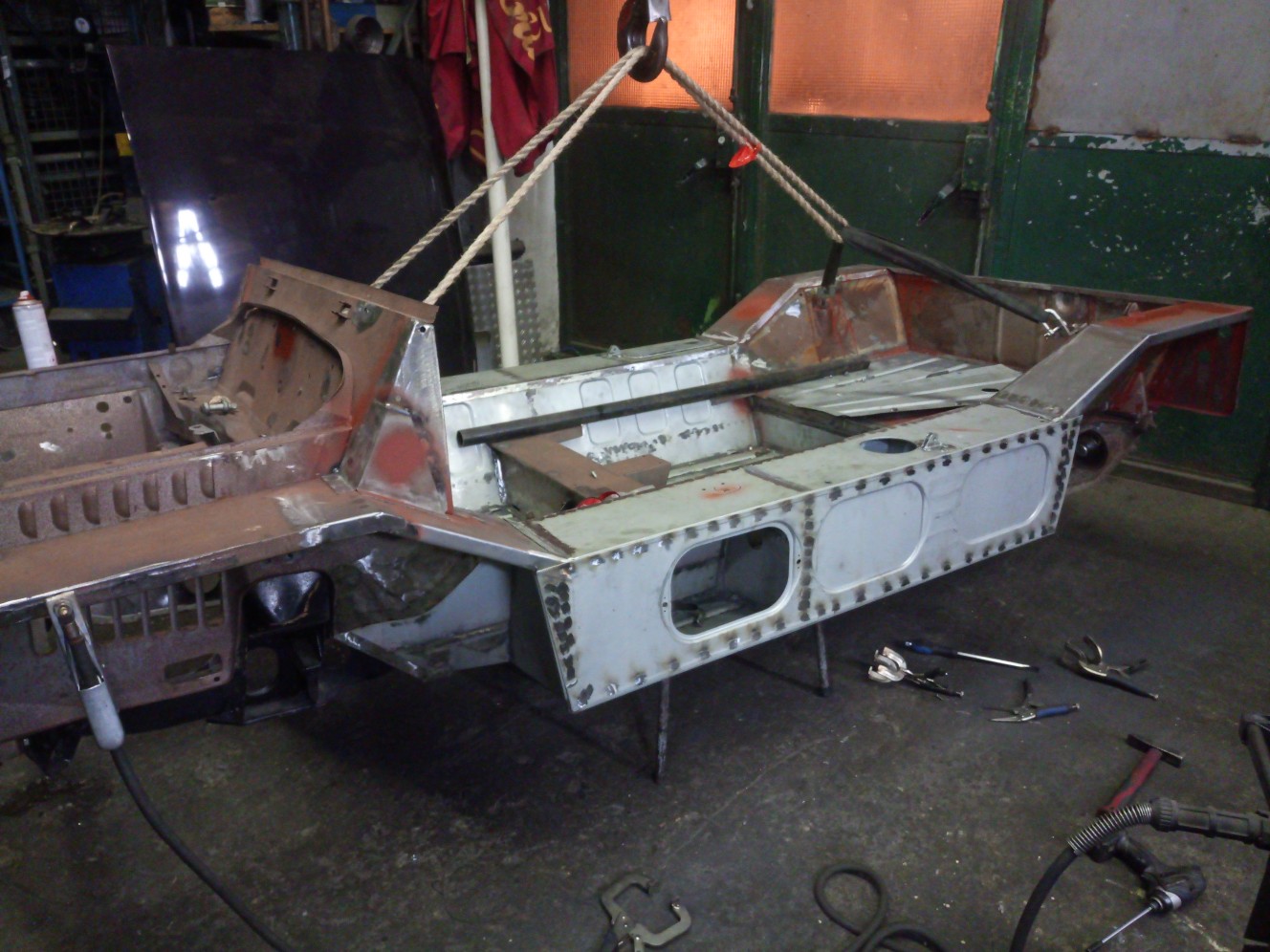

Hallo zusammen,
danke für die Blumen
.Nach einer weiteren Schweiß- und Schleiforgie sind nun alle Teile fest miteinander verbunden.
Auch die Halter für das Verdeckgestänge sind noch dran gekommen sowie die Knotenbleche für die hinteren Sitze.
Den rechten Seitenkasten habe ich auch schon verschlossen.Den linken Kasten habe ich noch offen gelassen, da ich ja einen Tank bauen werde und ich mir so zum Messen und Anpassen leichter tue.
Weiter geht's demnächst dann mit besagtem Tank.
Viele Grüße David -

Ich hatte mir bevor ich die Karosse zersägt hatte schon eine Rahmenlehre von der Karosse abgenommen, habe aber beschlossen diese nicht zu benutzen da mir die Maße die ich von dem maroden Body erhalten habe zu weit von einander abgewichen sind (teilweise +-30mm).
Nachdem mir alles gerade genug war habe ich auch das Heck auch mit Blechschrauben in Position gehalten.Weiter wird's dann mit dem Verschweißen der bis jetzt verschraubten Teile gehen (Heck, Deckel vom Mittelteil und Front).
Tut aber auf alle Fälle schon sehr gut das ding wieder am Stück zu sehen und zu wissen das es keine Banane geworden ist.

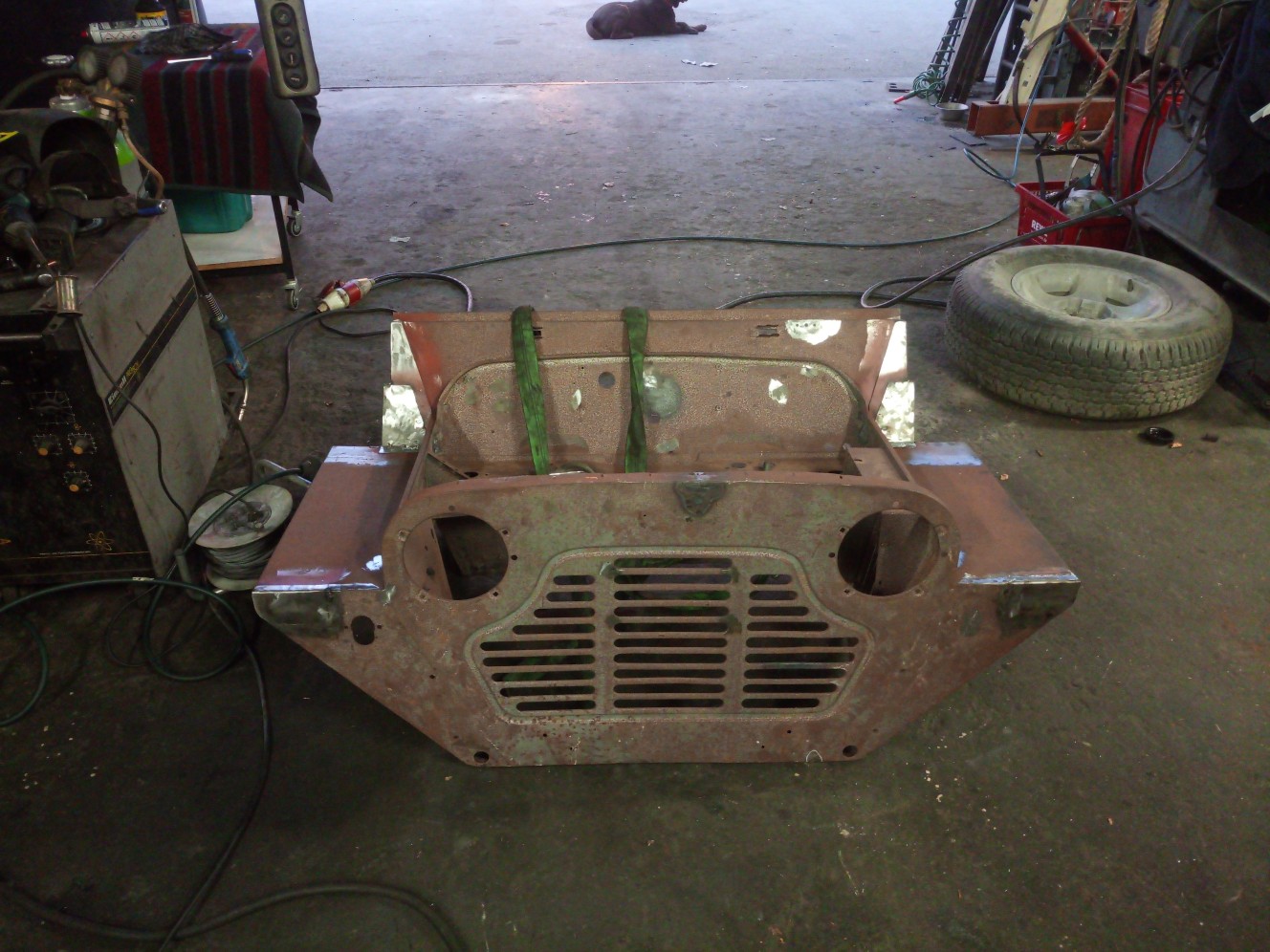

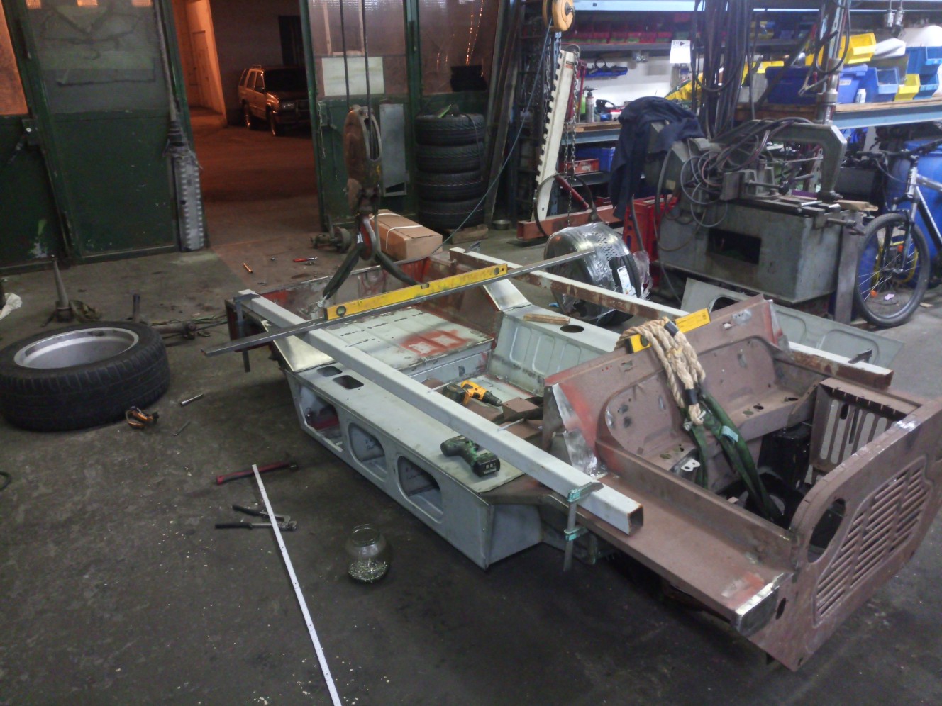

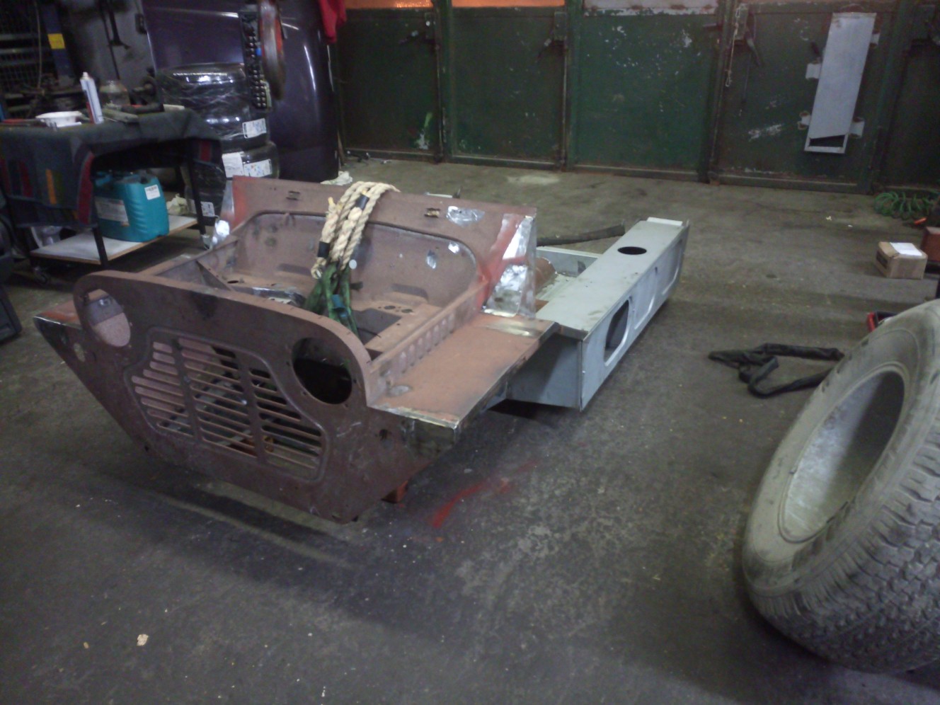

Hallo Zusammen,
war die letzten tage nicht ganz untätig.
Nachdem ja inzwischen die drei Baugruppen fertig sind ging es daran diese miteinander zu verbinden.
Angefangen habe ich mit der Front und dem Mittelteil.
Zuerst nur zusammengesteckt und den Hilfsrahmen verschraubt.
Nach ein paar Messungen und kleineren Korrekturen mit dem Hammer
sah das Ganze dann so aus.Habe die Teile dann erst mal mit mehreren Blechschrauben fixiert und habe mich dann ans Heck gemacht.

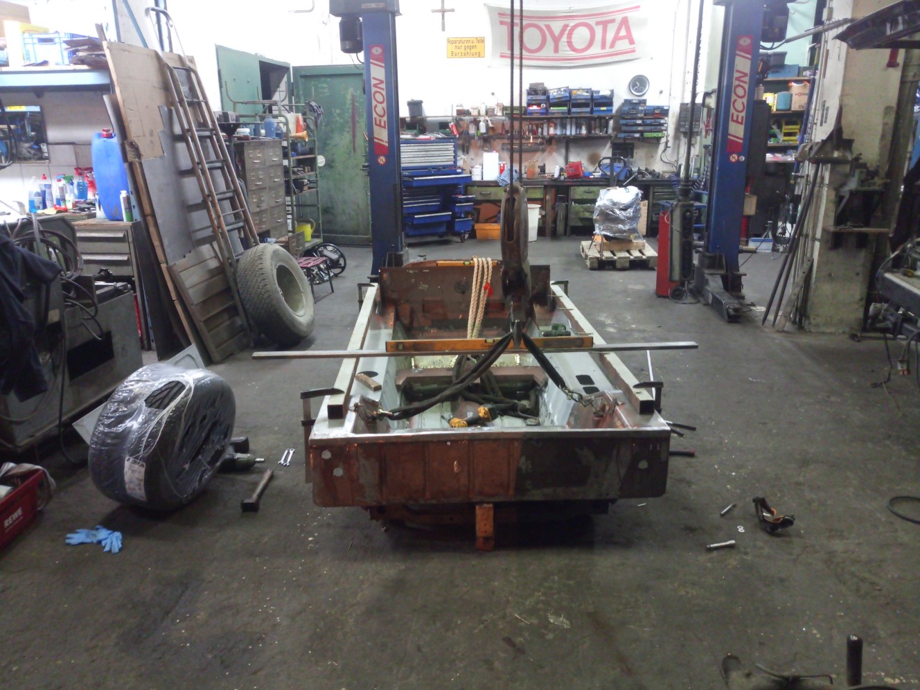

Dazu habe ich mir erst mal einen brauchbaren Hilfsrahmen aus dem Fundus gesucht und diesen zuerst am Healboard verschraubt.Danach das Heck positioniert und am Hinterachsrahmen verschraubt.
Damit die einzelnen teile untereinander in einer Flucht sind habe ich Front und Heck mit Stabilen Vierkantrohren verbunden.
Konnte damit auch mittels Wasserwaage immer wieder kontrollieren ob alles zusammen passt.
