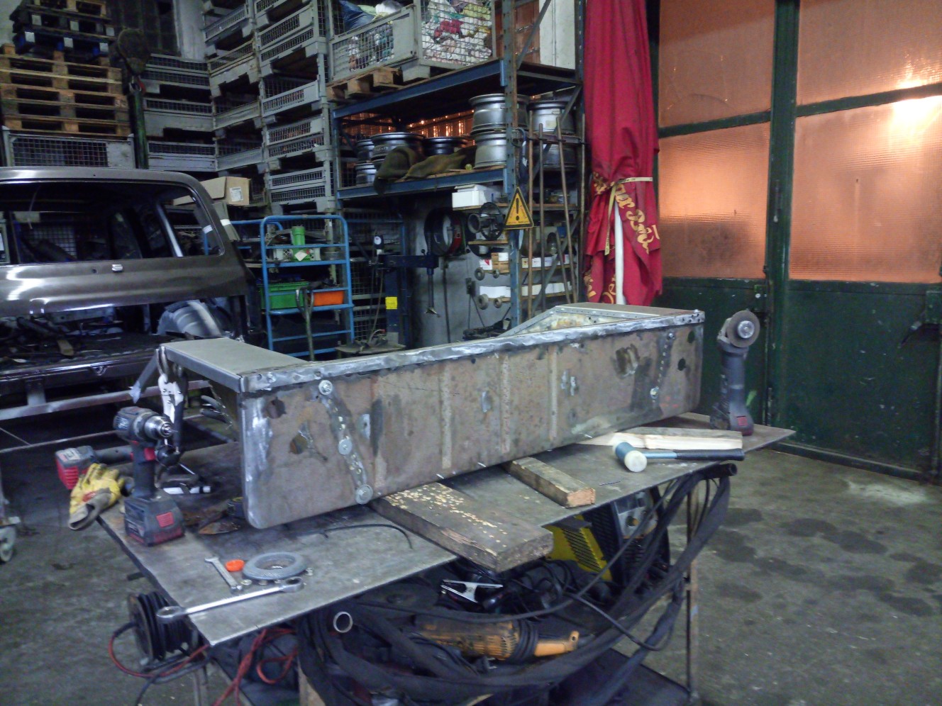

    Das ganze dann wider in der Traverse Positioniert.
    Und verschweißt.
    Von der Rückseite habe ich auch noch eine schöne naht gelegt damit da nichts mehr ausreißt.
    Die Vorderseite habe ich dann noch bei geschliffen.
    Damit waren die größeren Baustellen an der front abgeschlossen.

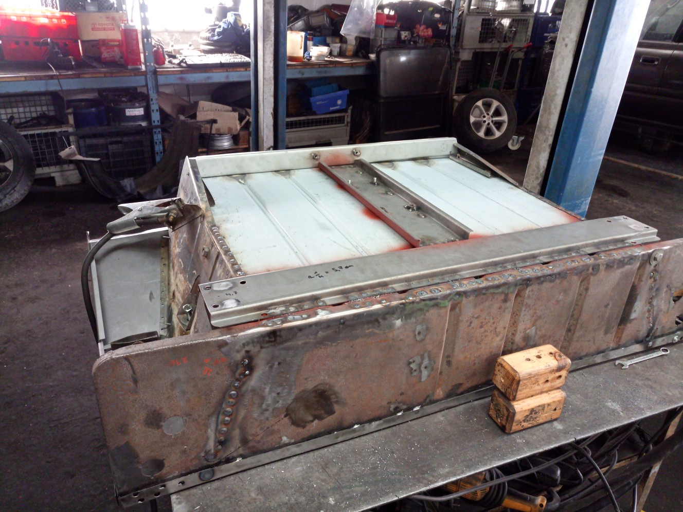

    Den Kotflügel mit dem Versteifungsblech verschweißt.
    Dann das äußere Blech instandgesetzt und gestrahlt.
    Das ganze dann verschweißt und geglättet.
    Jetzt fehlt nur noch das Versteifungsblech auf der Unterseite und die Baustelle rechts ist erledigt.
    Links sieht es genauso aus also wird der Aufwand wohl ziemlich ähnlich sein.:soupson:
    Viele Grüße
    David.

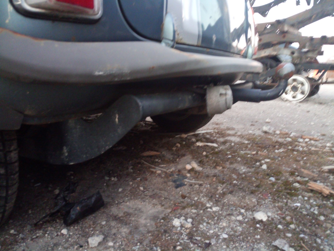

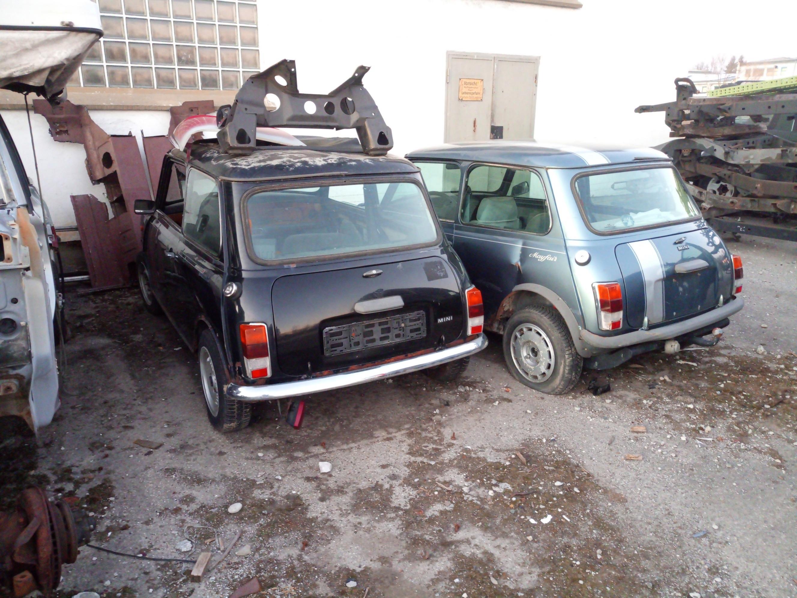

    Weg sollen diese zwei Kerlchen.
    Habe sie vor ein paar Monaten im Paket gekauft um ein paar teile für meinen Moke zu verwenden.
    Der Rest kann man günstig haben. Ab 1€ bis 50€ für die Rohkarosse
    Falls jemand Teile brauchen kann einfach anfragen. Und ich schau nach was noch zu brauchen ist.
    Es handelt sich um 2 ehemals 1000er aus ende der 80er.
    Innenausstattungen sind zum größten Teil unbrauchbar da jahrelang die Fenster offen standen.
    Motoren und Getriebe sind schon weg.
    Anhängerkupplung ist auch schon weg.
    Karossen sind ziemlich durch. Bei Bedarf schneide ich auch Teile davon ab.
