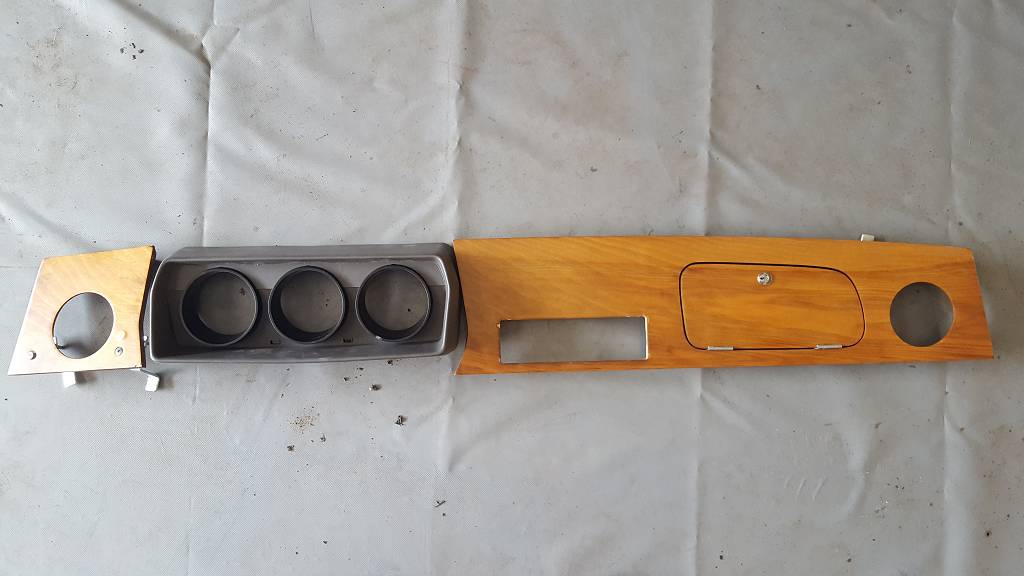

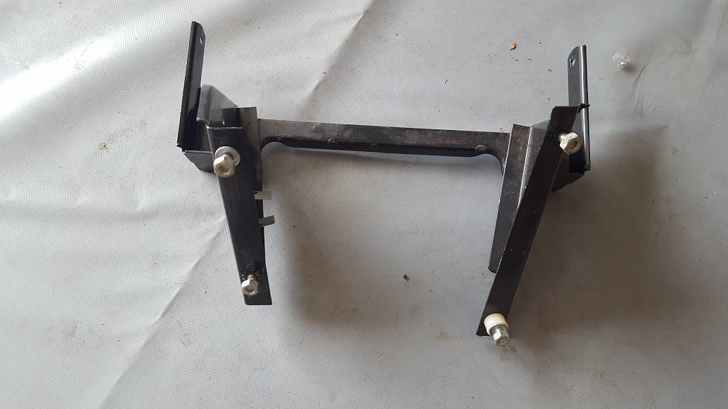

Armaturenbrett (Holzteile) und Prallschutz oben unten sind verkauft.

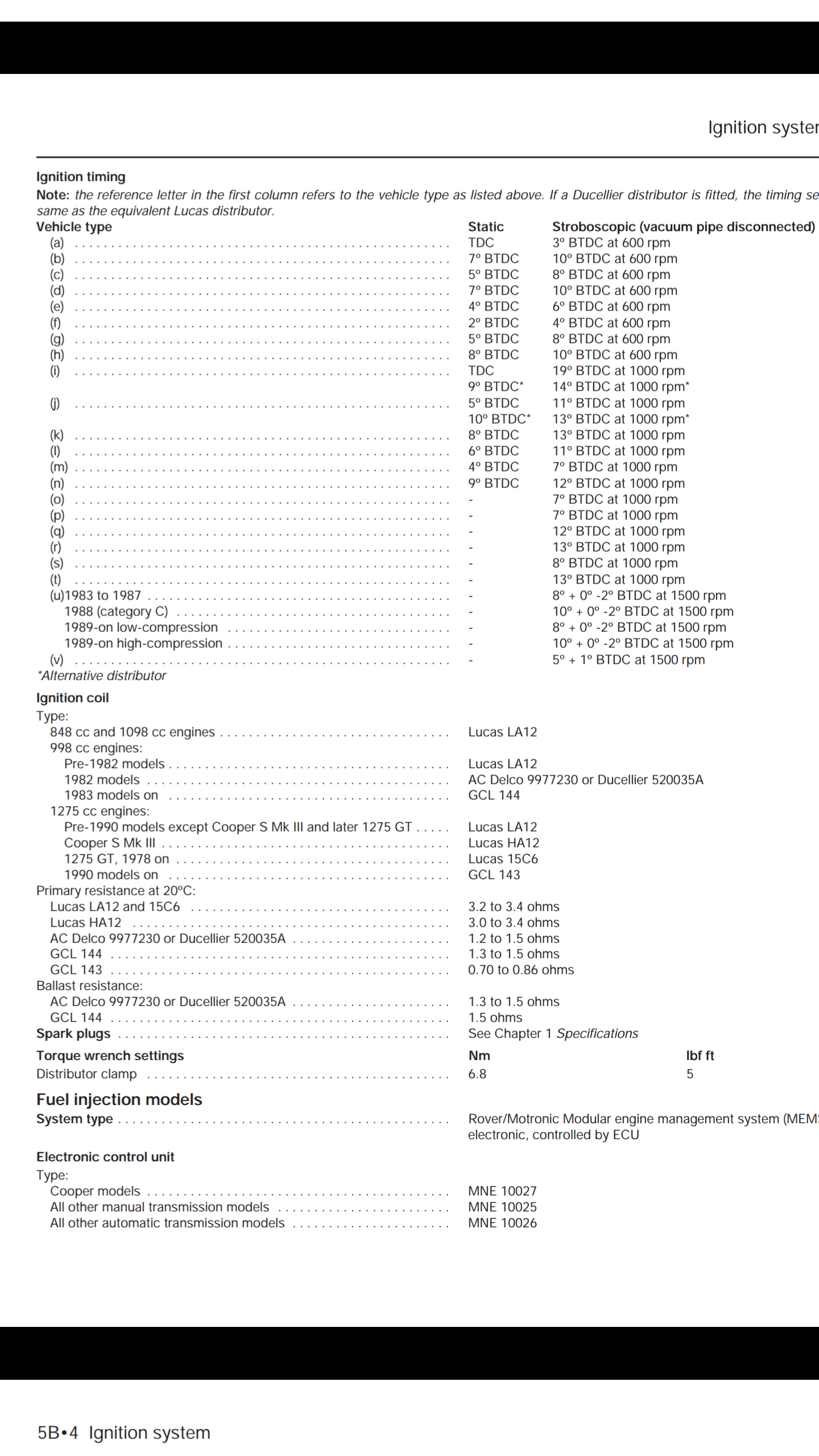

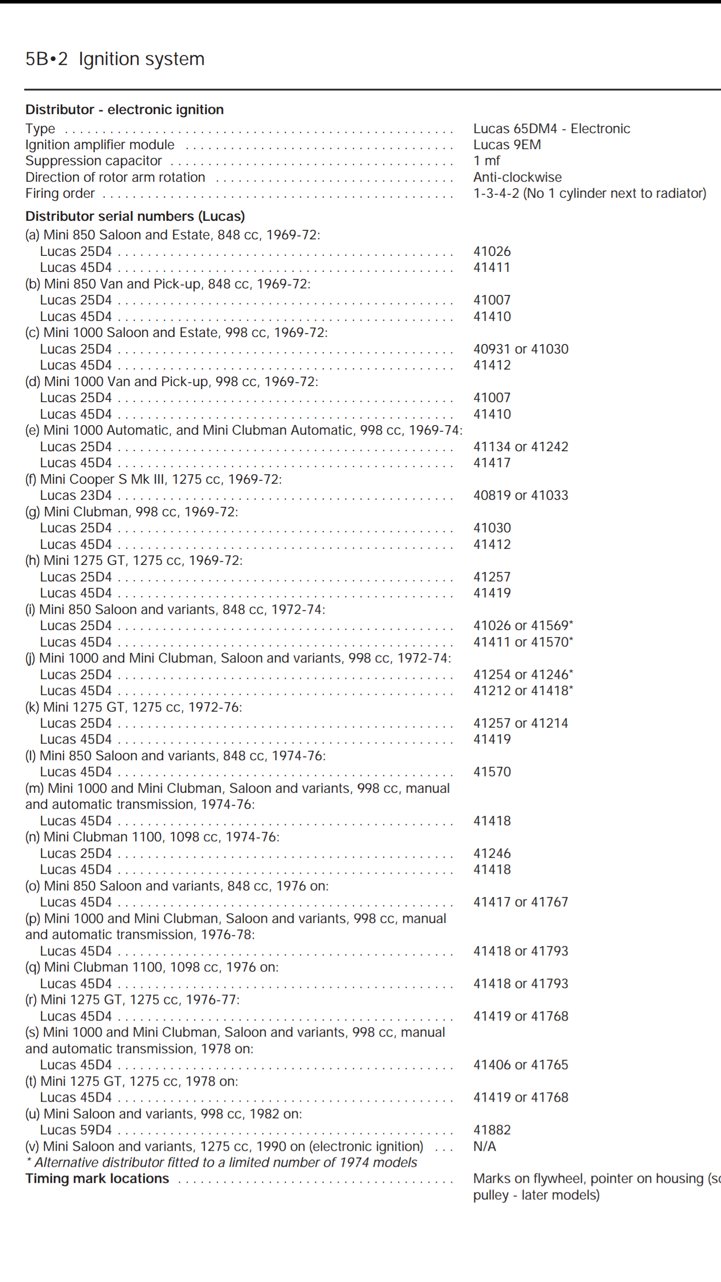

Ich habe einen Mini1000 mit 59D4 Verteiler, in dem Haynes 2 auf der Seite der Miniscene Unterfranken findet man dies. Da hatte ich für meinen Fall gefunden 8° +0-2° bei 1500 Umdrehungen unterdruck abgezogen.

Die stehen im WHB,
Kommt drauf an , welchen Verteiler du verbaut hast, danach ist die Liste da unterteilt.

1. Ich habe eine Powerspark Zündung nachgerüstet, auf meinem Verteiler steht 41882A 59D4,
habe ich das Werkstatthandbuch richtig gedeutet, dass ich die Zündung bei 1500 Umdrehungen ohne Unterdruckschlauch auf 8° vor OT einstellen? Bedeutet das +0°-2° im WHB, dass ich eine Toleranz beim Einstellen von 8°-10° hätte?2. Habe ich Forum gelesen, dass mein Mini 1000 Bj.1987 Champion Zündkerzen oder NGK BP5E Zündkerzen braucht. Jetzt sind aktuell NGK BP6E Zündkerzen verbaut.

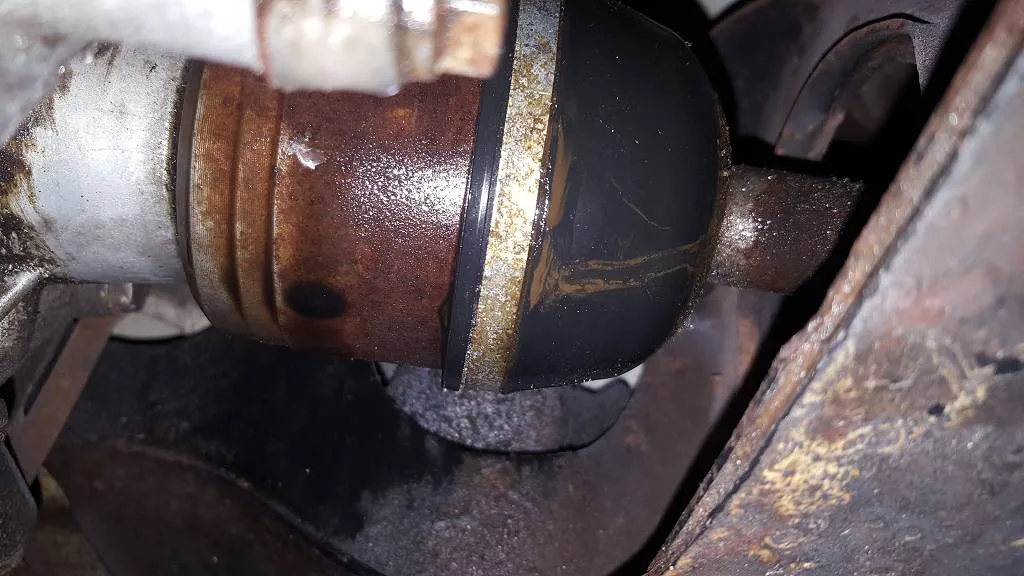

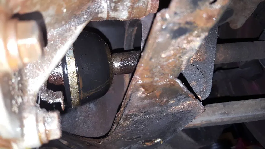

ich habe auch an dem linken Innengelenk Öl.
Nun habe ich mir schon die Explosionszeichnungen angeguckt und das Forum durchsucht aber bin leider nicht ganz sicher.
Ich habe mal zwei Fotos angehängt. Kann man daraus erkennen, ob der Simmerring kaputt ist oder dieser Deckel/Buchse?
Das Auto stand nun 10 Monate, kann es sein, dass wenn er jetzt wieder regelmäßig gefahren wird, die Manschette trocken bleibt?
Habe heute auch das Öl abgelassen, der Vorbesitzer scheint ein sehr dünnes Öl verwendet zu haben. Kann es eventuell daran gelegen haben?Ich habe ja noch die große Hoffnung, dass sich das von selbst wieder abdichtet mit neuem Öl und regelmäßigen fahren
Mir ist nämlich noch nicht klar, wie man das ganze bei den Platzverhältnissen reparieren sollVielen Dank
