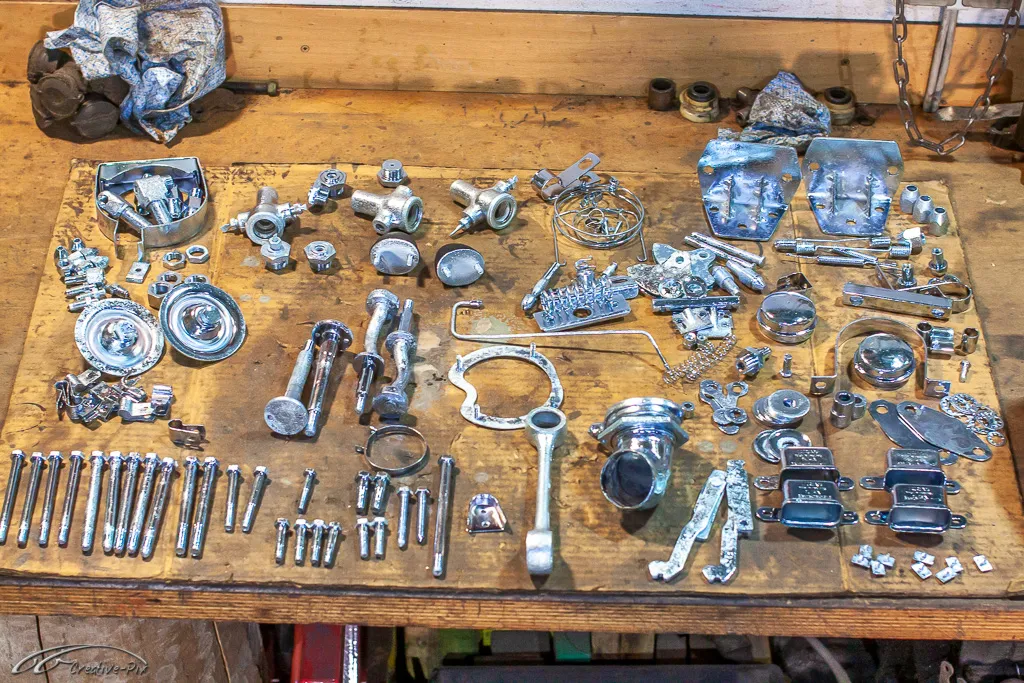

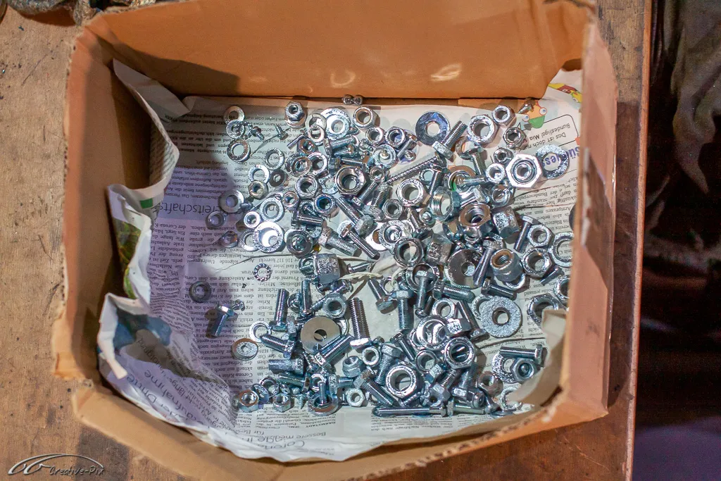

    Während die Karosserie ihren Farbauftrag bekommt, soll die Antriebseinheit samt Anbauteile auch entsprechend glänzen können. Da ich kein Freund von lackierten Schraubenköpfen und Dichtungen bin, habe ich zum Lackieren alle Teile nur zusammengesteckt. Das erspart mir Abklebearbeiten und es sind die Teile nur da lackiert, wo sie auch von außen sichtbar sind. Nur das Getriebe ist dabei etwas tricky. Also habe ich es erst saparat von unten lackiert, um dann später den Motorblock darauf zu setzten und im zweiten Gang den Motor komplett zu lackieren.

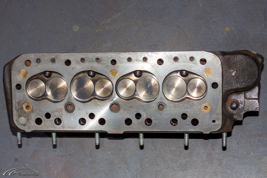

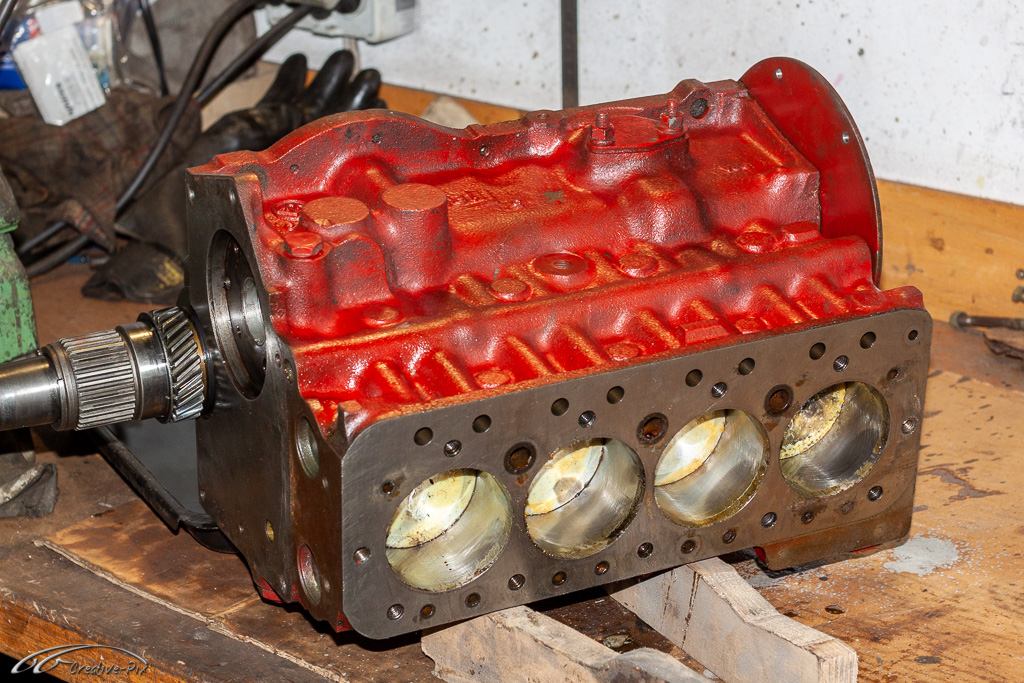

    Weiter geht’s mit dem Antrieb. Nichts wirklich Außergewöhnliches, aber eine sorgfältige Getriebeüberholung muss natürlich auch gemacht werden, um die Motorleistung ordentlich auf die Straße zu bekommen. Also alles prüfen, messen, kontrollieren, austauschen und sorgfältig wieder zusammenbauen. Zum Einsatz kommt ein 4 Syncro Schalthalsgetriebe mit 3,44 Endübersetzung.

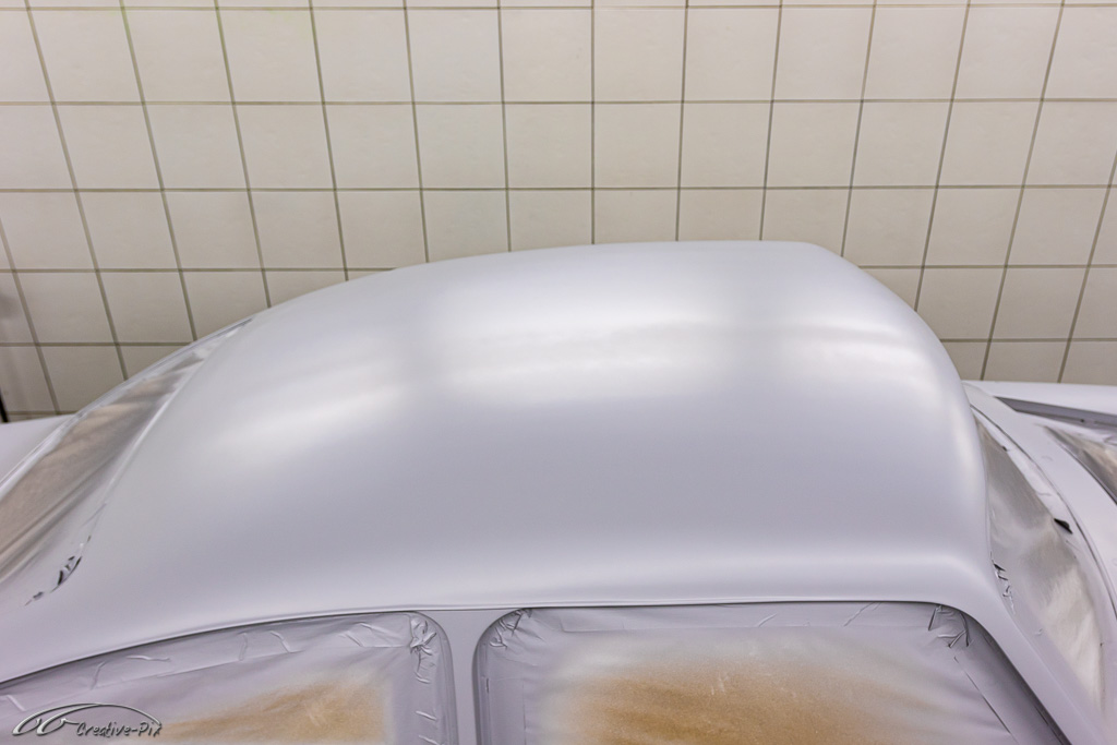

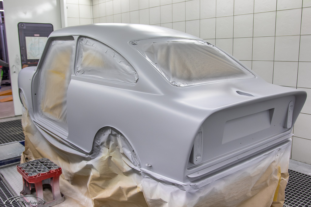

    Es ist immer schön, wenn es an anderer Stelle auch weitergeht. Die Vorbereitungen zum Lackieren sind weitergegangen und es ist ein sauberes und vor allem glattes Fundament für den finalen Lackauftrag geschaffen worden.
    Auch wenn hier das Surf Blue noch fehlt, kann ich mir auch diese Bilder schon stundenlang ansehen. :biggrin: :biggrin: :biggrin: :biggrin:
    Meine Favoriten sind Bild 2 und 3. Mich begeistern einfach die Reflektionen vom Licht. :cool: :cool:

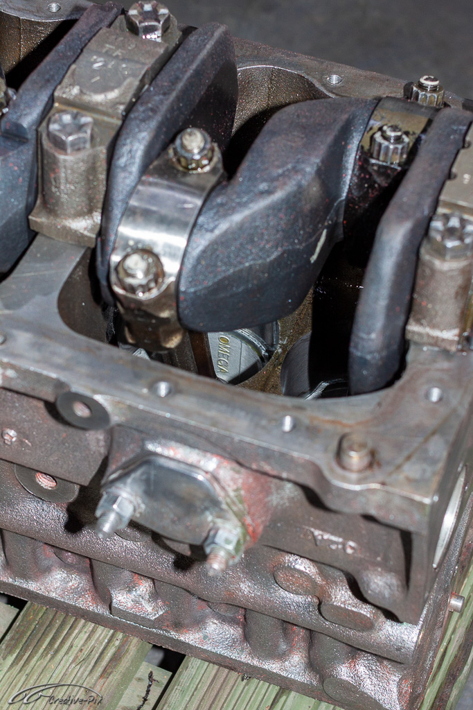

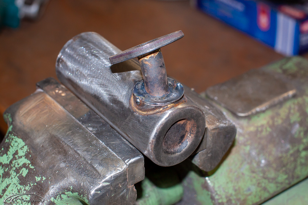

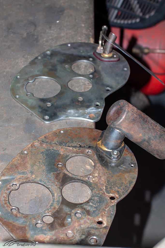

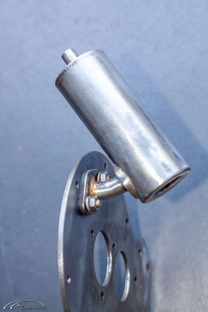

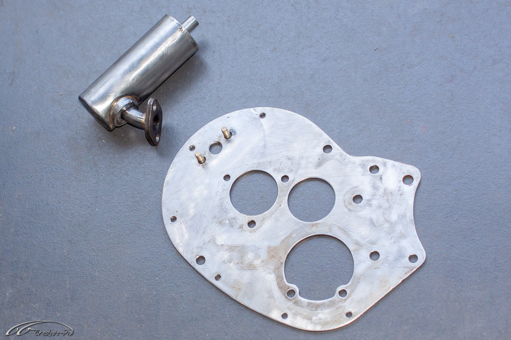

    Beim Aufbau vom Motor habe ich auch ein paar Modifikationen gemacht. Wenn man auf der Kühlerseite eines 1275er Motors eine Motorentlüftung haben möchte, dann bleibt einem meist nur die Entlüftung über den Steuerkettendeckel, sofern man keinen Cooper S Block hat. Mit der Entlüftung auf dem Steuerkettendeckel wird der Platz zum Lüfterrad allerdings ziemlich eng, sodass dieser auf häufig unschöne Art flacher gedengelt wird. Die Innocenti Motoren hatten da eine sehr geschickte Lösung. Auf der Rückseite der Platte für die Steuerkette gab es eine Öffnung mit einem kleinen Anschluss für eine Entlüftungsdose. So eine Platte samt Dose muss man aber erst einmal haben bzw. finden. Aus dem Grunde habe ich mir so eine Entlüftung selber gebaut und auch gleich etwas optimiert. Auf dem ersten Bild sieht man im Vordergrund eine Innocenti Entlüftung als Muster. Aus einem nicht mehr benötigten Ölansaugrohr aus dem Getriebe habe ich das Stück mit dem Flansch verwendet. Somit habe ich auch gleich eine passende Papierdichtung dafür. Als Entlüftunbsdose habe ich die hintere Dose eines 1000er Motors verwendet. Über zwei eingeschweißte Stehbolzen in der Platte ist die Entlüftung dann auch wieder im eingebauten Zustand demontierbar. Bei der Innocenti-Platte muss dafür der Steuerkettendeckel entfernen werden. Bei dieser Modifikation geht das ohne den Deckel abzubauen.
