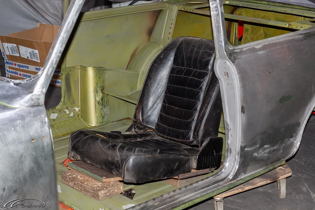

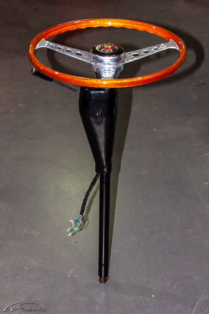

    Und wenn die Karosserie aus dem Haus ist, bleibt eben nur die Mechanik. Jetzt hat es den Schalthals samt Schalthebel erwischt. Der originale Schalthebel ist vergleichsweise kurz, passt aber zur Sitzposition der Seriensitze. Da meine Sitzposition deutlich weiter hinten sein wird, muss auch der Schalthebel mitkommen. So ein Quick-Shift kommt mir da im doppelten Sinne sehr entgegen. Der Schalthebel ist länger, aber viel wichtiger, auch noch stark gekröpft. Zur Zierde gibt es einen schönen Alu- Schaltknauf mit Broadspeed Emblem :cool: :cool: :cool: . Der ist zwar auch noch einmal etwas länger, aber mal sehen wie es hinterher passt.

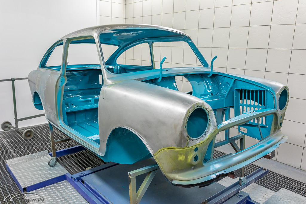

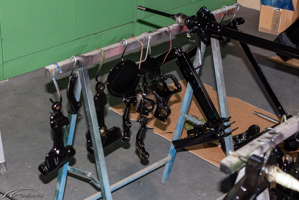

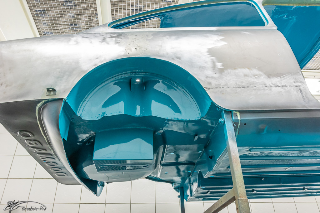

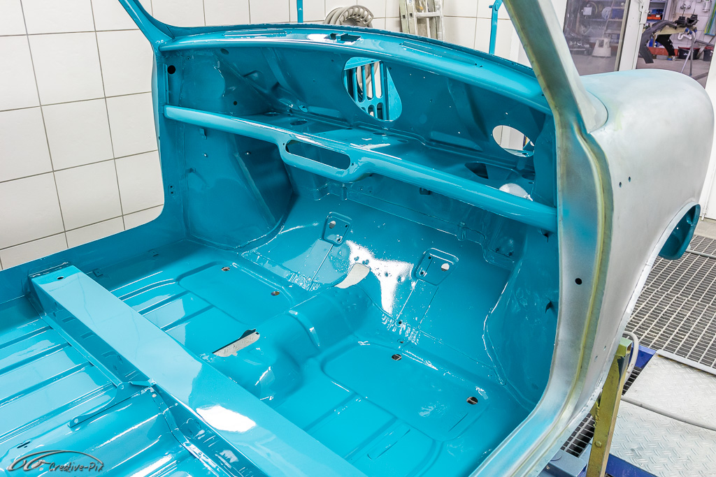

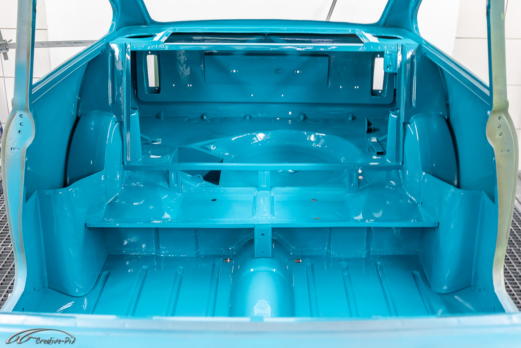

    Zu meiner Freude war der Lackierer in der Zwischenzeit auch fleißig. Er hat sich erst einmal den Bereichen gewidmet, die beim Schleifen in den Fingern besonders weh tun. So haben der Unterboden, der Motor- und Innenraum erste einmal eine solide Grundierung erhalten. Die anschließende Abdichtung der Nähte habe ich dann wieder selber durchgeführt. In dem Punkte bin ich nämlich gebranntes Kind. Und dann gab es in den Bereichen schon mal einen Vorgeschmack auf den finalen Farbton :biggrin: :biggrin: :biggrin: :biggrin: :biggrin: :biggrin: :biggrin:

    Geduld und Flüche gab es natürlich auch zuhauf. Aber auch sehr viel Freude an den Zwischenschritten. Ich kann garnicht sagen, wieviel Stunden ich einfach nur die jeweiligen Arbeitsergebnisse betrachtet habe. Aber das macht es eben aus, wenn man Arbeiten selber macht :cool:
    Mittlerweile habe ich auch ein gutes Gefühl bei der Lackiererwahl. Endlich habe ich mal einen Lackierer gefunden, der mich auch versteht. Nicht nur was die Sprache angeht, sondern auch was mir bei dieser Lackierung wichtig ist. Bei anderen Lackierern hatte das leider nicht immer geklappt. Und das hat sich leider auch jedes Mal negativ auf das Ergebnis ausgewirkt.

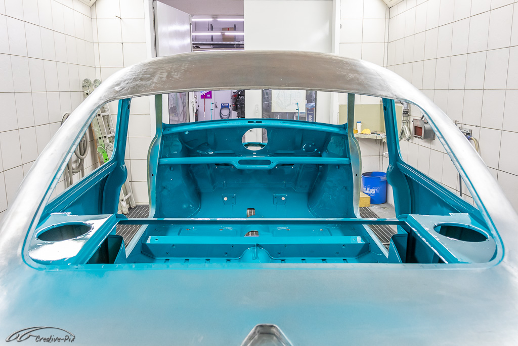

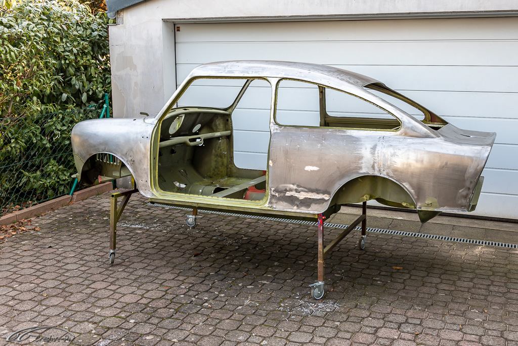

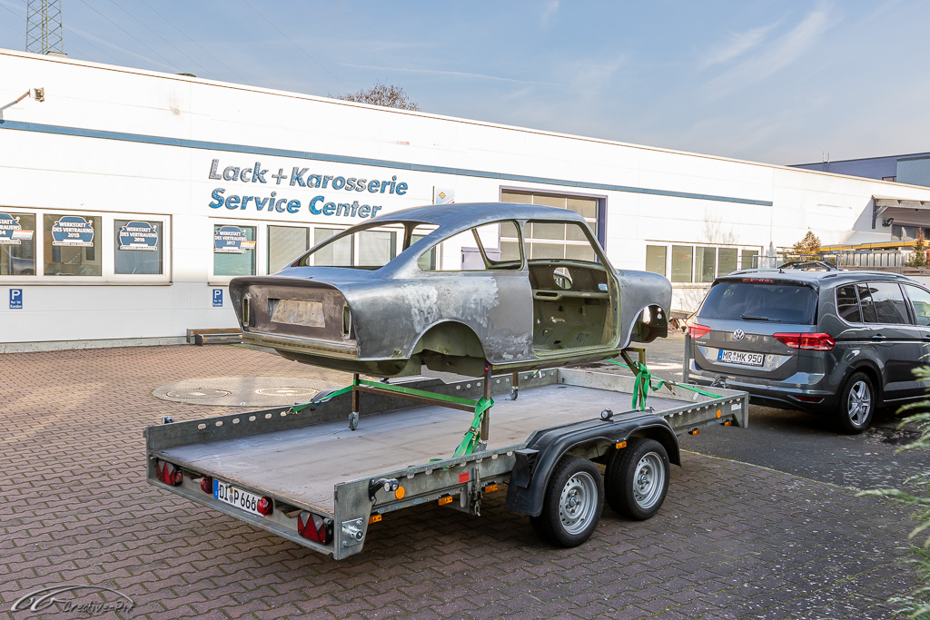

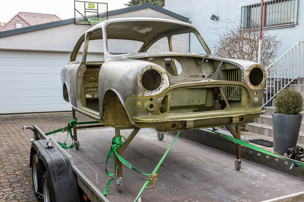

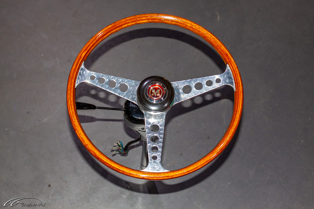

    Irgendwann kommt auch bei mir der Zeitpunkt, da muss ich Arbeiten aus der Hand geben. Und das ist bei der Lackierung der Fall. Ich bin lange alle Schritte in Gedanken durchgegangen, um sicher zu sein auch alles erledigt zu haben, was vor einer Lackierung erledigt sein muss. Aber nun war der Zeitpunkt gekommen die Karosserie aufzuladen und in die Obhut von Fremden Händen zu geben. Es lässt sich sicherlich schon gut aus der Wortwahl herauslesen, es ist mir nicht leichtgefallen. Mir war durchaus klar, dass dies nicht einfach wird. Aber dass ich mich so schwergetan habe die Karosserie, die ich in deutlich über 1000 Stunden gebaut habe und jeden Schweißpunkt mit Vornamen kenne, in die Hände und Verantwortung meines ausgewählten Lackierers zu geben, hat mich dann doch selbst überrascht. Letztendlich habe ich mich aber doch überwunden. Mit dem gewonnenen Platz in der Garage kann ich mich erst einmal voll der Technik widmen.
    Sehr schöne Arbeit.
    Mir gefallen Deine Schutzgasschweißpunkte. Gleichmäßig gefüllt aber dennoch schön flach. :thumbs_up:
    Auch die Lösung mit dem Lenkrad ist sehr gediegen. Klasse gemacht.

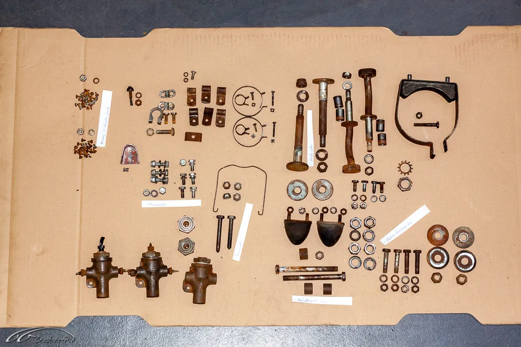

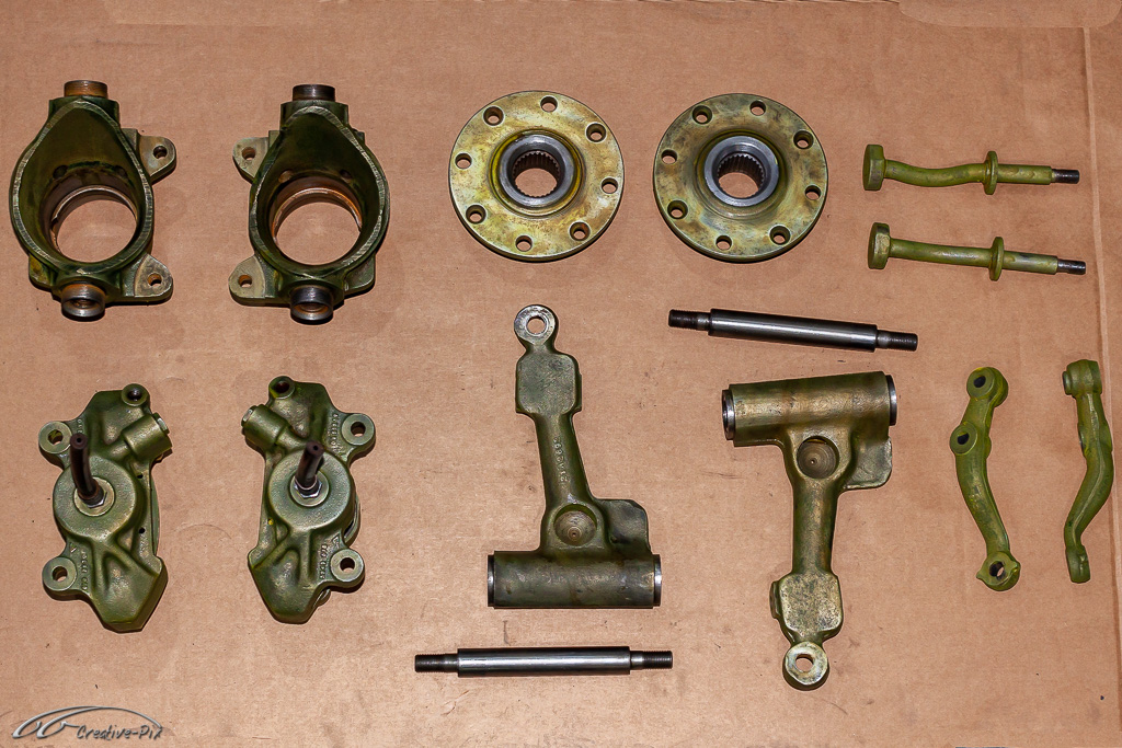

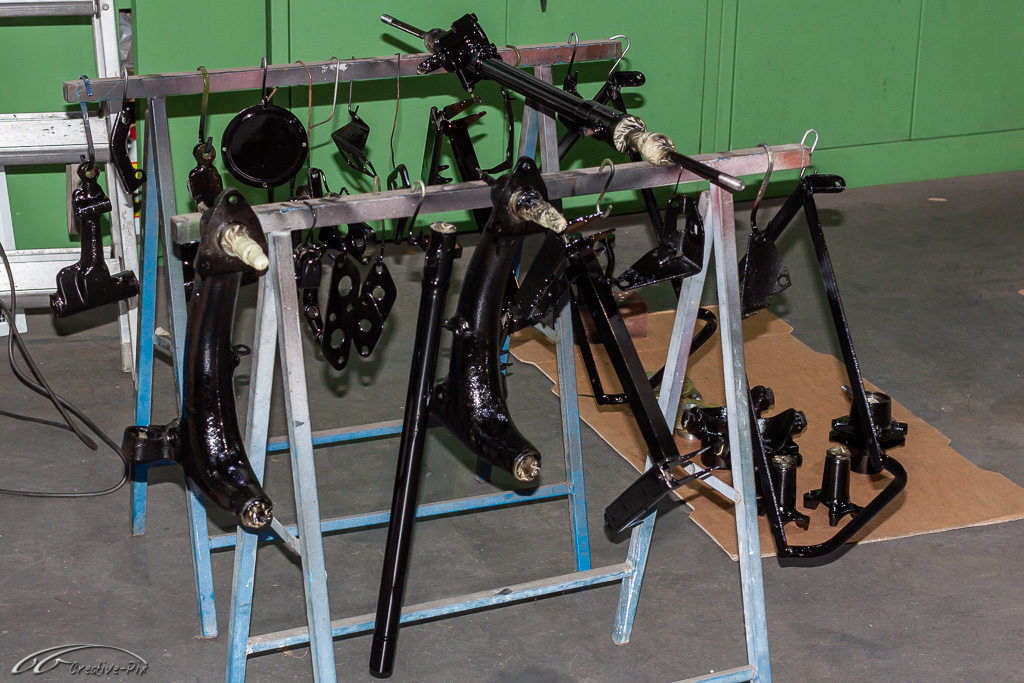

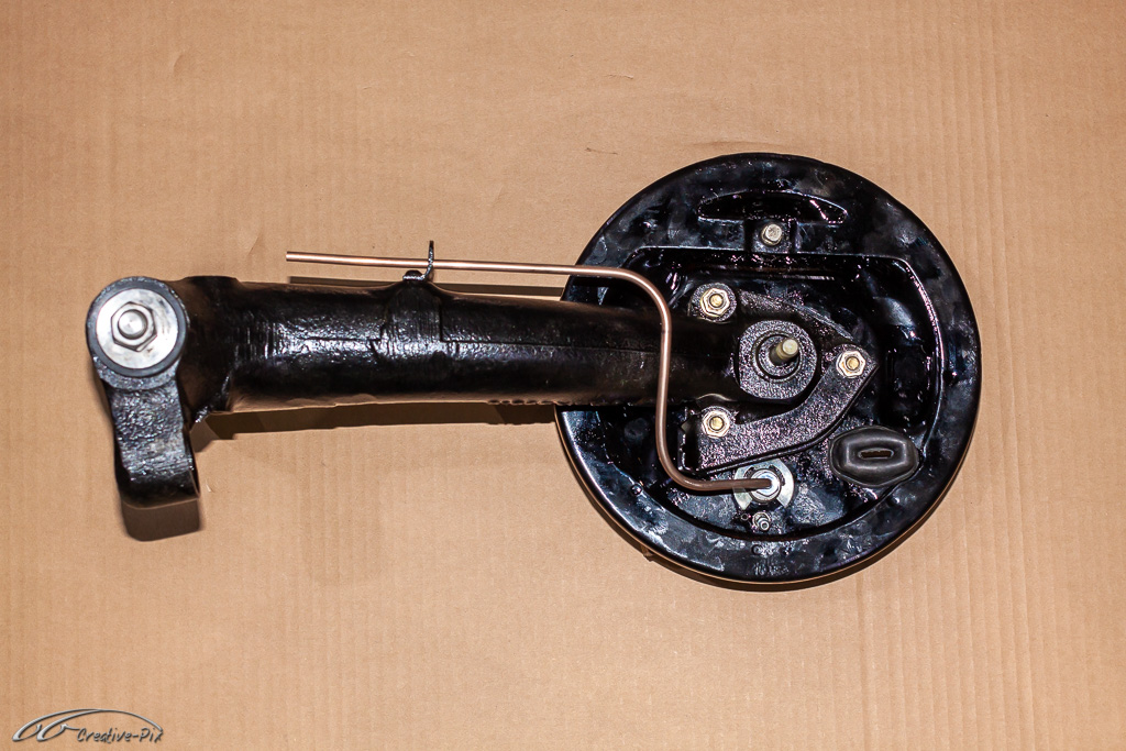

    Mittlerweile hat auch die Galvanik ihren Job gemacht und meine Kleinteile verzinkt. Der Zusammenbau macht deutlich mehr Spaß, wenn auch die Kleinteile in neuwertigem Zustand sind.
    Bei der Gelegenheit sieht man schön den Unterschied am Bremsdruckregelventil zwischen Cooper S und Standard. Mit der längeren Feder schließt das Ventil erst später und lässt damit mehr Druck zu den hinteren Radbremszylindern.

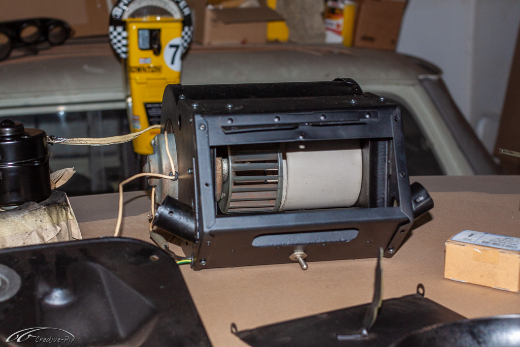

    Auch die alten Lucas Relais dürfen wieder in ihr altes frisch renoviertes Zuhause einziehen.

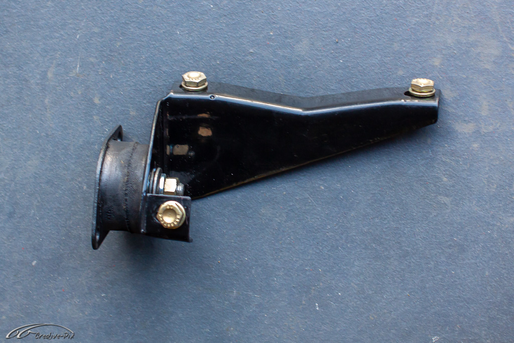

    Ein ewiger Kampf sind auch die Bolzen der Motorgummis im vorderen Hilfsrahmen. Diese sollten von oben, also von der Motorseite her eingesetzt werden und dann mit Muttern verschraubt werden. Jeder hat wohl schon den Konstrukteur verflucht, der sich das ausgedacht hat. Es gibt bereits Motorgummis mit aufgeschweißten Muttern zu kaufen, bei denen die Bolzen von unten her eingesetzt werden. Hier besteht aber die Gefahr, wenn der Sprengring seinen Job nicht absolut perfekt macht, dass sich die Bolzen lösen und mit der Zeit nach unten herausfallen.
    Als Alternative habe ich selbstsichernde Muttern an die Motorgummis genietet. Mit ihrem Klemmwert im oberen Teil des Gewindes sorgen sie dafür, dass sich auch der von unten eingesetzte Bolzen nicht lösen kann. Lässt die Klemmwirkung nach dem x-ten Motorwechsel mal nach, bohrt man die Nieten aus und nietet eine neue Mutter auf.
