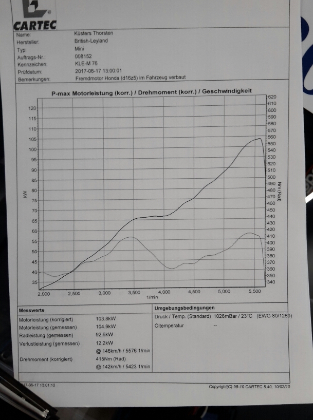

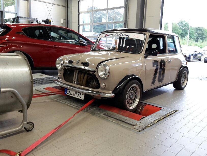

Hier das VORLÄUFIGE Ergebniss der LeistungskurBräuchte noch jemand der das ganze Setup jetzt mal vernünftig einstellt.
Könnt ihr mir da weiterhelfen?
Obd0 würde ich gerne beibehalten! -

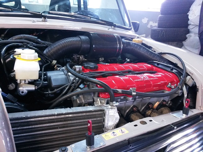

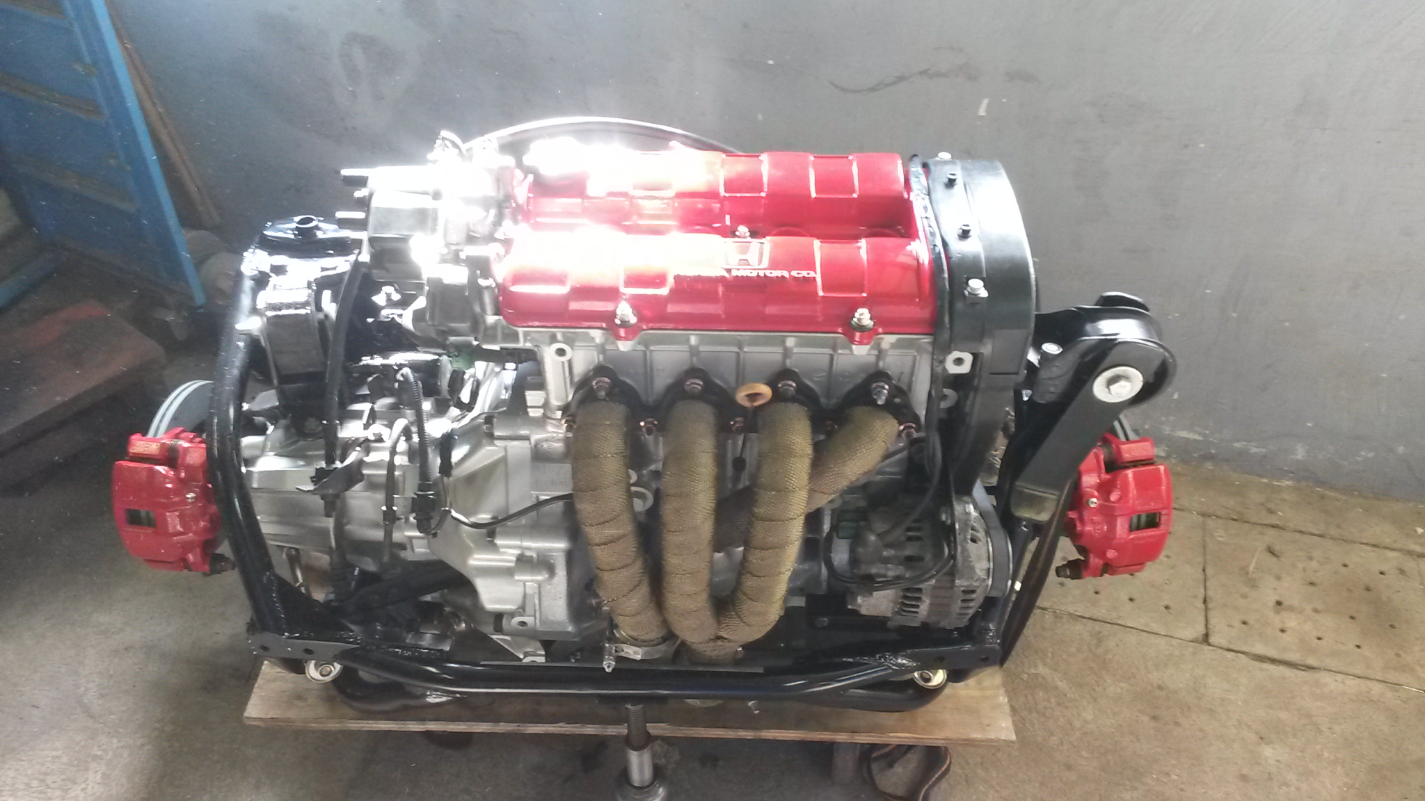

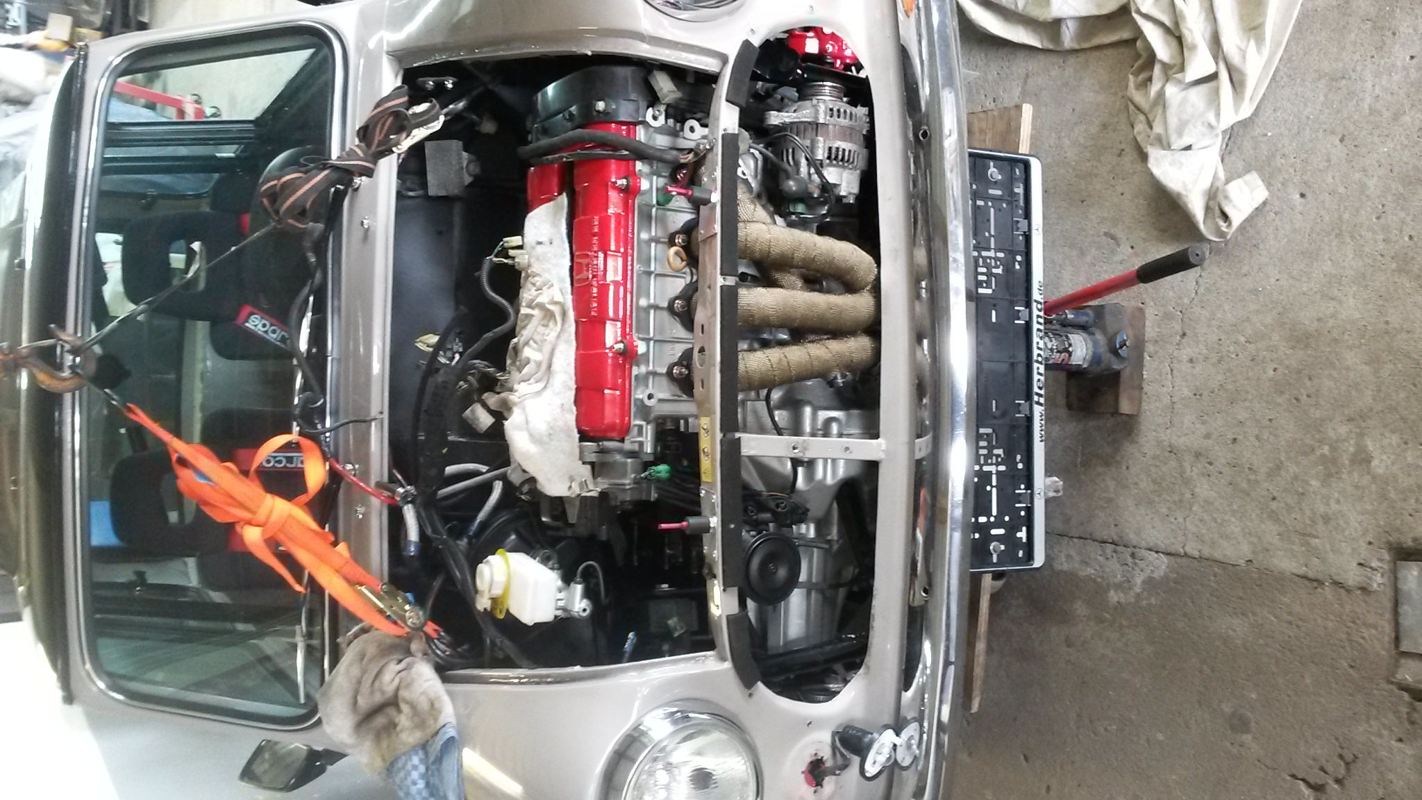

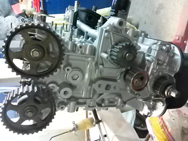

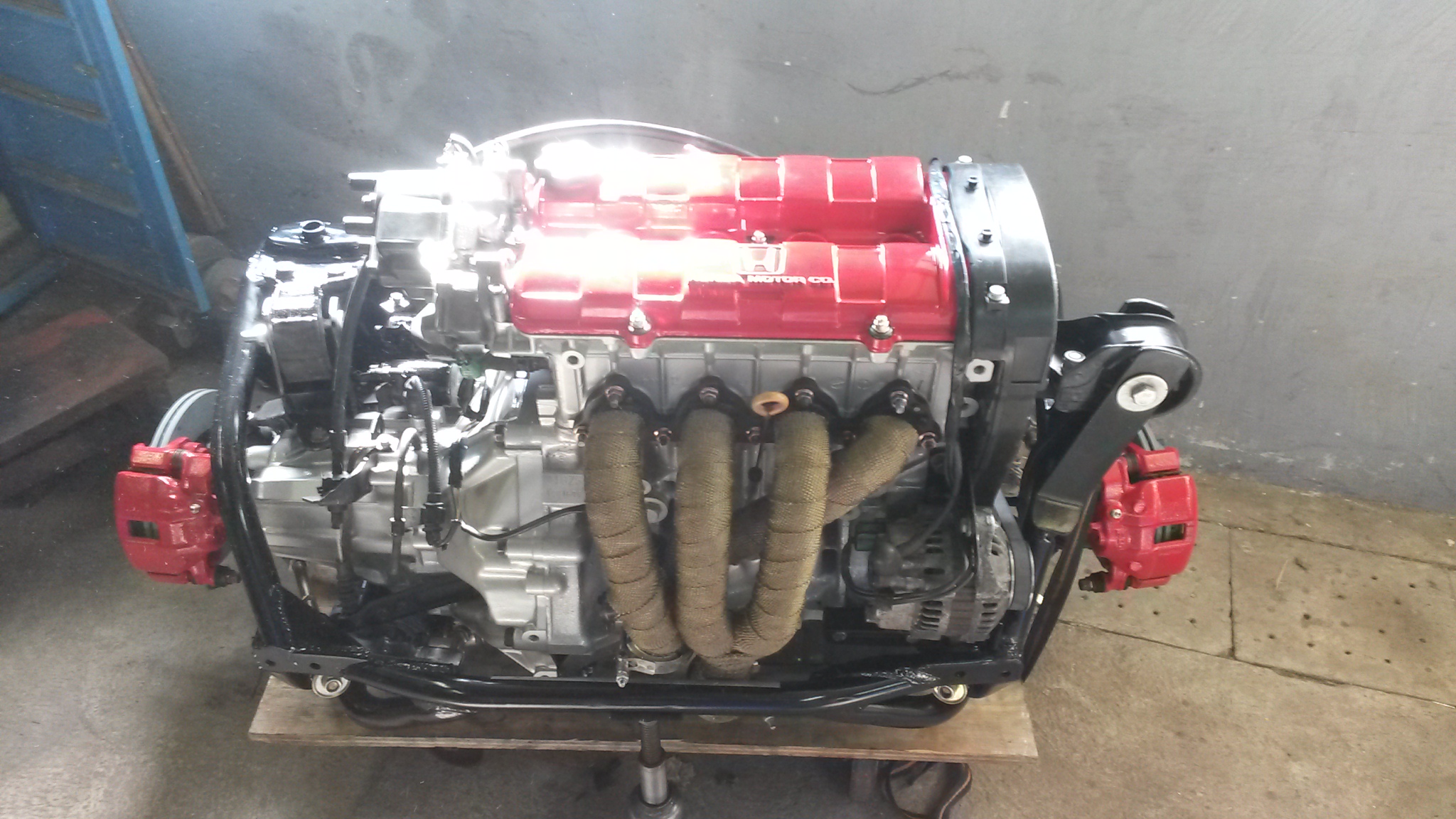

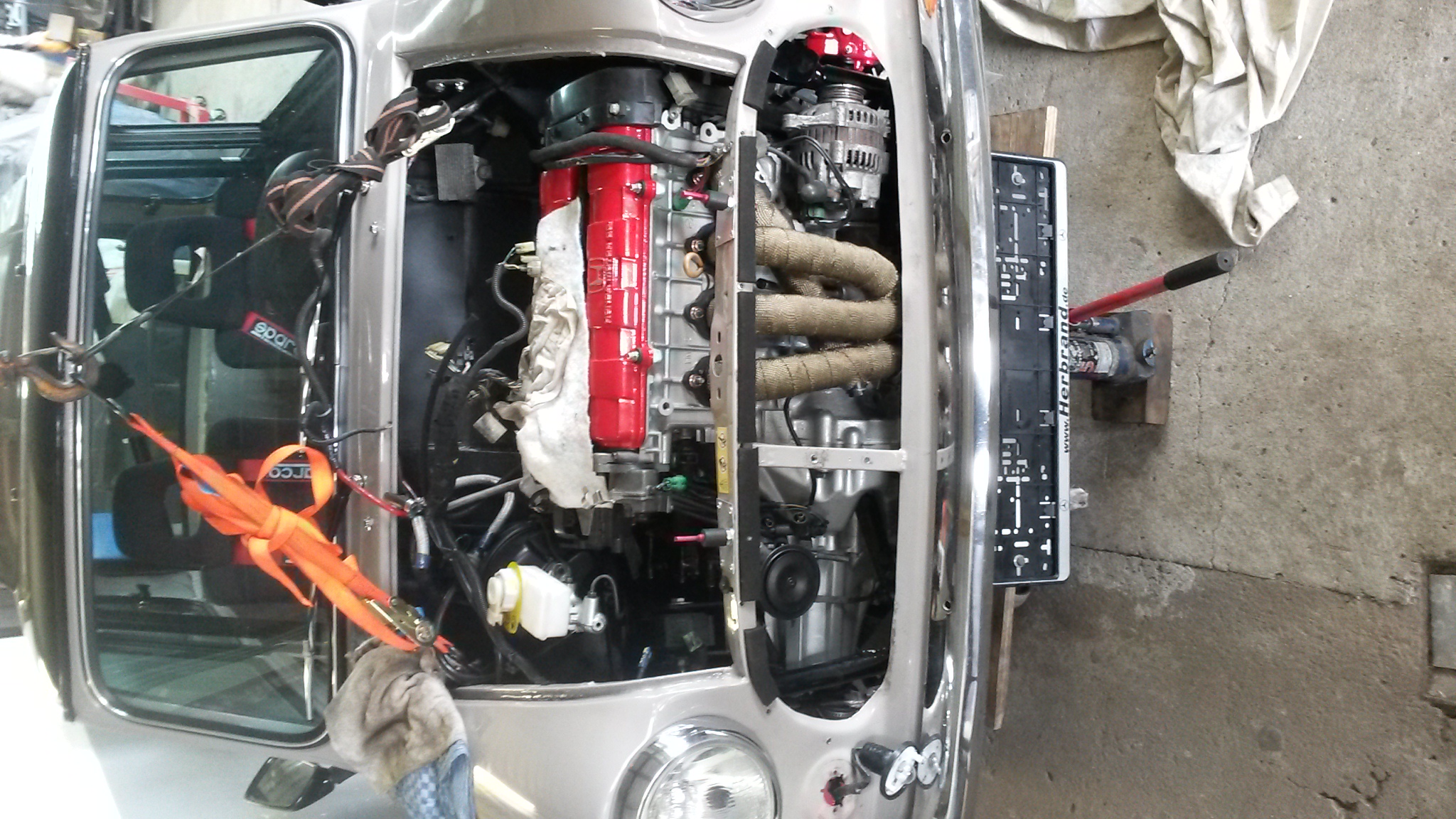

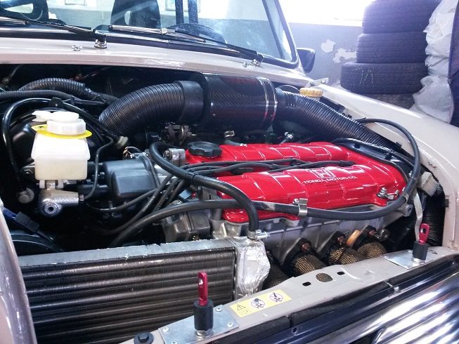

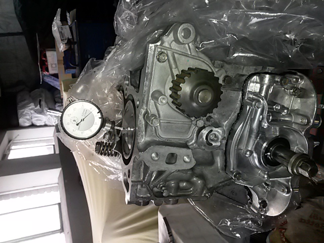

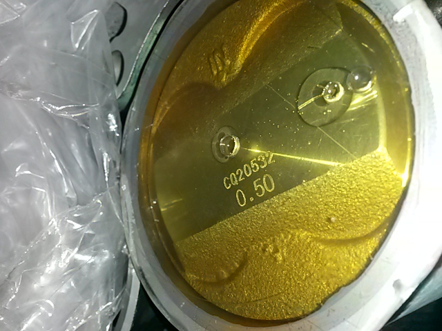

Motor ist drin!
Hallo und vielen dank für die Infos! Ich werde berichten wenn der kleine wieder auf der Straße ist.....

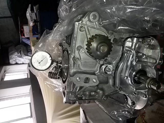

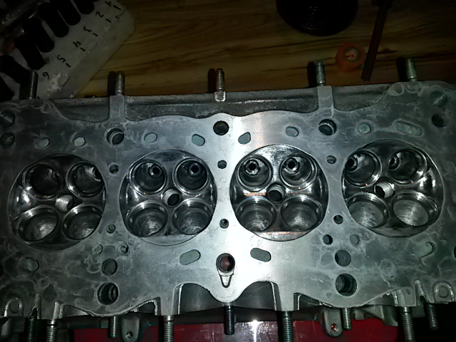

Schade ist es ein wenig das ich nicht das gewünschte Verdichtungsverhältnis erreicht habe!
Berechnet hab ich eine Verdichtung von 10,1 zu 1 und demnach auch 0,8 zehntel abnehmen lassen.
Beim auslitern des Brennraums bin ich jetzt auf ein Volumen von 46cm3 gekommen und demnach habe ich nur ein Verhältnis von 9,7 zu 1.
Denke das die Zubehör Kopfdichtung einfach dicker ist als die Standard -

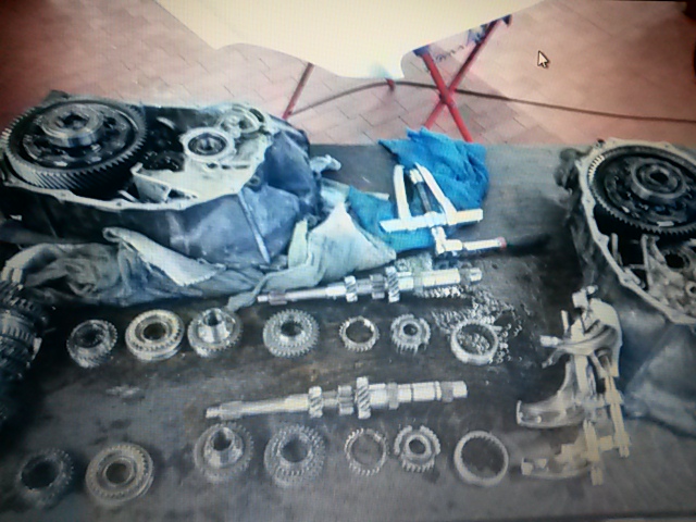

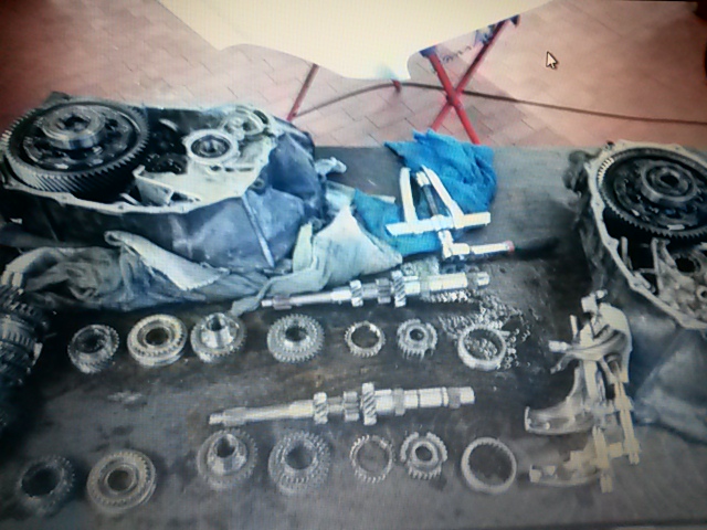

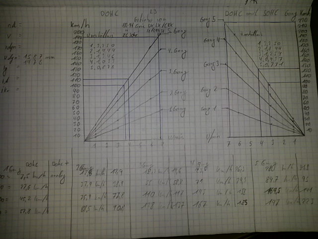

Getriebe hab ich im 3.4 und 5 Gang auch noch verlängert
Nockenwellen bleiben Orginal gute Tuningwellen sind schwer zu finden und auch gleich richtig teuer!
Ich bin auch sehr gespannt ob sich die ganze mühe gelohnt hat. Erfahrung konnte ich auf jeden Fall einige sammeln -

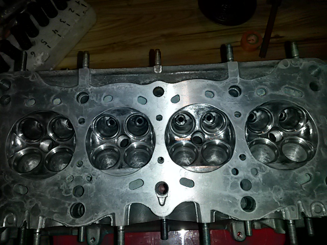

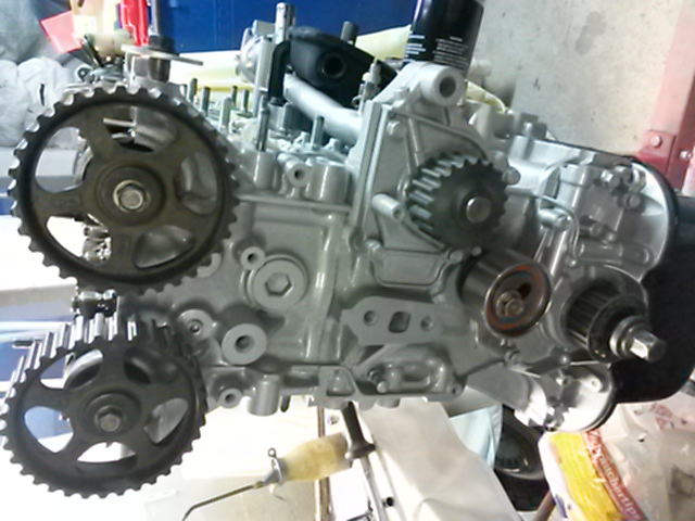

So neues von meinem Projekt

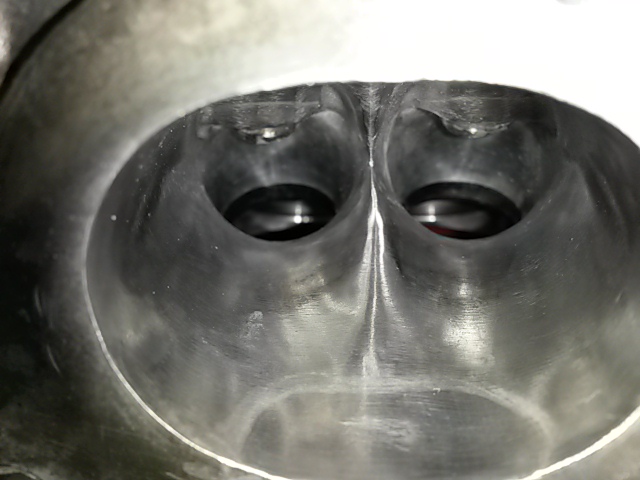

aktuell ist der Motor wieder draußen,warum ? Winter können teilweise langweilig sein....

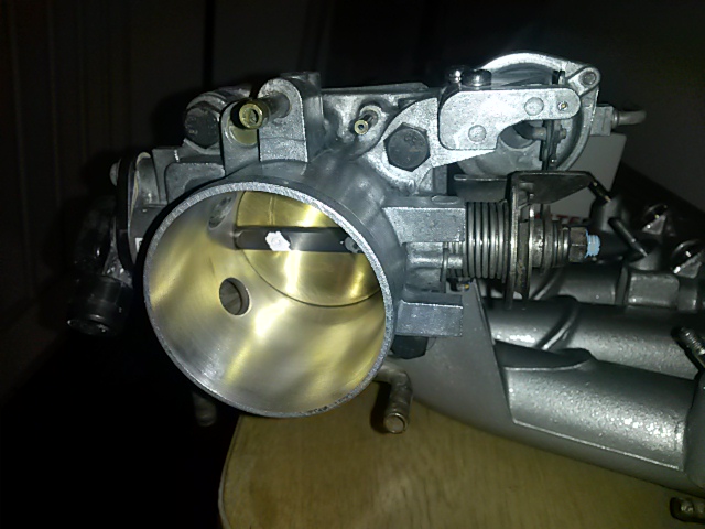

Deswegen gibt es eine leistungskur

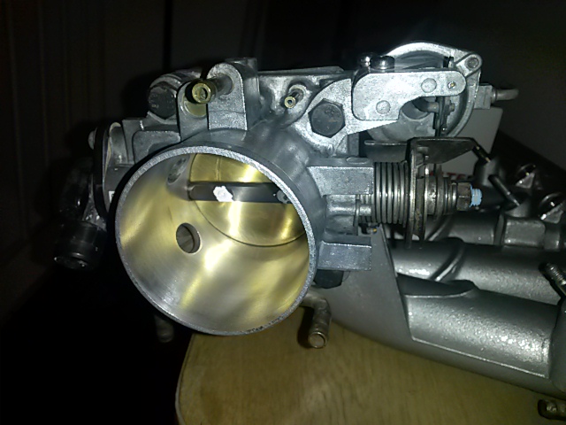

Optimiert wird alles was irgendwie selber geht....

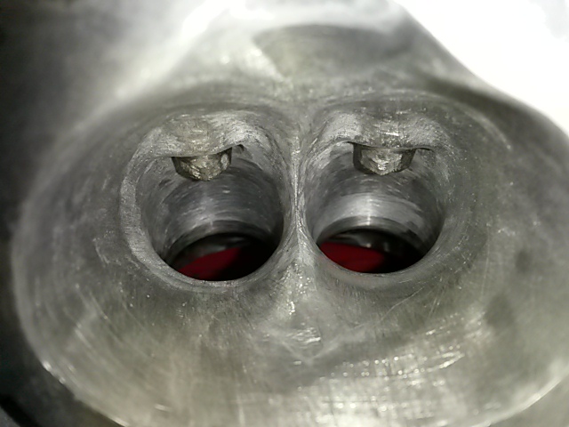

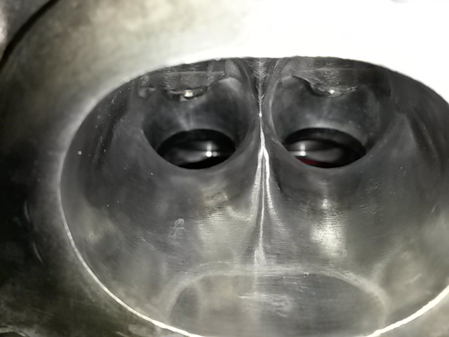

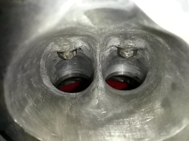

Angefangen hab ich mit der Ansaugbrücke/drosselklappe die wurden erweitert und auf den zylinderkopf angepasst ebenso der fächerkrümmer . Motorblock ist beim der Instandsetzung wird auf 75.5mm gebohrt.Mit neuen Lager,Kolben und gewuchtetem Kurbeltrieb zusammengebaut und ausgewogen.

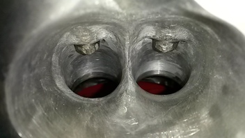

Kopf wird ausgelitert und auf 10.2 zu 1
Geplant ventile poliert umgeschliffen, Sitz nach außen gelegt.erleichterte Riemenscheibe/Schwungrad und einstellbare nockenwellenräder gibt es auch noch. Soweit bin ich im Moment.
