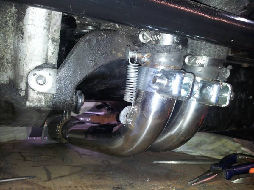

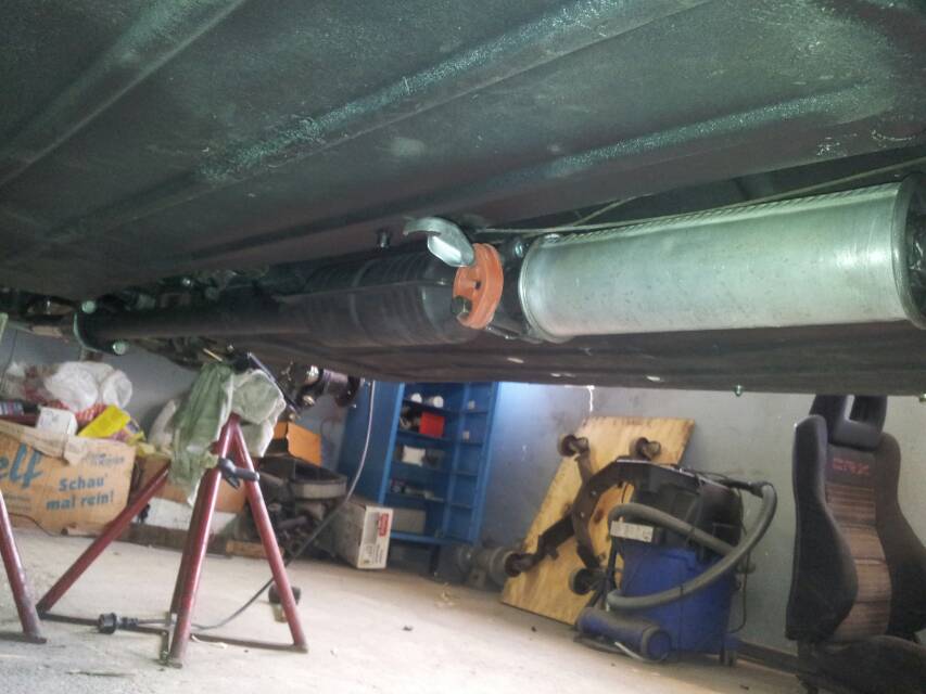

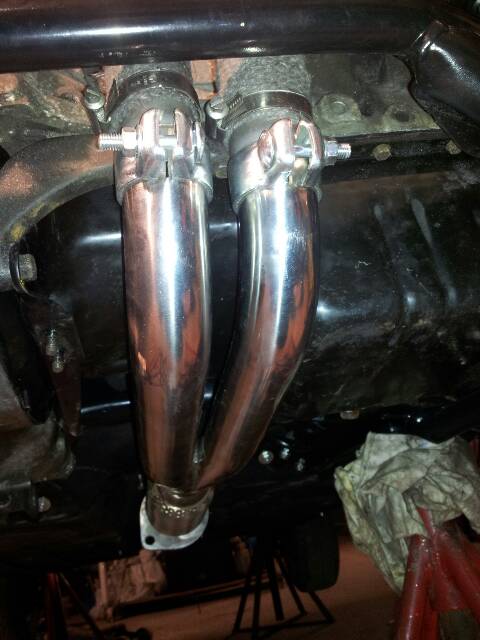

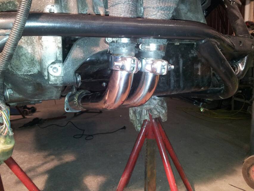

Auspuff ist fertig hab mich doch gegen eine side pipe entschieden und jetzt eine doppel flutige gebaut!

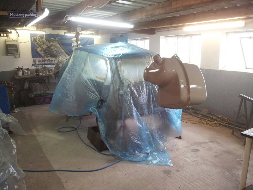

Farbe ist drauf.
Sandy beige:) -
Stand 6.2 am Wochenende wird lackiert

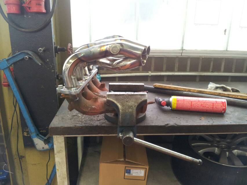

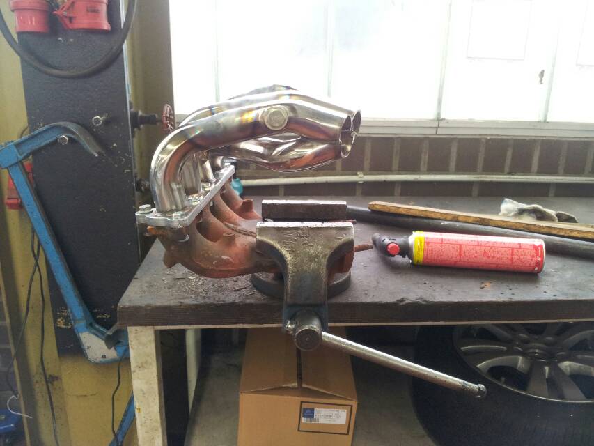

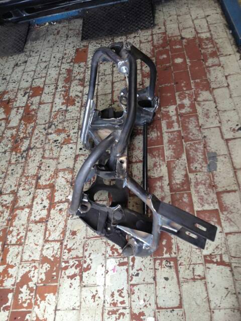

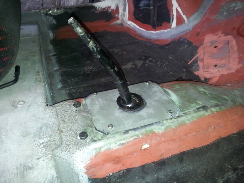

Hallo habe heute mal den Krümmen passend gemacht und die Schaltung ein gekürzt.
Hallo

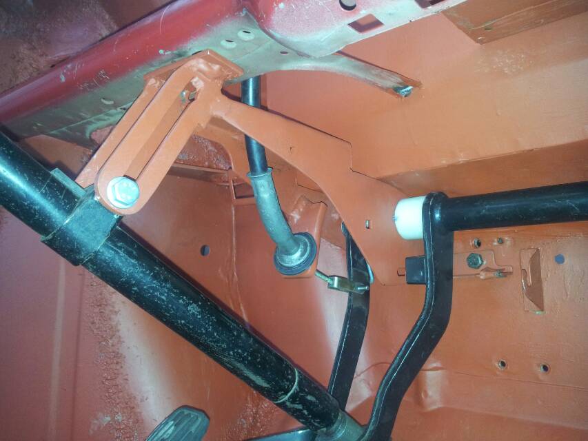

Kupplung passt alles.
Problem war nur das ich den rot stift zu großzügig beim ausschneiden der spritzwand angesetzt habe! Somit musste ich den Pedalbock inkl. Umlenkung usw. 1, 5 cm runter setzten.Jetzt passt es aber und ich kann mich um Rahmen und Motor kümmern.

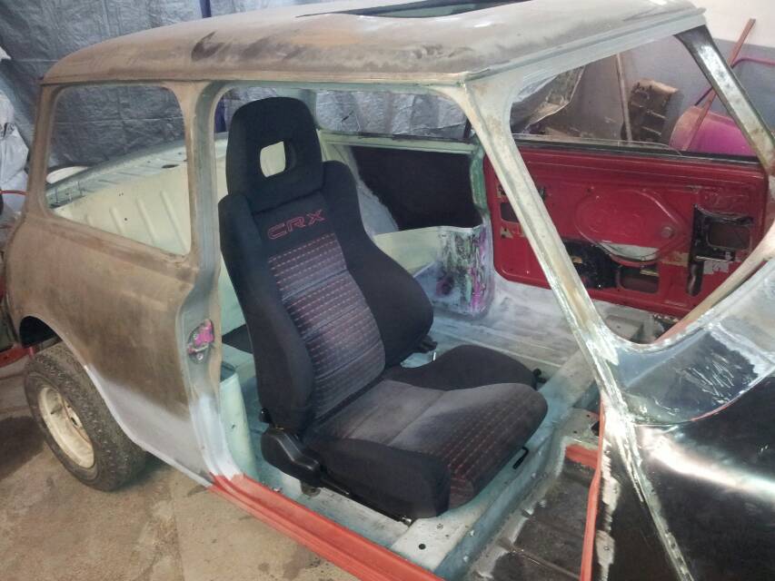

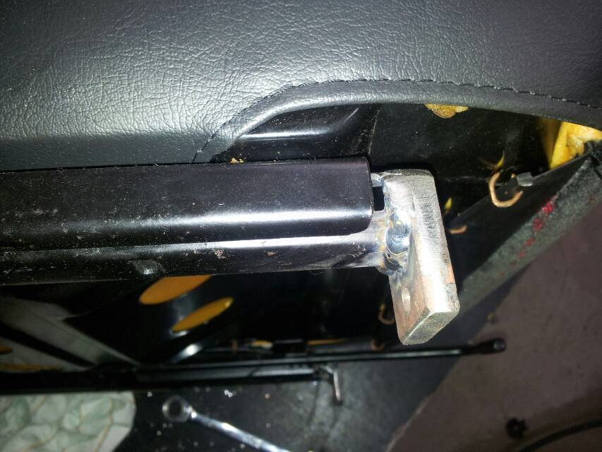

Zwei lange Tage Arbeit und Nerven!
Sitze und Schaltung angepasst!
