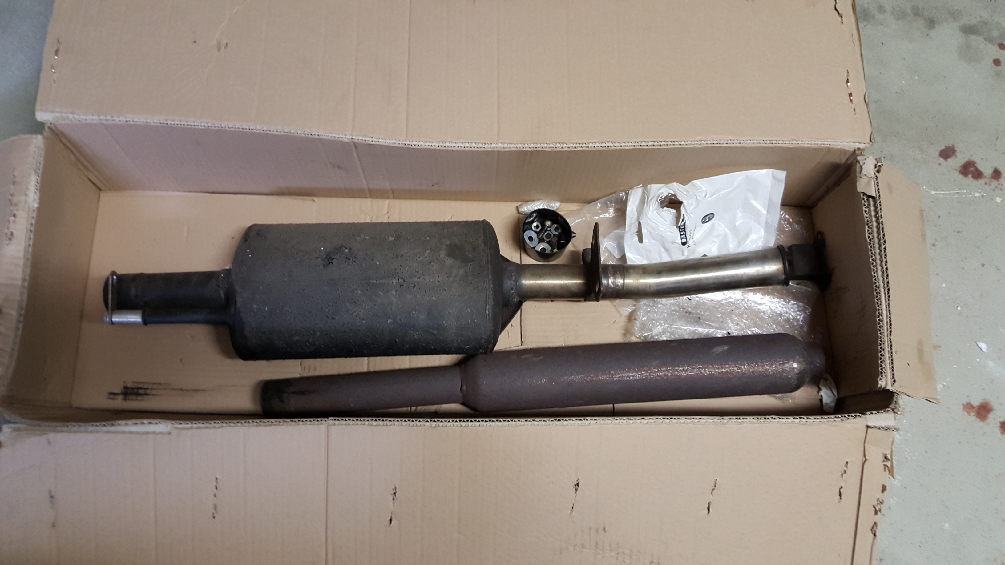

    ich verkaufe hier einen Endtopf und ein Mittelrohr von meinem Mini.
    Ich kann leider nicht viel zu dem Auspuff selbst sagen - es ist keine Kenzeichnung drauf - der ist quasi so mit meinem Mini mitgekommen - außer dass er gut aussieht (Ein Rohr mittig) und einen richtig tollen Sound hat. Besonders im Stand.
    Das ist bei meinem neune Bastuck leider nicht mehr ganz so schön...aber der TÜV hat uns letztes Jahr getrennt. Mein alter Prüfer war da nicht so krititsch...der neue leider schon :(
    Deshalb - dieser Auspuff kommt ohne offiziellen TÜV für Deutschland!!!
    Ist ansonsten Tip-Top...und wie erwähnt...macht sich gut am Mini!
    Der Auspuff war montiert an einem 72er Mini ohne Kat.
    Preisvorstellung 30 Euro
    Versand möglich - bei Kosenübernahme

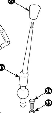

    ich habe heute nochmal den original Schalthebel verbaut - nach dem Motto: "das muss doch gehen"
    Nun das Resultat:
    ja...in gewisser Weise geht es - es können alle Gänge geschalten werden...
    1ter Gang etwas hakelig...aber ok!
    von 1ten auf 2ten auf 3ten geht es gut, aber von 3ten auf 4ten ist ein enormer Kraftaufwand nötig, das dieser reingeht, manchmal tut er das auch nicht, dann hilft nur im Leerlauf ausrollen lassen, an die Seite ranfahren...dann lassen sich die Gänge neusortieren und es kann wieder losgehen - also normaler Betrieb ist so nicht möglich
    Runterschalten von 4ten auf 3ten Gang ist auch manchmal problematisch - ähnliches Verhalten wie das hochschalten.
    Woran könnte dieser extrem schwergängige schalten von 3ten auf 4ten und umgekehrt liegen?
    Es kommt mir vor, als ob ein schwerer Widerstand überwunden werden muss und dann macht es "plopp" und der Gang ist drinnen oder es macht eben nicht "plopp" und ich bleib im Leerlauf...
    Für jede Anregung wäre ich dankbar...

    Da ich auch kein Freund des Quickshifts bin...wollte ich auf den Original Schaltstock umruesten, dabei habe ich aber folgende Problematik:
    1. durch das Herausnehmen der Distanzscheibe sitzt der Umlenkpunkt niedriger und wenn er festgeschraubt wird, wie er sollte, ist kein Schalten mehr moeglich!
    da drueckt wohl die Feder zu stark auf den Schalthebel das er sich nicht mehr bewegt....hab ich da etwas falsch gemacht?
    2. nur wenn ich "Luft" lasse (was aber nicht im Sinne der Sache ist) und die Schrauben nich komplett einschraube funktioniert das Schalten!
