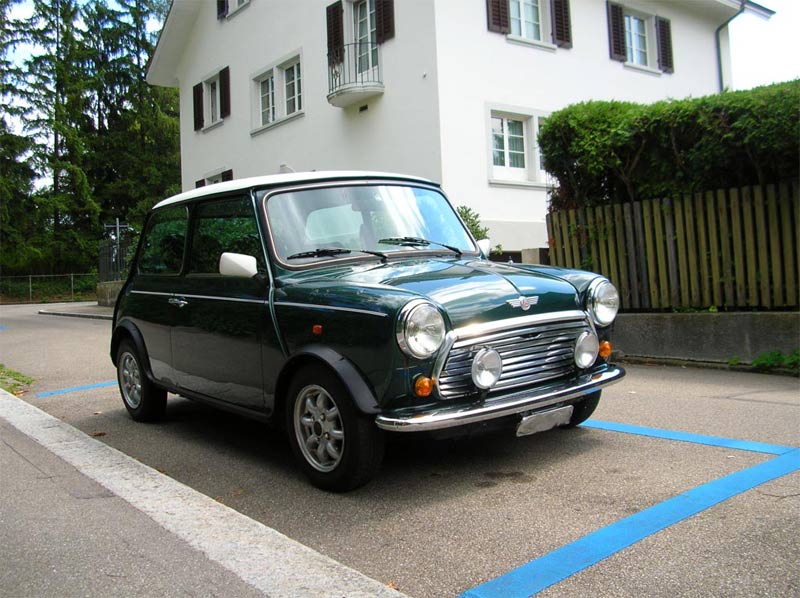

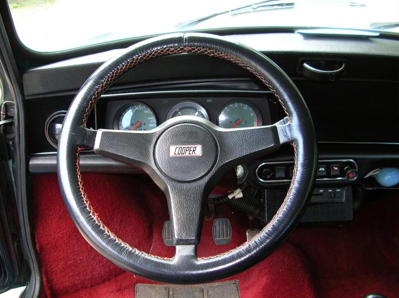

ich habe noch gar keine erfahrung mit minis und habe mir, wenn alles klappt, einen am 01.04.92 eingelösten mini gekauft. habe das ganze forum abgesucht und im google gesucht, habe aber keine antwort gefunden. der mini wird noch vorgeführt und steht noch nicht bei mir, daher habe ich auch nicht allzuviele angaben. im fahrzeugbrief ist er als "rover mini cooper 1300" eingetragen, ebenfalls dort steht aber 39kw (also 53ps). hubraum 1272cm2. hats mal ein cooper mit 53ps gegeben, ist da was falsch eingetragen oder ist das gar kein cooper? meiner meinung nach müsste es ein vergaser sein, er hat ein choke, nehme mal an die spi haben keinen mehr. hat auch weisse spiegel, weisses dach, zierstreifen auf der seite, lenkrad und motorhaube mit cooper emblem. fahrgestellnummer/stammnummer bringt ja nix, oder?
habe da schon was anbezahlt, und es ist auch nicht weiter schlimm wenns kein cooper wäre, war nicht allzu teuer, nimmt mich halt einfach sehr wunder.
