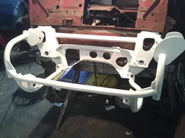

Die Bilder passen schon aber du hast noch die Bumpstops drinnen!!
Bei mir sind die draussen um "Tief" zu fahren (8cm Ölwanne) und da streifte meine Zugstrebe am KuWe Rad![]()
