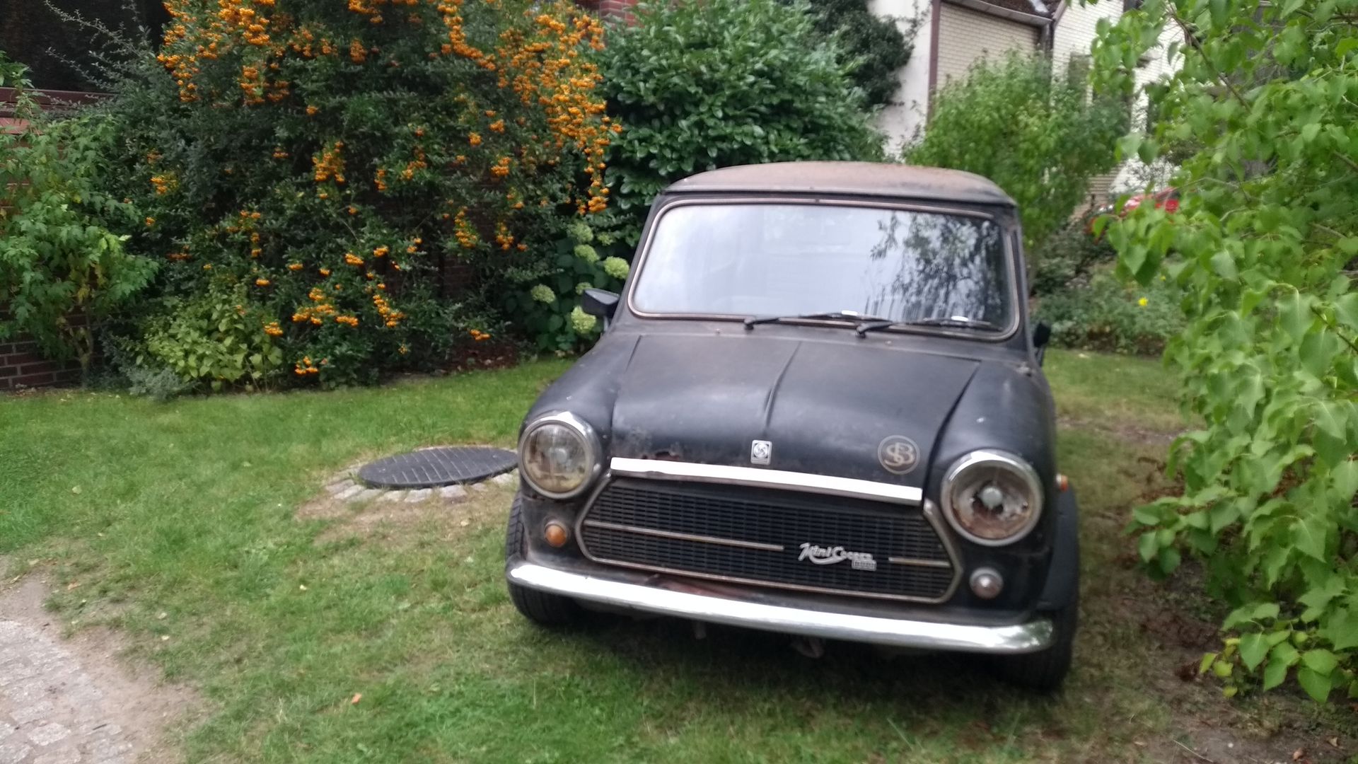

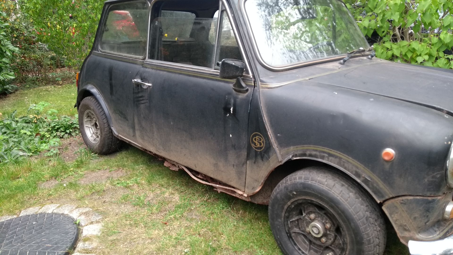

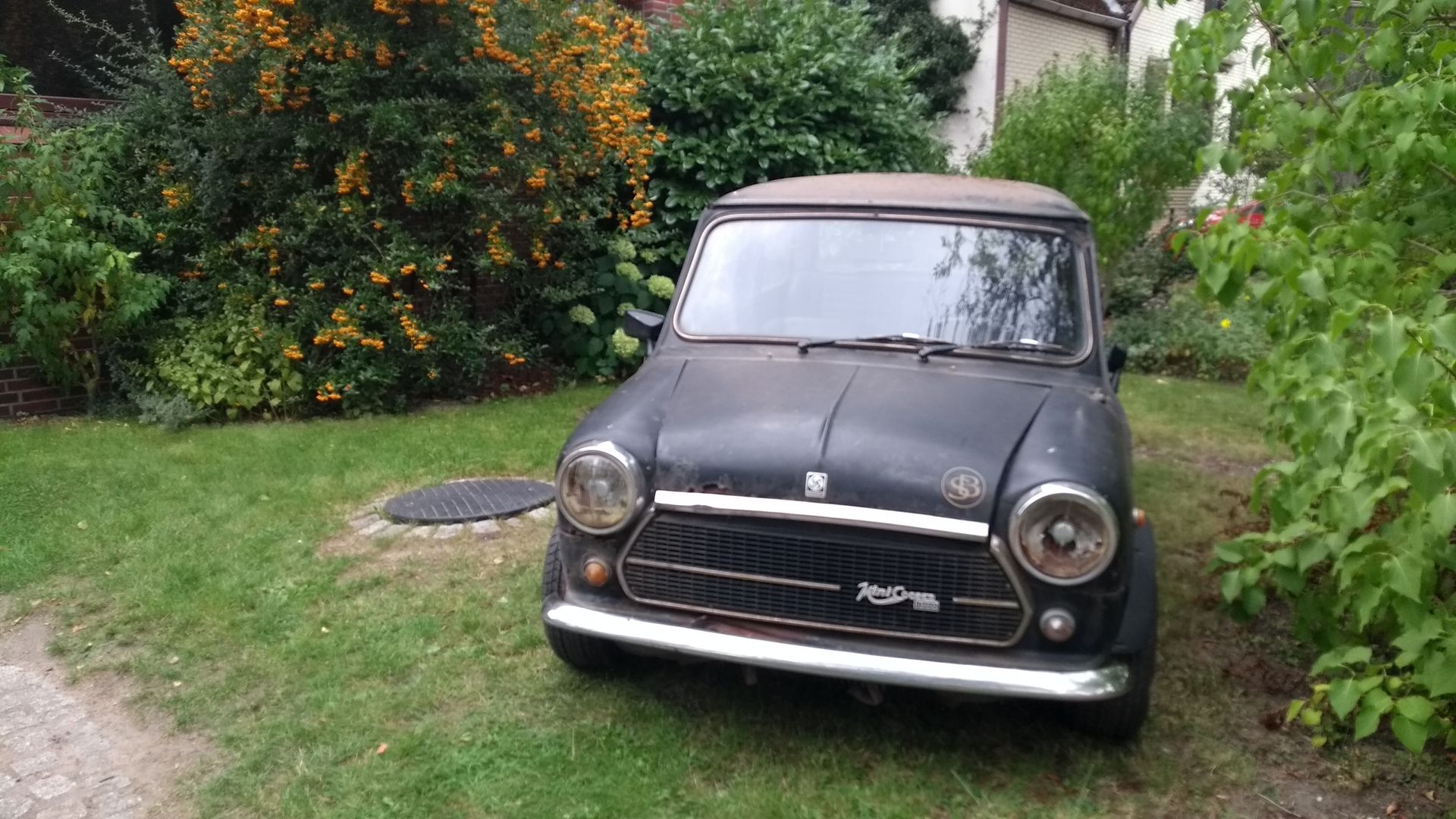

    Ja stimmt schon, obenrum sieht es noch ganz gut aus und auch Kotflügel, Stehbleche und A-Säule sind noch erstaunlich solide. Das liegt wohl zum Teil am deutlich solideren Blech. Zum Teil aber wohl auch daran, dass viele der Minis aus den Siebzigern bis Anfang der 90er durchgehalten haben und dann in Scheunen und Garagen weg gestellt wurden. So war es hier wohl auch: Die letzten Kennzeichen sind dabei und noch Pre-EU-style.
    Aber unten rum ist es wie bei den 'neuen' auch: Der Boden ist komplett durch, Frontschürze (noch original Inno) leider verdengelt. Heckschürze im wesentlichen nur noch Löcher. Die Heckklappe hatte leider Feindkontakt und ist in der Folge durchgegammelt.
    Der Doktor würde sagen: Zustand dem Alter entsprechend normal:-)
    ...aber da er bei mir um die Ecke stand, konnte ich nicht widerstehen. Nun steht er bei mir in der Garage und hofft irgendwann mal wieder auf die Straße zu kommen.
    Das ein oder andere wird noch zu tun sein, aber nichts, was man mit einem guten Lackstift nicht hinbekommt (sagt Janomat).

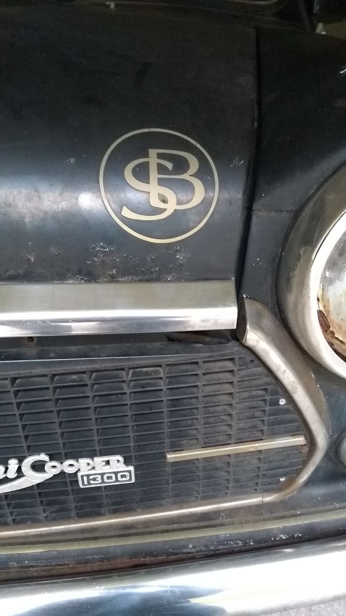

    Kennt Ihn vielleicht jemand hier aus dem Forum? Dem Kennzeichen nach war er zuletzt in Hamburg zugelassen und ist nach einer Odyssee durch Deutschland hier wieder angekommen. Besonders das SB logo ist ja etwas speziell.
    Es wird noch ein wenig dauern, bis ich es angehen kann, aber dann werde ich in loser Folge hier berichten.
    Vielen Dank für etwaige Infos zum Auto und viele Grüße
    Ole

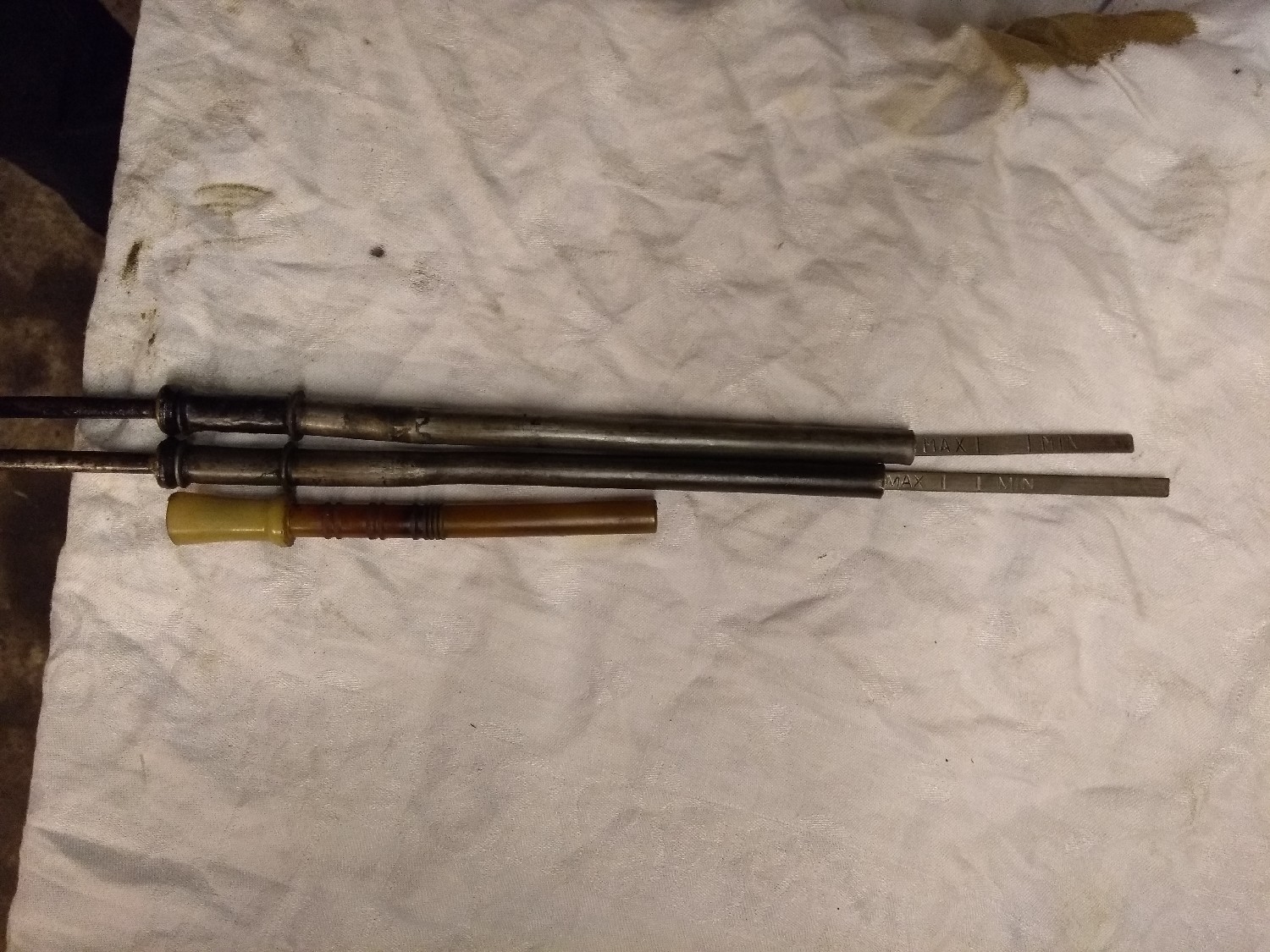

    Die Messstäbe wurden tatsächlich für oder in Italien abgeschliffen und neu markiert. Sieht man auf dem Detail-Foto oben recht deutlich. Über das Warum habe ich mich halt auch gewundert.
    Und mag vielleicht einer der Moderatoren meinen Tippfehler (ein s zu wenig in Messstab) korrigieren?
    Falls sich irgendwann noch einmal jemand wundert, findet man es leichter.
    Vielen Dank und Grüße Ole

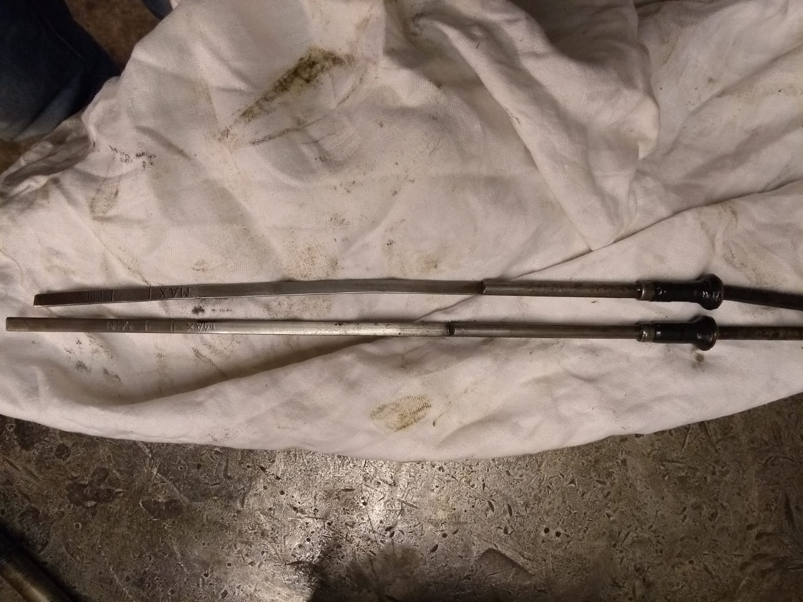

    Hmm, ich habe das gleiche mit Metallrohr Cooper S gegen Metallrohr Inno gemacht und den Unterschied wie im Bild erhalten. Nylon Rohr steht gleiches Maß über dem Block, da habe ich aber keinen passenden Messstab. Da ich gerade parallell einen 1300er Inno und einen Cooper S Motor aufbaue hat mich das verwirrt. Vielleicht wurde in den Jahrzehnten hier auch Mal was vertauscht. Ich werde, wenn ich alles fertig habe bei beiden Mal genau 8.5 Pint Öl einfüllen und sehen wo ich lande. Danke für die Antworten und viele Grüße Ole
    So ganz passt das aber nicht. Der Bereich zwischen min und max ist beim Inno deutlich größer und max beim Inno ist Min beim Cooper S (s. Bild) .
    Wenn man bei meinem Inno genau hinschaut erkennt man noch die Reste der alten Markierung, das bestätigt auch den Unterschied. Höhe des Führungsrohres über dem Block ist bei beiden gleich, daran liegt es also auch nicht.
