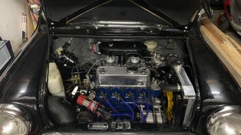

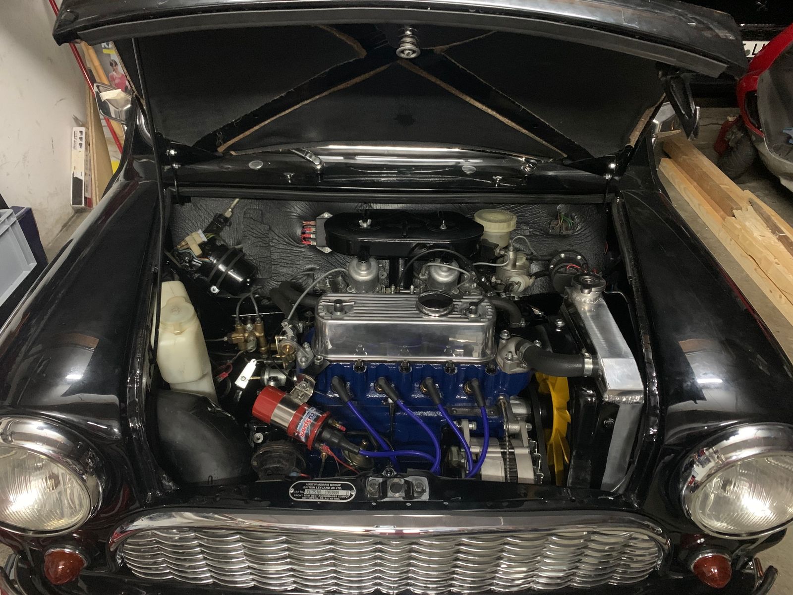

    ich habe in Mein Mini-Spezial 1100 mit einen 1000 Motor, neuer Motor eingebaut (von einem Innoncenti 90L) hier kurz die Sachen wo ich neu oder modifiziert habe.
    Motor kpl.neu aufgebaut/abgedichtet
    von Getriebe die mittel Ansaugung
    neue Ölpumpe, Kette, Kupplung, neue Ventilschäfte mit Dichtungen Ventil neu eingeschliefen,eine andere Nockenwelle 256 in Verbindung mit HS 2 Doppel Vergaser Nadel GY,Fächergrümmer LCB,RC 40 Elektronische Zündanlage, Übersetzung 3,44
    Mein Motor läuft habe aber das Gefühl, das er nicht richtig lauft (er könnte mehr) Vergaser sind synchronisiert
    gibt es da von euch Erfahrung wie man den Motor einstellt oder Ander Komponenten einbaut.
    ich habe die Zündung bei ca.12 wie gesagt Nadeln GY
    Wo kann man nachlesen, wie die Vergaser einzustellen sind, oder kenn jemand eine Fa. im Raum Stuttgart, wo die Einstellarbeiten machen, kann gerne auch Privat. Mitglied
