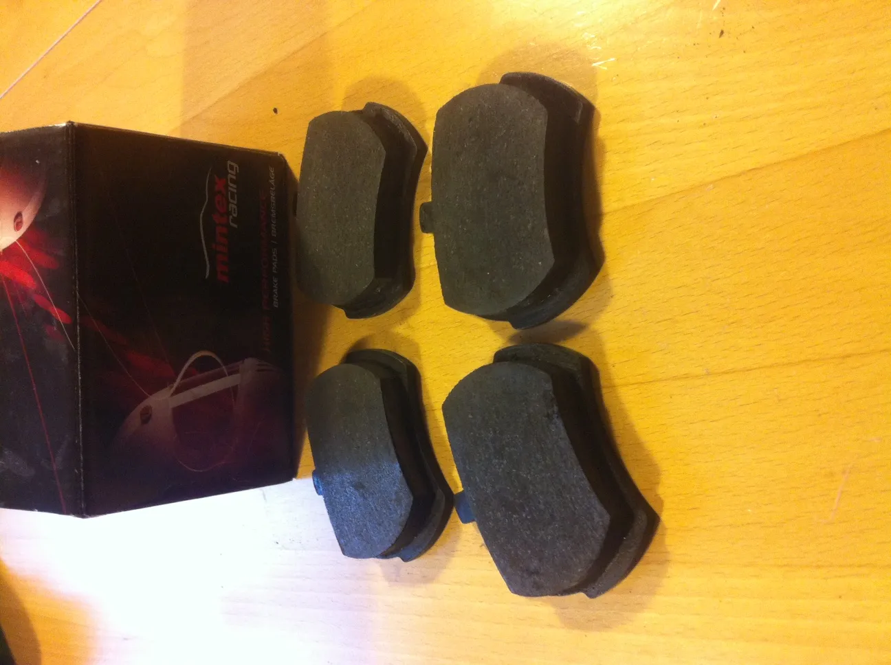

7) gebrauchte Mintex M1144 Beläge für 8,4'' Scheiben, wurden ca 500 Km gefahren - 25 €
