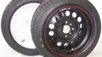

Da sind ja bestimmt 13 Zoll gemeint. Wird nicht einfach, aber schau mal bei http://www.minispares-online.co.uk nach da bibt es welche von Weller.
Sonst weiss ich im Moment auch nichts.
Hier noch ein Bild davon. -
