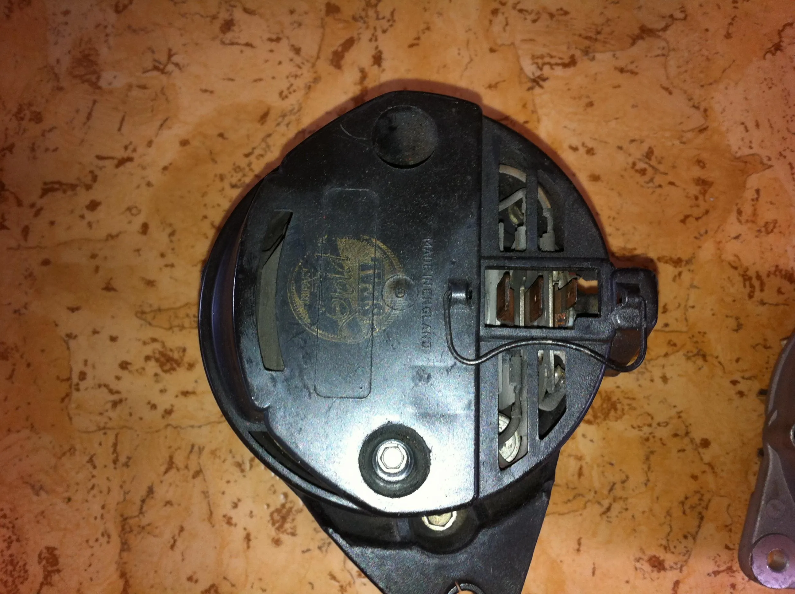

    Lima am 84er Mini mit 1100er Motor liefert keinen Strom
    Regler an der Lima war defekt - Lima brachte die Batterie zum kochen - daraufhin habe ich eine neue Lima eingebaut - mit dem Ergebnis dass diese keine Strom lieferte - für mich war klar dass es an der Lima liegt - Lima zurück die nächste eingebaut - auch diese liefert kein Strom - jetzt habe ich die Alte wieder eingebaut und Oh Wunder auch diese liefert keinen Strom.
    Masse an Lima liegt an.
    Ich weis nicht mehr weiter - hat jemand Ahnung was hier die Ursache ist????

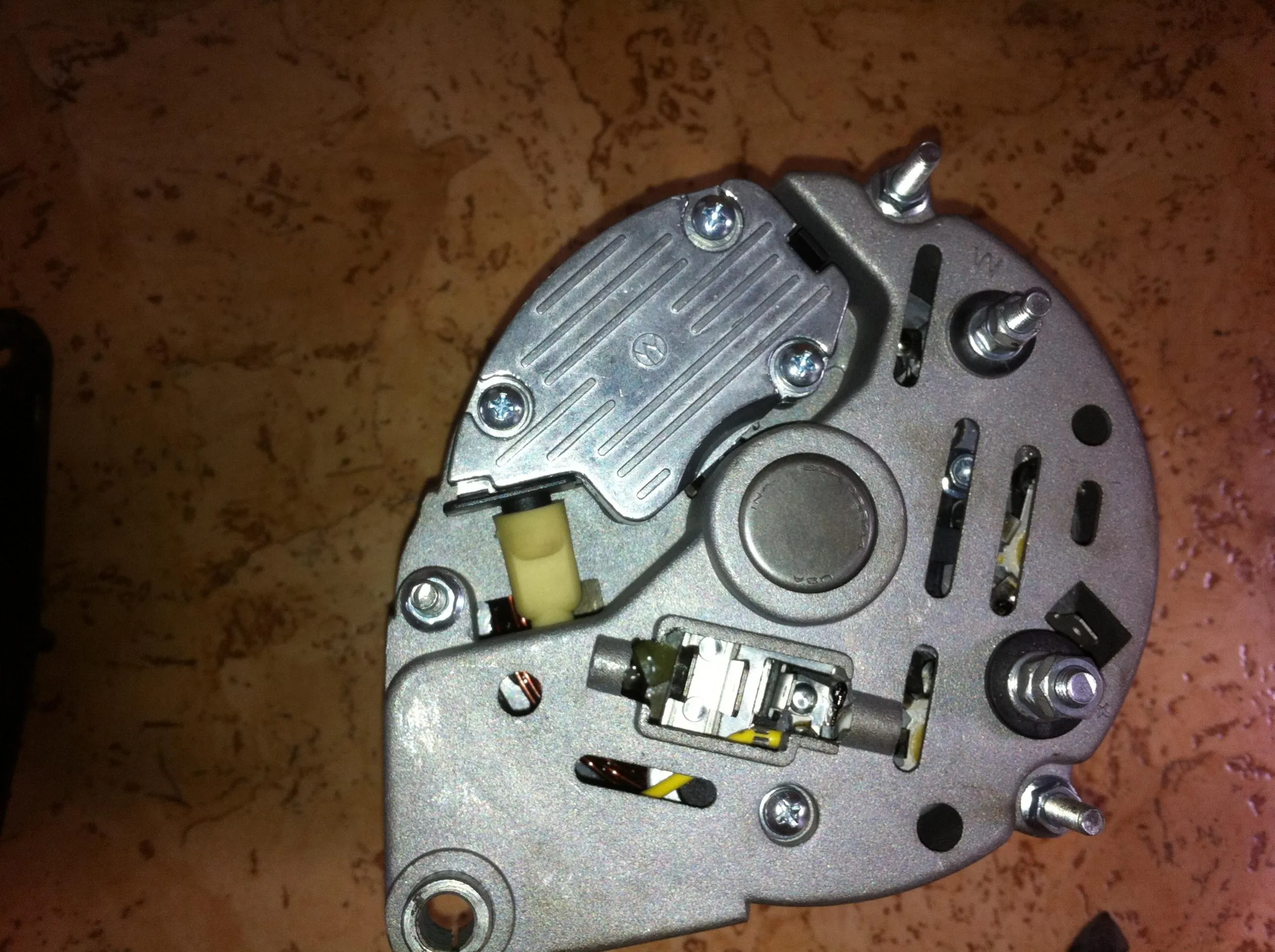

    Hallo Leute
    der Regler am meiner Lima ist defekt - neuer Regler bei Limora kostet ein Vermögen.
    Aus diesem Grund habe ich eine Lima bei Mr. Auto bestellt.
    Diese war auch gleich da - aber neben dem 3Poligem Stecker (wie dieser an der alten Lima vorhanden ist) gibt es noch einen Anschluss mit der Bezeichnung W und einen mit B+
    am 3Poligem Stecker liegt keine Spannung an und lädt somit auch nicht - muss ich zusätzlich was anschließen z.B. an Masse oder ist die Lima defekt
    Tobi
