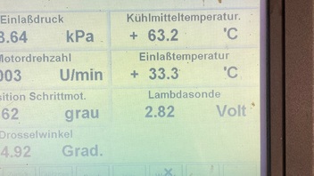

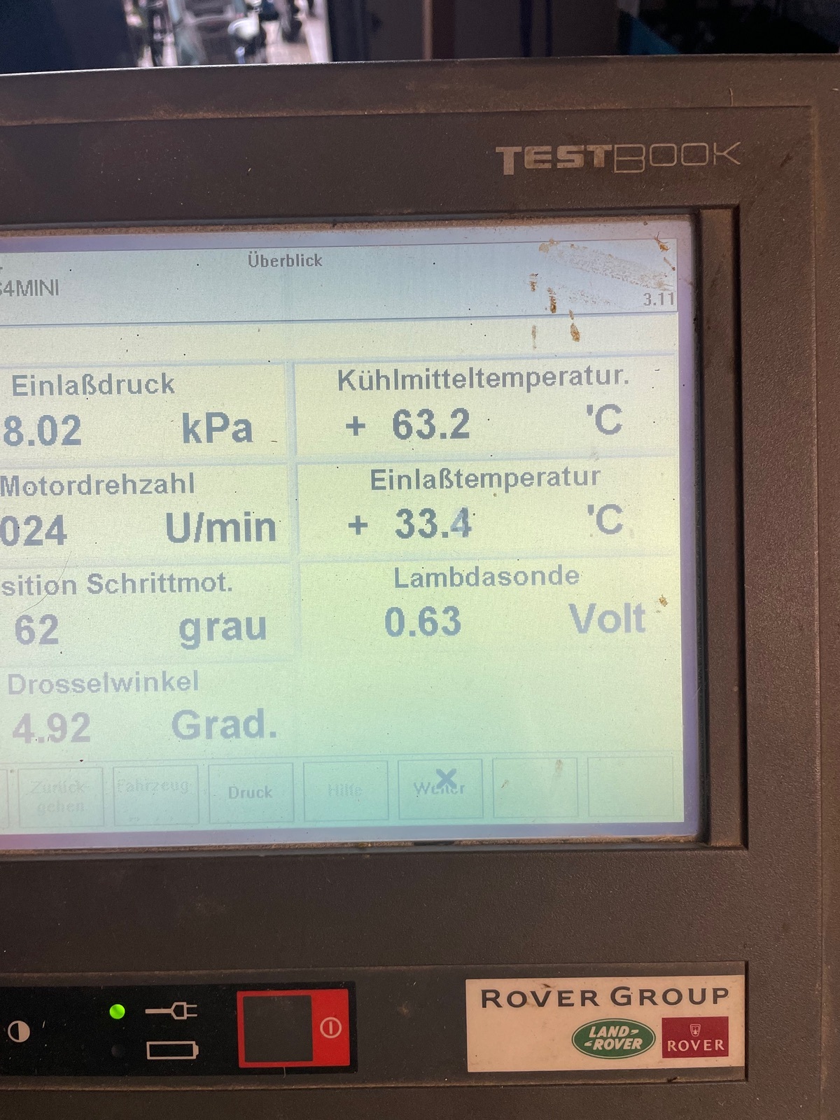

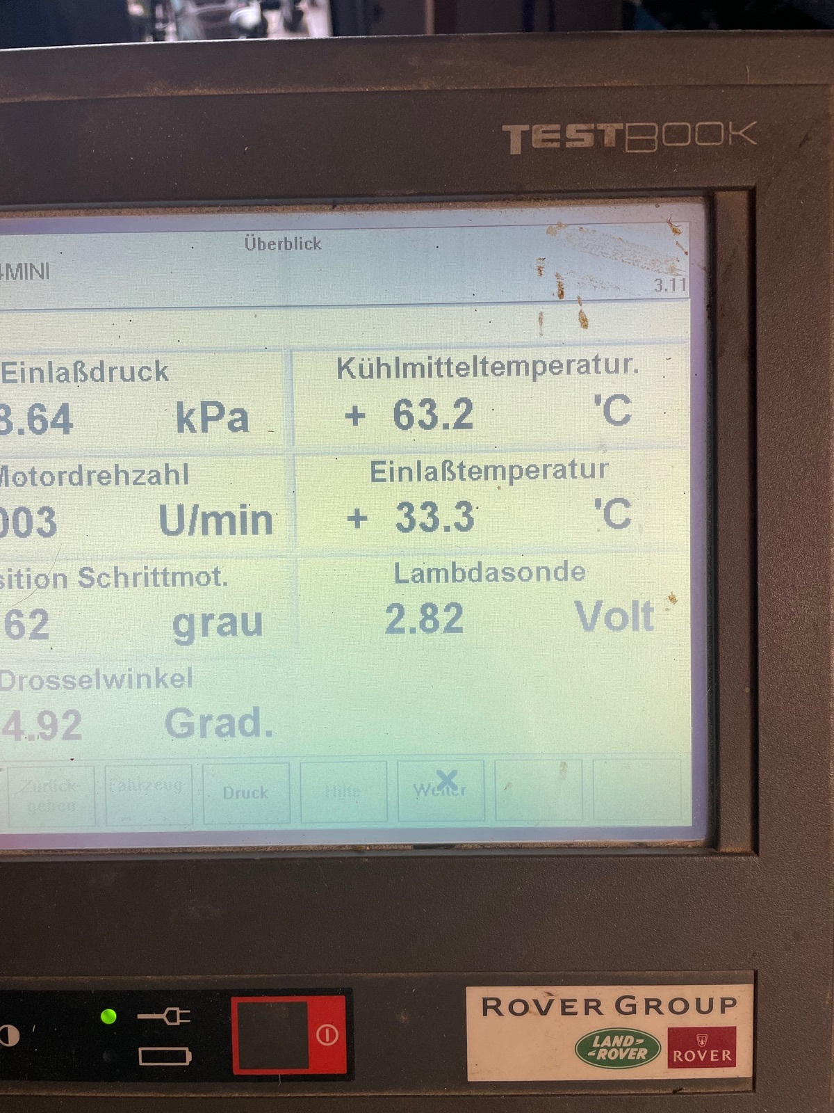

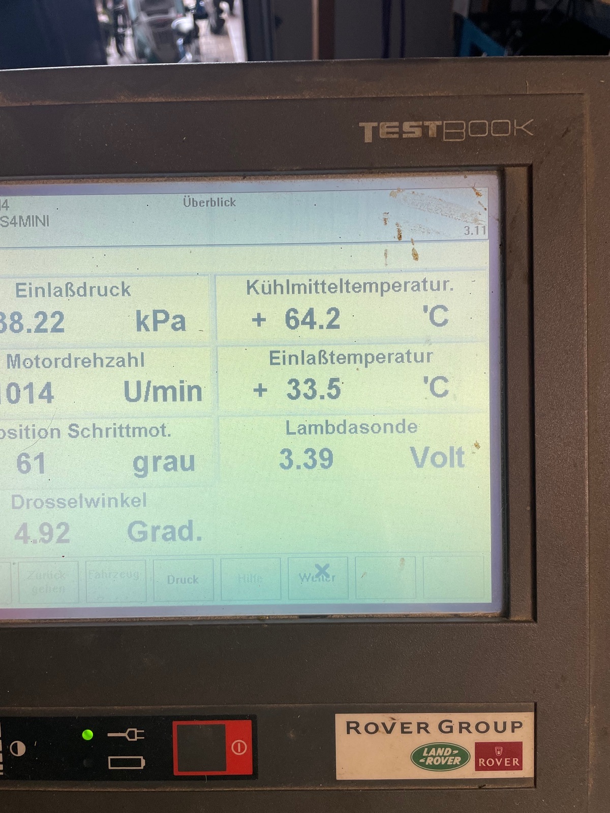

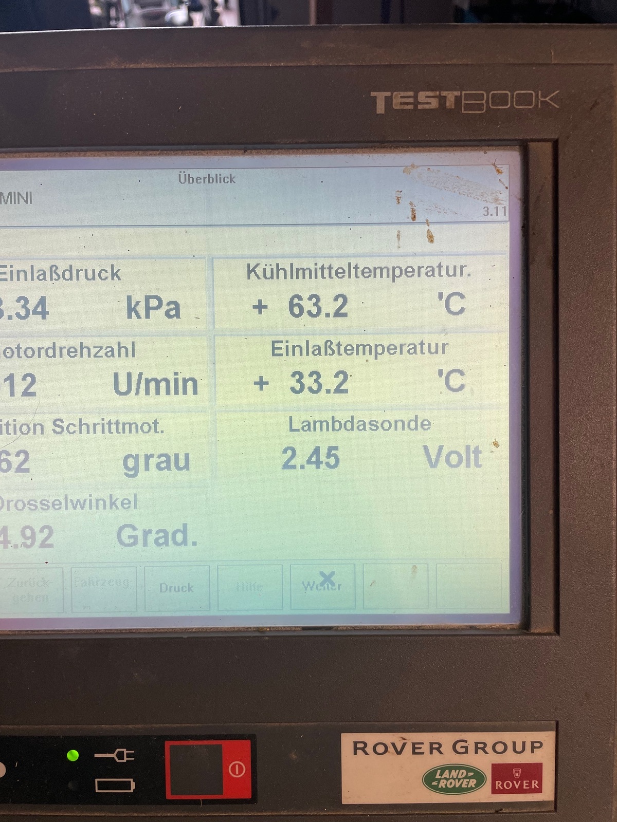

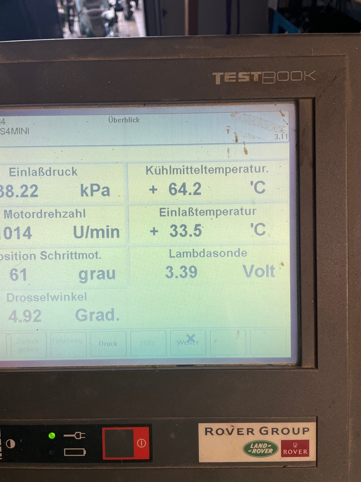

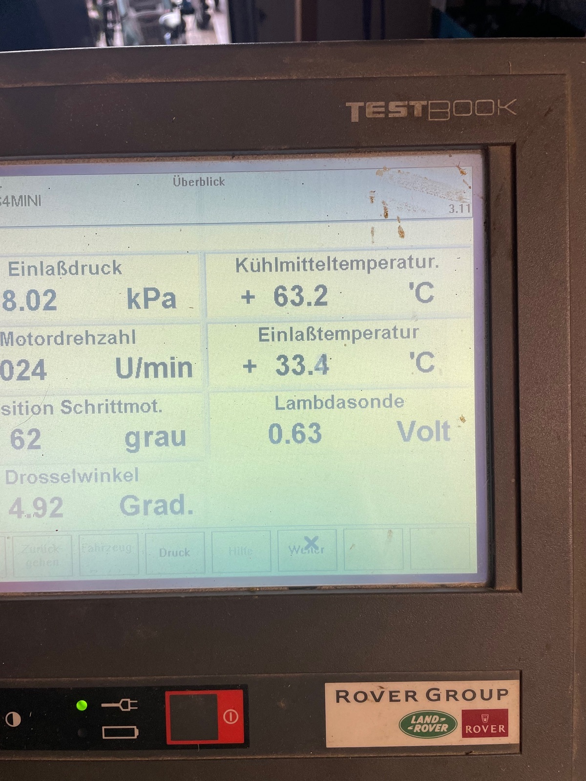

Die Fehlzündungen sind nach austauschen des gerissenen Originalen Luftfilters mit einem neuen K&N deutlich weniger. Das Flexrohr kann ich nicht selber austauschen, da ich nicht schweißen kann, dafür muss ich in die Werkstatt.
hat jemand eine Empfehlung was hier zum MPI gut passt oder kann man einfach nehmen was man will ?
So wie ich das verstehe braucht Apple CarPlay einen Doppel DIN Schacht aber der MPI hat nur 1DIN.
Ich werde nicht schlau aus der Informationsflut bei Google. Habt ihr ein Tipp für mich ?

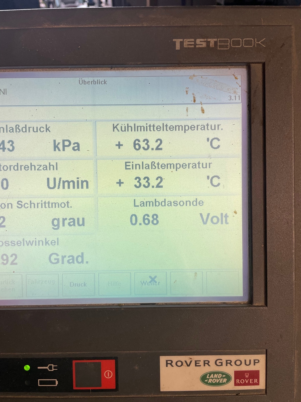

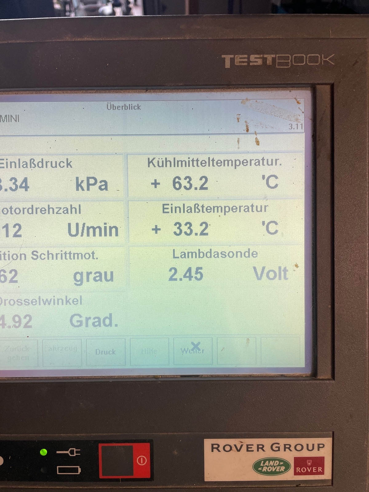

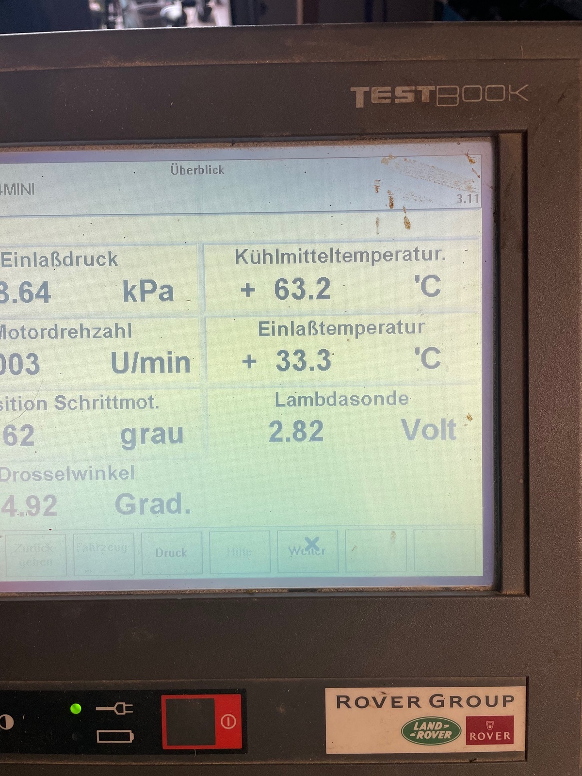

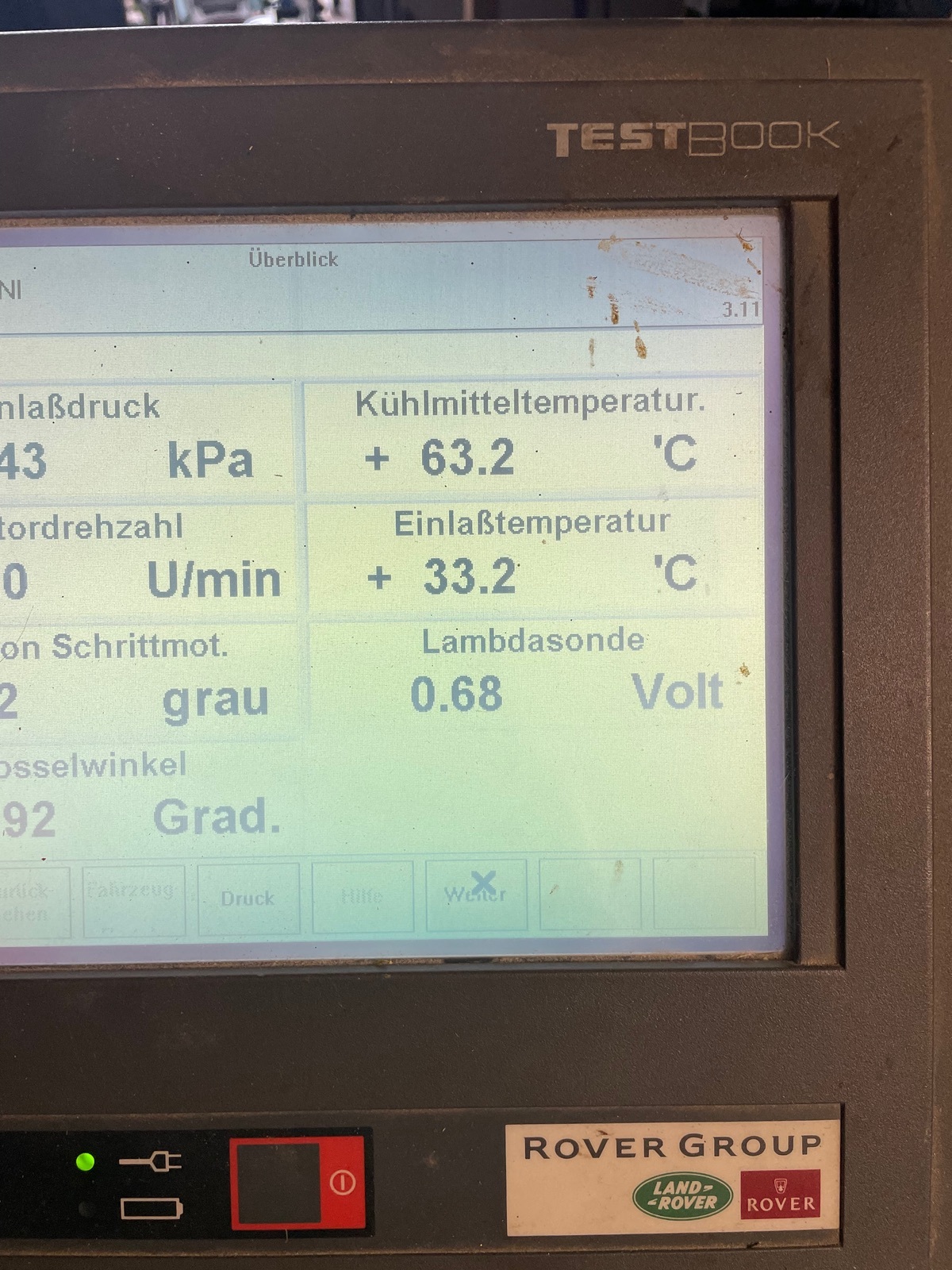

Auch nach erreichen der Betriebstemperatur schwankt der Wert. Erst als ich den Luftfilter komplett abgenommen habe waren die Schwankungen weniger.
Der Motor macht Fehlzündungen und Schwankung und Fehlzündungen hängen anscheinend zusammen.
Flexrohr ist gerissen und Luftfilter auch. Das ist wahrscheinlich die Ursache und auch das was lüden meint, oder verstehe ich das Falsch ?
Ich bin noch Anfänger.
Ist das normal dass der Wert zwischen 0.68 und 3.57 Volt schwankt ?

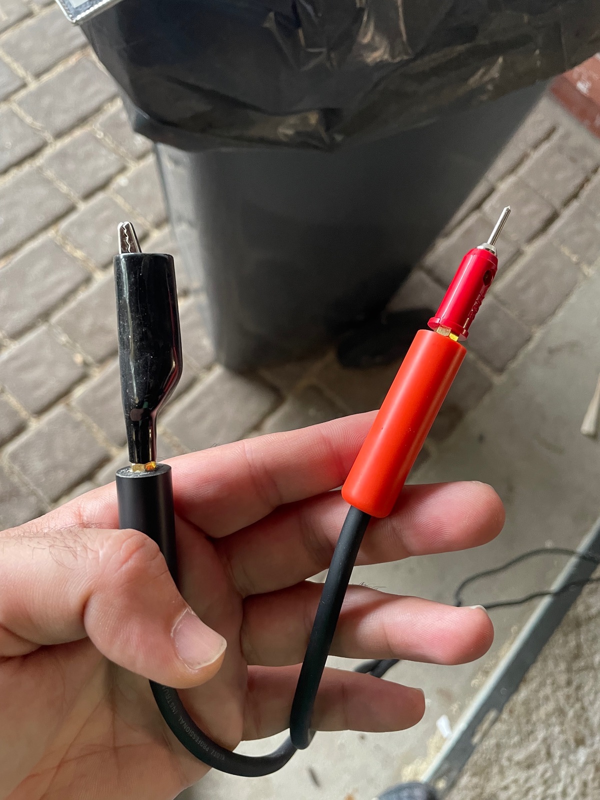

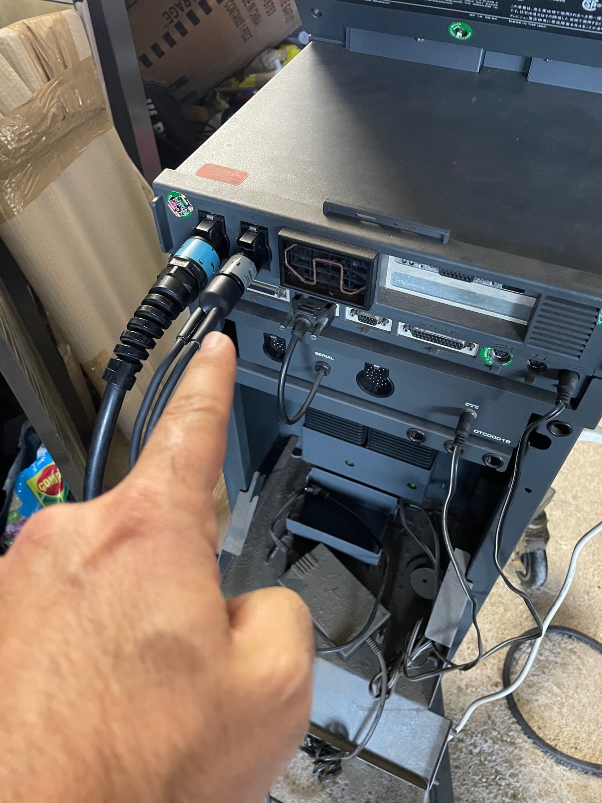

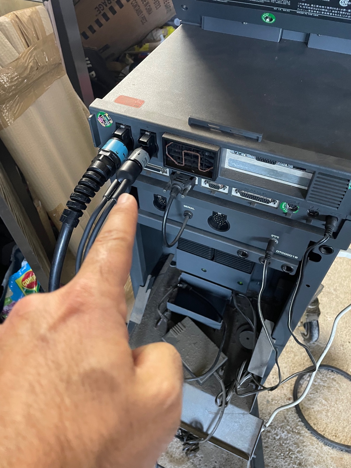

Hallo, weiß jemand wo die Stecker am Mini dran müssen ? Nach dem Check will das Testbook dass man das hier anschließt. Aber wo ?
