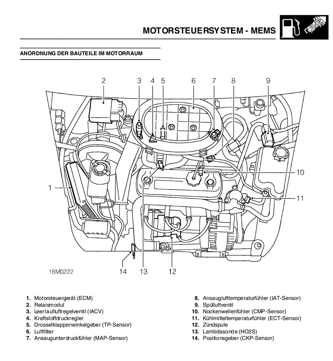

der Motor meines Mini geht im Leerlauf aus.
Ist der Motor noch kalt läuft er ohne Probleme. Sobald er eine gewisse Temperatur bekommt, geht die Drehzahl langsam runter und der Motor stirbt dann komplett ab.Lambdasonde wurde bereits geprüft und ist in Ordnung. Nächste Möglichkeit geht in Richtung leerlaufluftreglerventil und kühlmitteltemperaturfühler. Nur hab ich leider das Problem das ich die beiden an meinem Mini nicht finden kann.
Hab ein Bild mit der Anordnung der Bauteile im Motor (Datei ist angehängt). Nur leider trifft das nicht 100% auf meinen Mini zu.Hat jemand einen Tipp für mich wo ich diese Bauteile finden kann und wie ich diese Prüfen kann ohne testbook???
