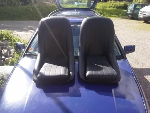

					2x recaro sitze incl. konsole hätte ich auch noch ,allerdings in grau also passend zur grauen Ausstattung.
					Aber wenn dir einer mit den Orig. sitzen reinbrummt dann ist es egal ob du die Sportsitze fährst oder die Originalen, denn beide sind am Rücken gleichhoch. Die seriensitze haben absolut keinen Nackenschutz  MFG MFG
					nein ohne, die sind schön oldscool ohne nackenstütze . Sieht nach meinen befinden auch viel besser aus ohne kopfstützen ! mfg
