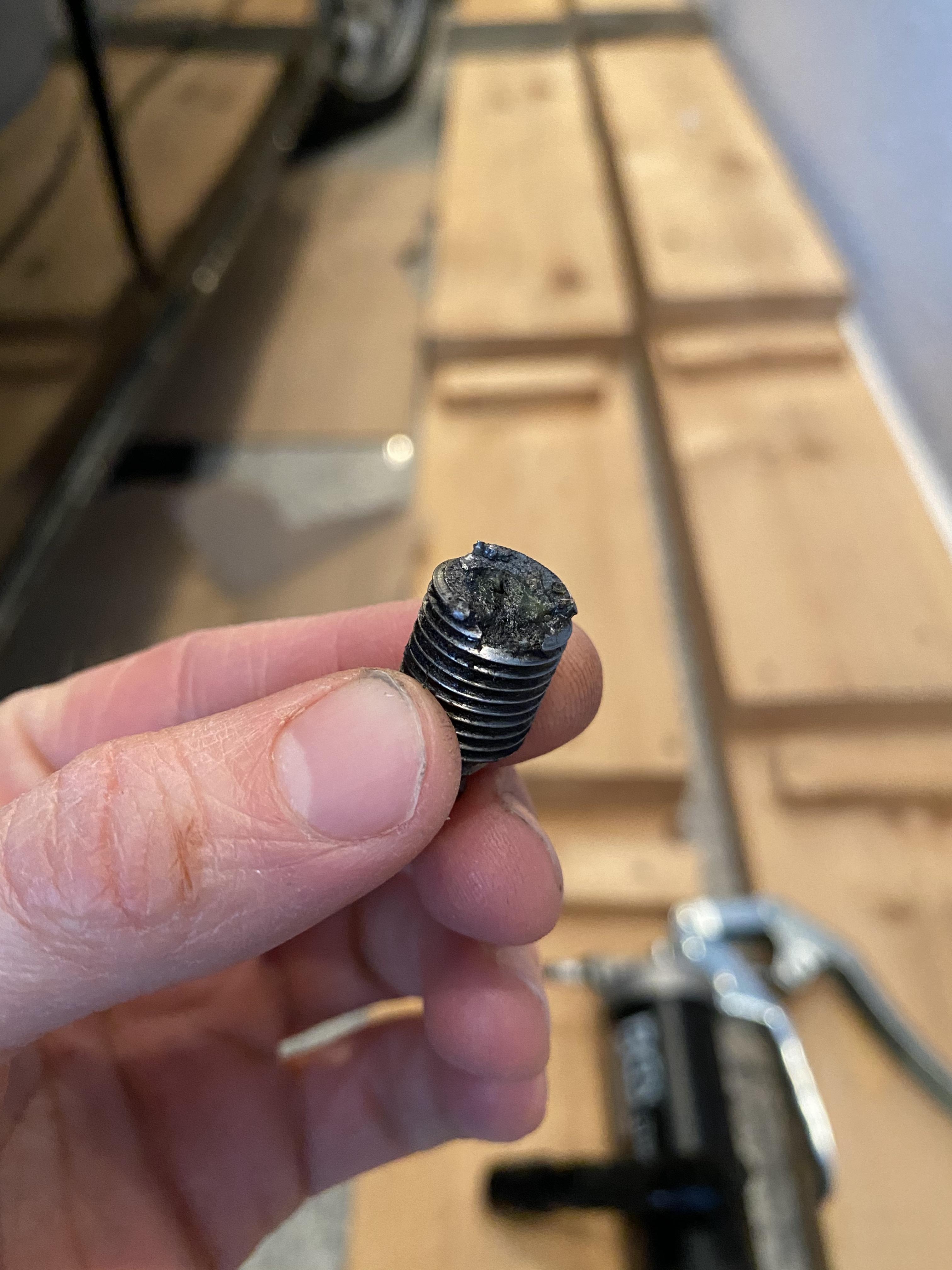

Der Gewindestumpf geht wohl auf dessen Konto, der beim Einbau mit viel zu viel Drehmoment rangegangen ist. Beim Ausbau würde ich genau auf die Laufflächen des Bolzen und der Schalen schauen, und auch zusammengesteckt das Spiel checken: die Lager sind vielleicht gar nicht nicht hin, sondern sogar erst ganz frisch eingebaut.
Einen Rep.-Satz brauchst Du ohnehin wegen der neuen Achse, das Einziehen und Ausreiben der Buchse vielleicht erst in ein paar Jahren.
Viel Erfolg!
Markusokay danke für deinen Hinweis. Habe mir die Anleitung jetzt einmal angeschaut und einen Rep. Satz bestellt. Kumpel der sich ein wenig besser handwerklich auskennt steht. bereit
Hey danke erstmal für deine Antwort. Ja absolut, das muss repariert werden. Habe bei British Motor Cars das Reparaturset bestellt.
Du scheinst dich mit dem Umfang etwas auszukennen. Was wären denn die Schritte auf die ich achten sollte? Welche Fläche soll ich anrauhen? Den Lagersitz?Gruß und danke für die Hilfe

Hallo zusammen
ich bin gerade am abschmieren meines Minis als mir aufgefallen ist das hinten rechts etwas lose ist. Ich dachte zuerst an den Schmiernippel selbst als mir leider das halbe Gewinde entgegen kam. Das heißt der gesamt Zapfen ist gebrochen. Heißt das für mich ich muss die ganze Schwinge tauschen oder hat mir jemand einen Reparaturtipp bzw. eine Anleitung wie ich das Ganze angehe...
Gruß und danke
