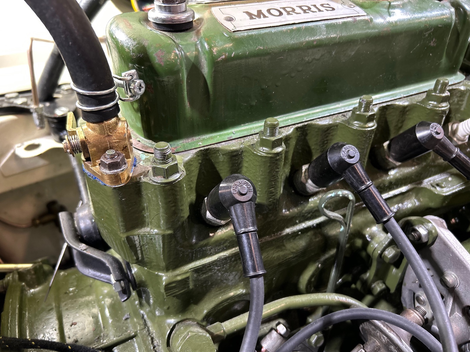

ich hätte auch welche (Morris ohne Cooper, dafür original).

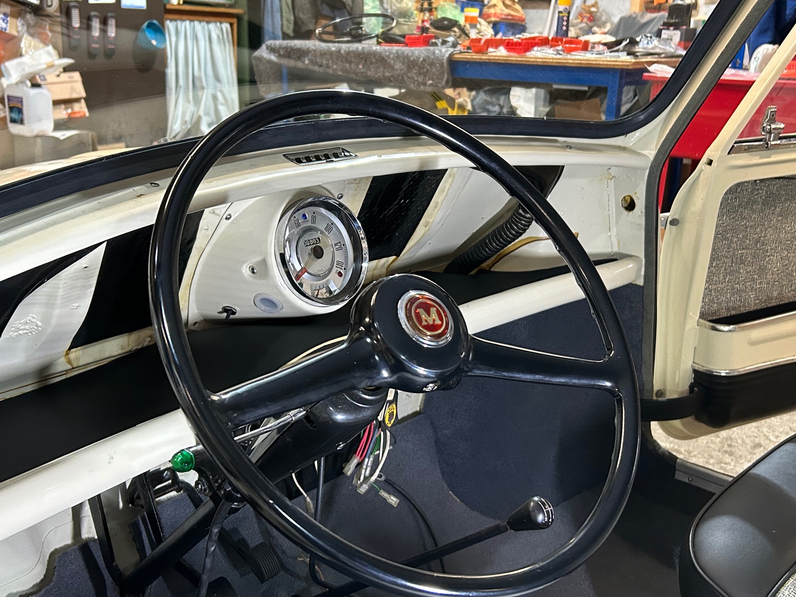

Die Hupenelektrk gibt es noch / wieder komplett neu. Das Lenkrad im zweiten Post ist ein früheres als im ersten Post.

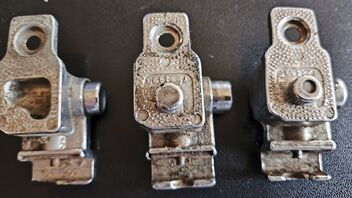

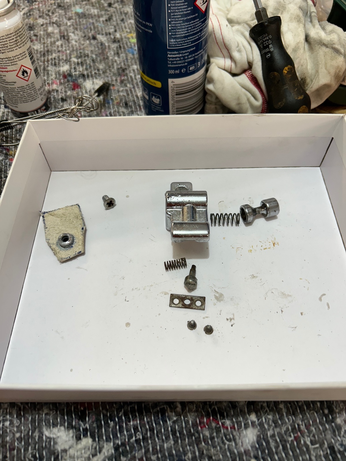

Du kannst die Kupplungsstückchen hier kaufen.
Nach den Scharnieren such ich die Tage mal.
Ich meine mich zu erinnern, noch nen Satz zu haben. Zustand müsste ich prüfen.
Ansonsten: Kupplungsstückchen und Schräubchen gibt es wieder neu. Klavierbänder habe ich in jedem Fall NOS.

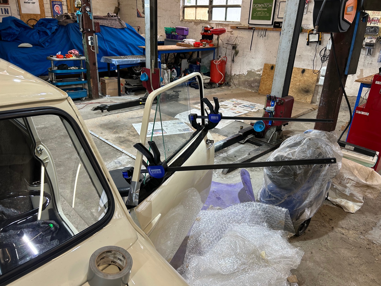

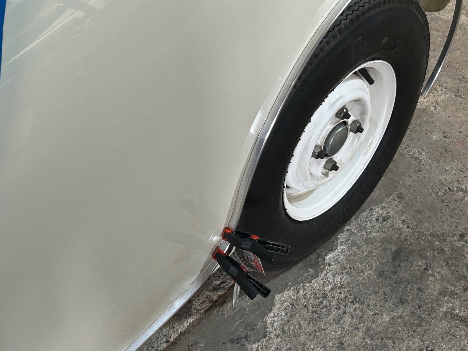

Ich habs gerade hinter mir. Wichtig ist, viel Zeit, Geduld und einen Haartrockner zu haben. Die Werkstattpüster sind viel zu heiß. Es gibt einen minimalen Bereich zwischen Knick und Schmelzpunkt. Ich habe einen Satz vergurkt, beim zweiten habe ich mir Zeit gelassen. Wichtig war die Arbeit zu zweit auszuführen. Einer fönt, der andere hält fest und formt die Leiste. Zusätzlich habe ich kleine Klammern zur Fixierung benutzt. Der, der formt sollte glatte Handschuhe anziehen um immer wieder etwaige Verformungen heraus zu "streicheln". Dabei verbrennt man sich schnell die Finger.......aber irgendwann passt es. Und ja, es ist einer der miesesten Jobs am Mini.
