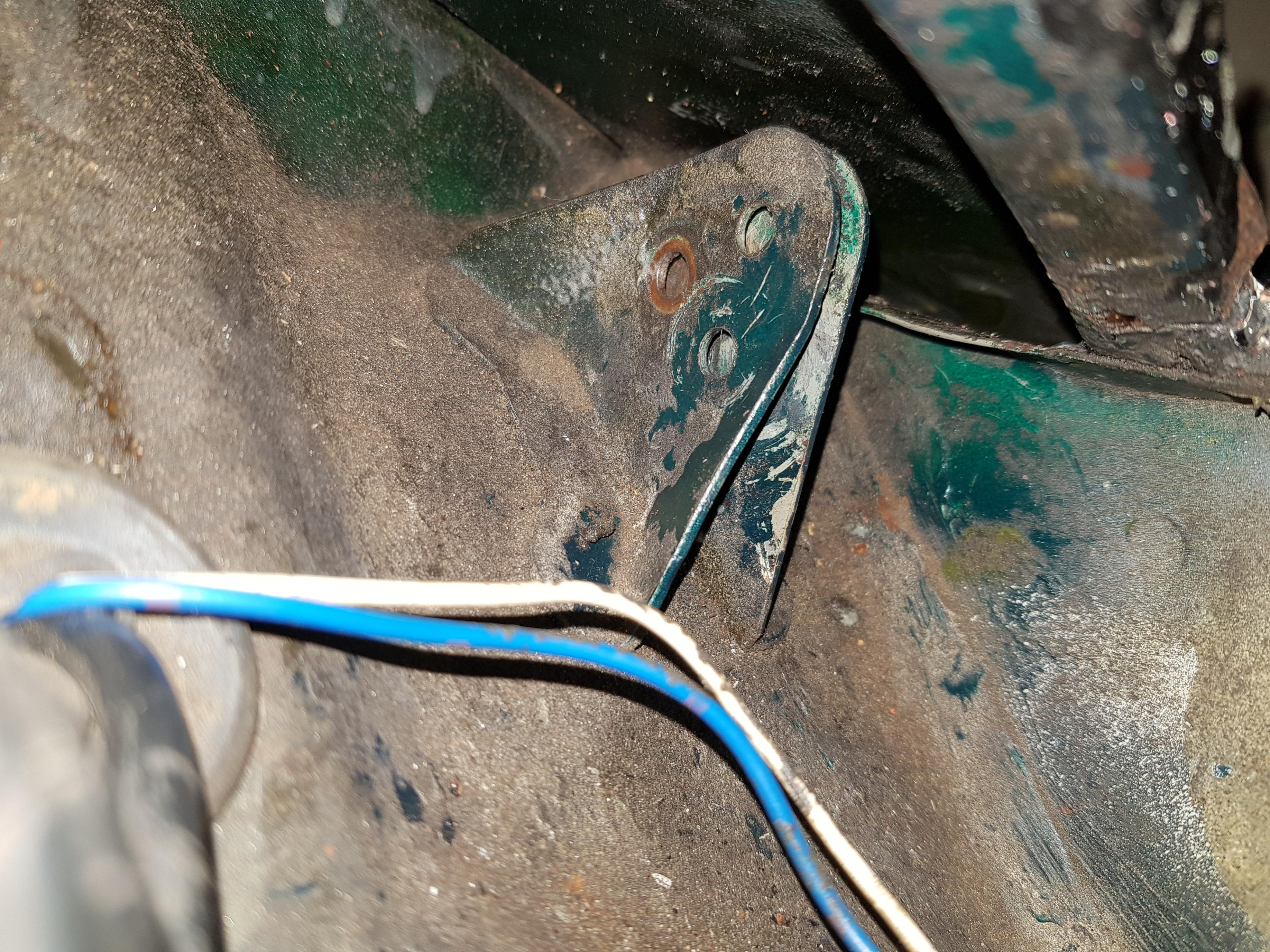

    Der Vollständigkeit halber:
    Nachdem ich die Halter "nach Augenmaß" anhand der Fotos im Internet zurecht gebogen habe und das hintere Loch für die Besfestigung genutzt habe, passt die Haube nun endlich zum Auto.
    Es hätte also so einfach sein können...
    Danke für die Hilfe!
    Einigermaßen von dieser Aussage schockiert (ich hatte schließlich immer nur ein Loch ertastet) habe ich gerade nochmal nachgeschaut. Siehe da, es gibt tatsächlich die angesprochenen 3 Löcher. Hier das Beweisfoto, auf dem man auch sieht, dass ich immer im "falschen" war:
    Bleibt immernoch meine Frage, welche Form die Halter haben müssen. Das "S" kann ja mehr oder weniger gestaucht werden (:wink:
    Hallo Andy,
    ja, das Verbiegen im Schraubstock ist kein Problem. Ich bräuchte nur eine Vorlage, welche Form die Scharniere ursprünglich hatten. Es ist ja leider etwas fummelig, die Dinger immer wieder ein- und auszubauen, weil die Form noch nicht stimmt.
    @Samuel: Ja, da gibt es nur eine Bohrung, daran liegts also nicht ;)
    Martin

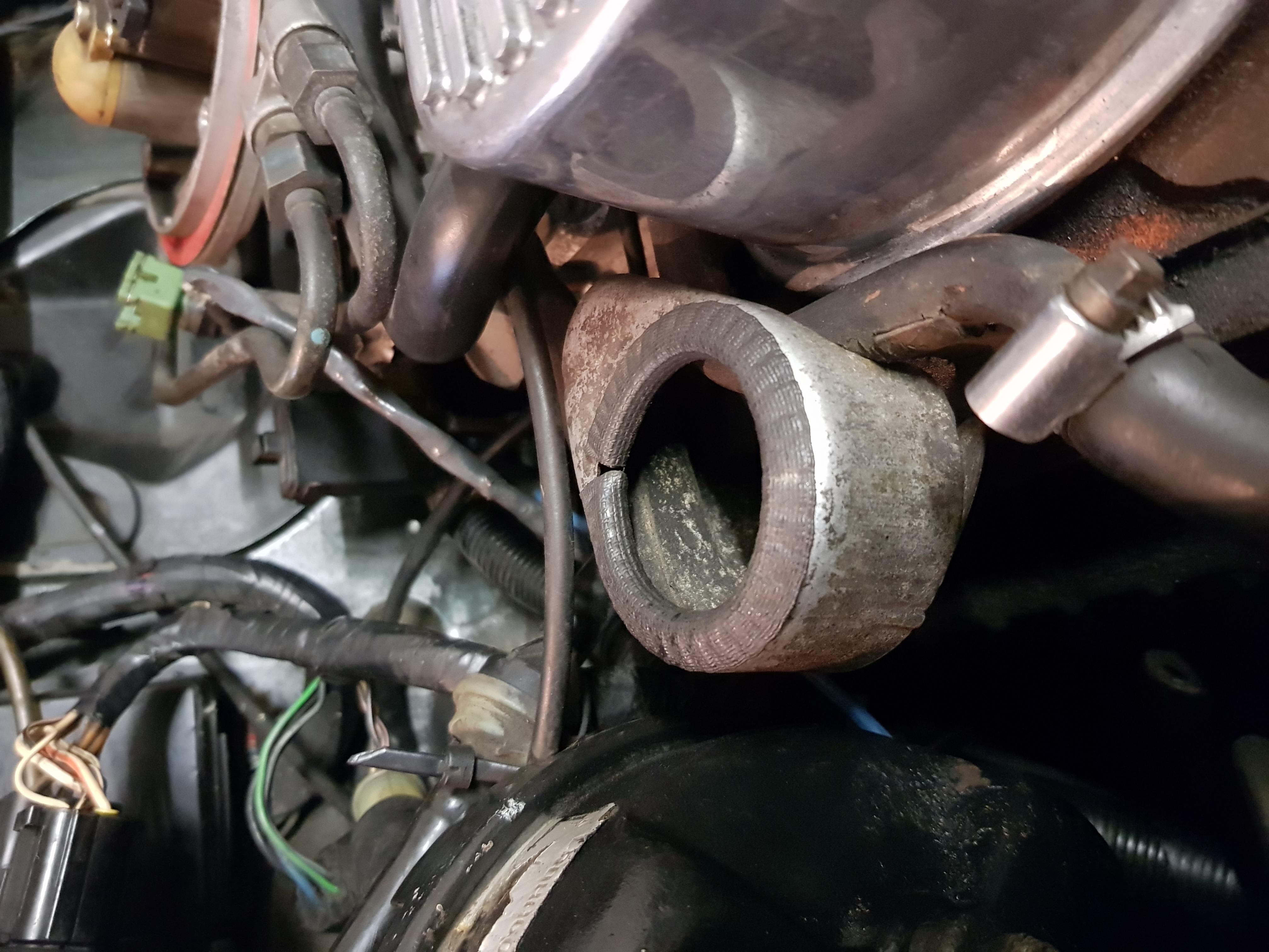

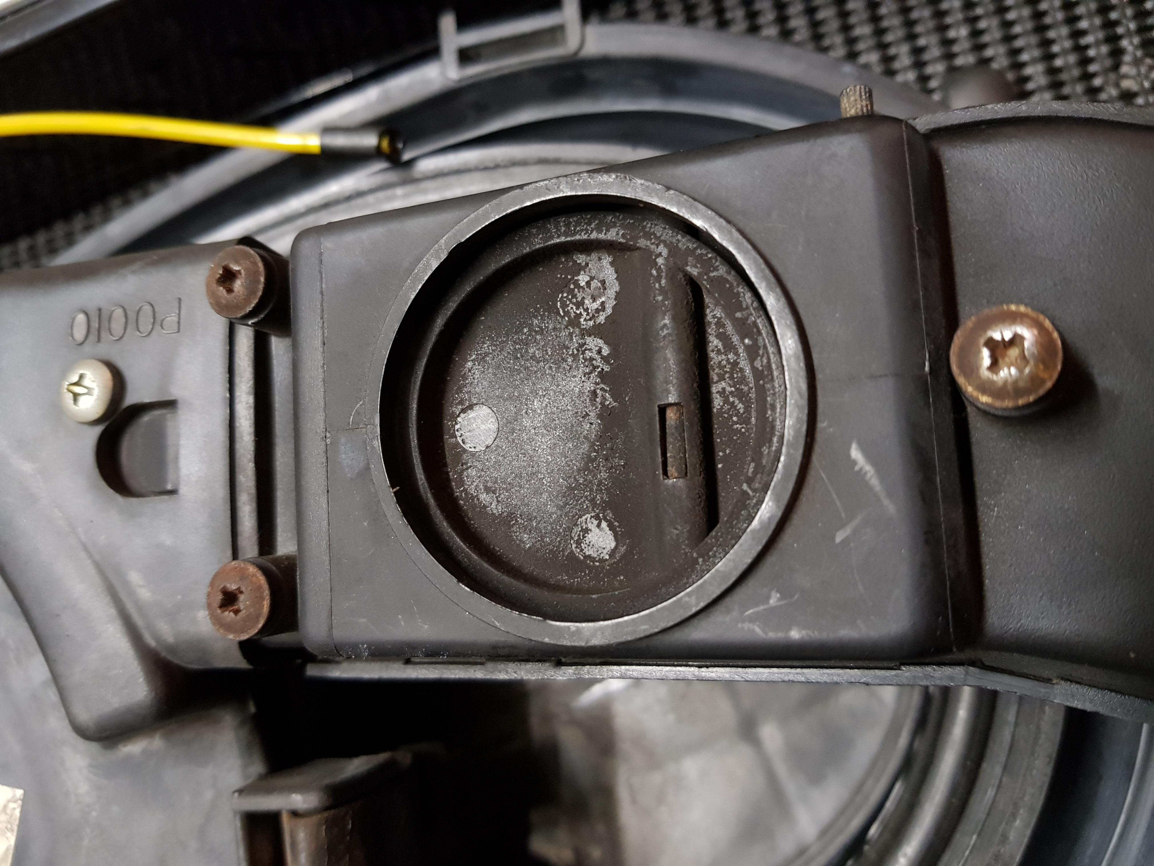

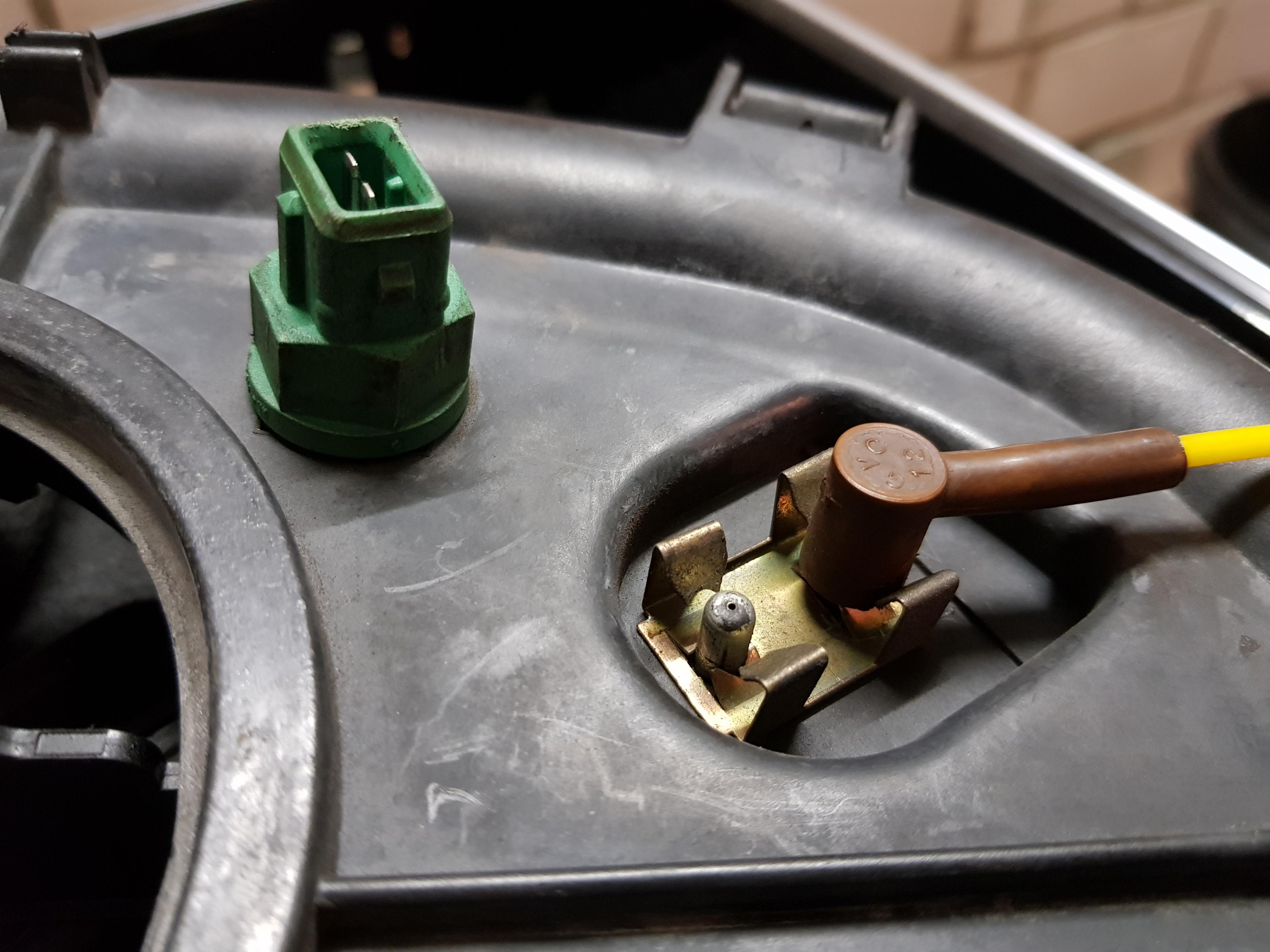

    Hallo zusammen,
    ich bin noch relativ unerfahren mit meinem Mini SPI, lerne aber dank - auch dank des Forums - im Moment eine Menge Neues dazu. Aktuell habe ich ein ein Problem mit einem sehr unrunden Motorlauf und Fehlzündungen bei kalten Temperaturen, bis der Motor warm ist. Ich habe alle Sensoren durchgemessen (Ansaugluft Temperatur, Kühlwassertemperatur, Drosselklappenpoti), am MEMS kommen auch plausible Werte an - laut Diagnosetester. Auch meldet das MEMS im Leerlauf einen Druck von 35 kPa (also Unterdruckschläuche ok?!). Alle Zündkerzen sehen gut aus, was aber auch daran liegen könnte, dass der Motor im warmen Zustand gut läuft.
    Etwas ratlos bin ich nochmal ganz von vorne mit der Fehlersuche gestartet und habe nun womöglich einen sehr großen Hinweis auf die Ursache gefunden: Am Luftfilterkasten gibt es ja dieses (sorry, mir fehlt der Name) Bimetall-Ventil, das bei kalter Ansaugluft Unterdruck an die Klappe durchgibt und somit vorgewärmte Luft in den Luftfilter schickt. Nun ist mir aufgefallen, dass der Schlauch, der das Ventil mit der Klappe verbindet, nicht mehr dicht ist, somit also wohl auch kein Unterdruck ankommt, also auch keine vorgewärmte Luft. Außerdem gibt es keinen Schlauch am zweiten Anschluss des Ventils. An dieser Stelle dürft ihr gerne meckern, warum die ich mir nicht zuerste die Schläuche angesehen habe.
    Nun aber endlich meine Fragen:
    1) ICh gehe davon aus, dass der Motor wie oben beschrieben zu kalte Luft bekommt, der Sensor "Ansaugluft-Temperatur" meldet dies ans MEMS und das überfettet hoffnungslos. Warum kann das MEMS die zu kalte Luft nicht richtig ausgleichen?
    2) Muss am 2. Anschluss des Ventils (siehe Bild, der aufgesteckte Schlauch führt zur Klappe) nicht auch ein Schlauch angeschlossen werden? Irgendwo muss der Unterdruck ja herkommen. Wo sollte dieser Schlauch denn hinführen? Habe auf Anhieb nichts gefunden.
    3) Muss diese Klappe (siehe Bild) nicht halbwegs dicht auf der Öffnung (anderes Bild) liegen? Falls ja, fehlt hier ein Adapter/eine Dichtung?
    Ich bin sicher, ihr könnt mir mit diesen vermeintlich einfachen Fragen weiterhelfen.:smile:
    Vielen Dank im Voraus,
    Viele Grüße
    Martin
