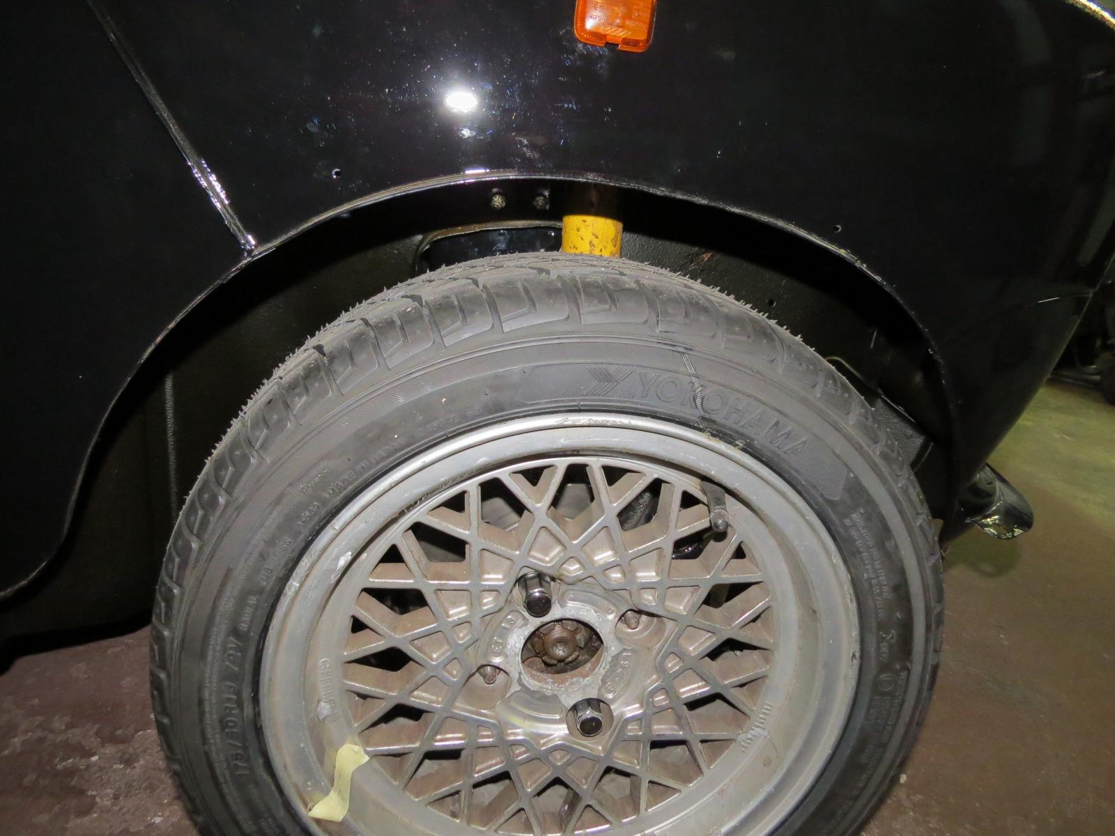

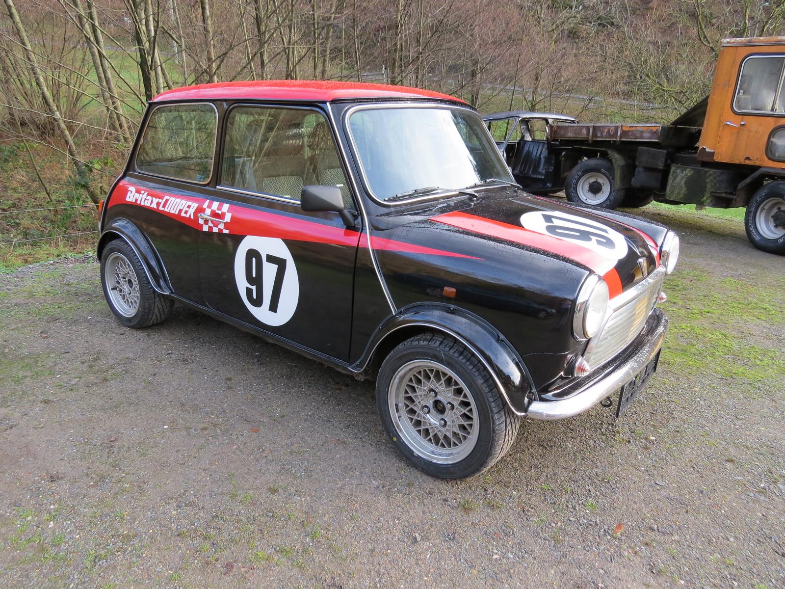

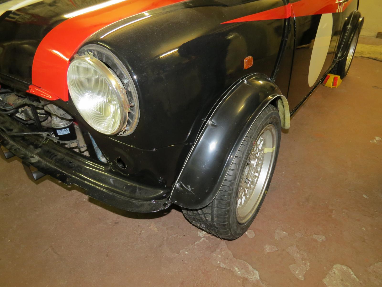

also ich habe auf meinen Mini 13" Melber Felgen. Gutachten gibt es für diese Felgen. Reifenbreite ist 175er. Die Verbreiterungen sind von Minisport:
http://www.minisport.com/spdsp-6j-group…s-set-of-4.html
Haben die Lippe für den Chromkeder etwas abgeschnitten, da diese sehr breit ist und dann einen dünnen Chromkeder darauf gemacht. Über den Winter werden sie neu lackiert in schwarz mit poliertem Rand. Näheres sieh auf den Bildern:
Grüße Alex
