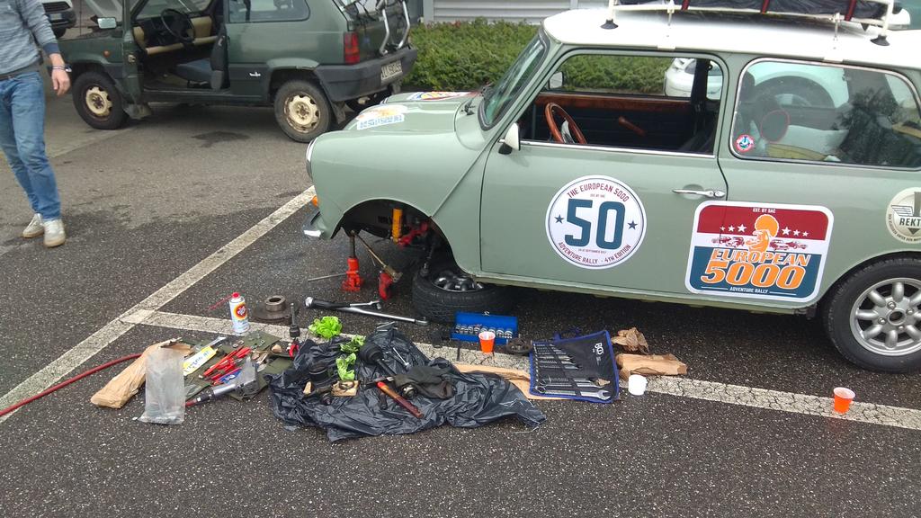

Uns war klar, dass wir so nicht weiter Fahren könnten und haben das Radlager an einer italienischen Tankstelle getauscht. Danke nochmal an die stuttgarter Minifreunde die mir zu der Mitnahme einiger Ersatzteile geraten haben.
