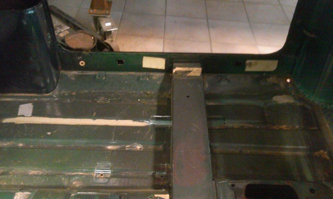

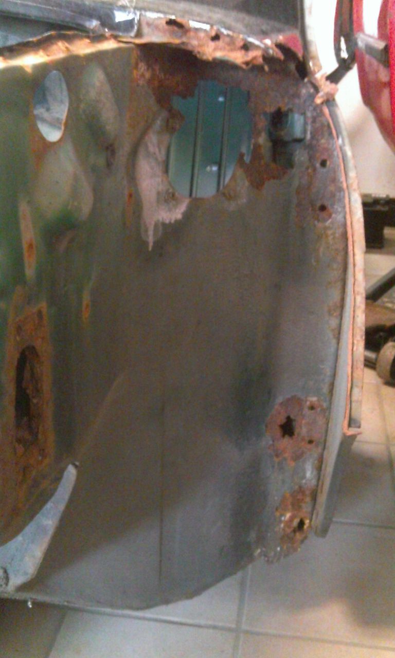

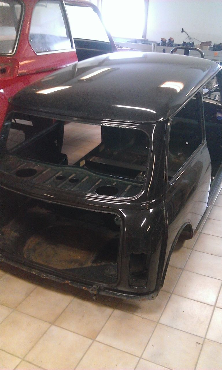

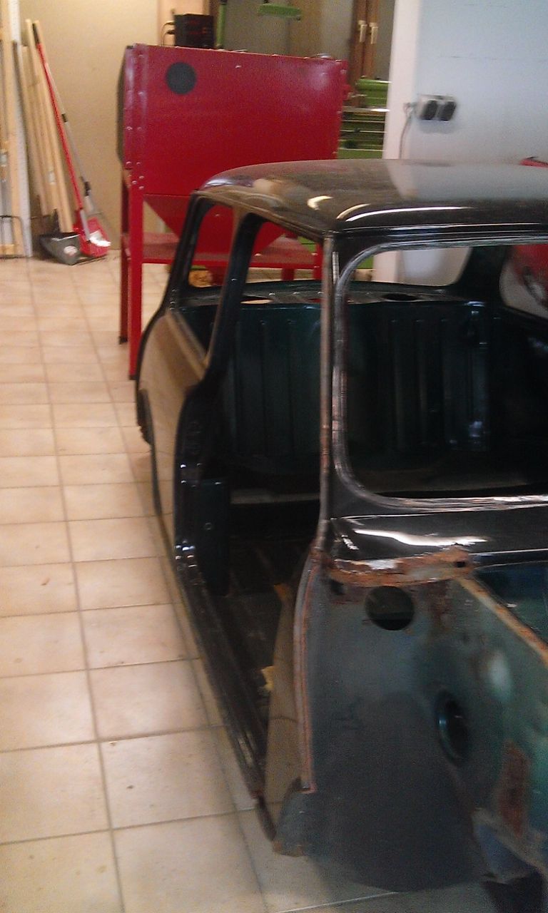

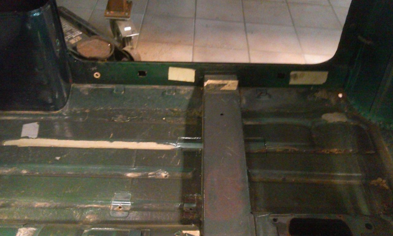

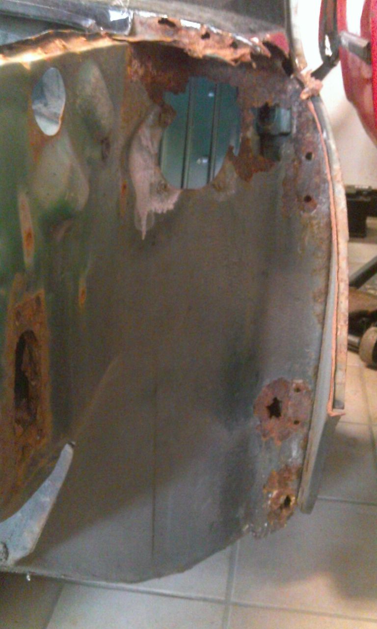

    ich kenne jemanden der eine karosserie von einem spi verkauft. Ich dachte ich stelle Sie hier mal rein vlt besteht ja interresse.
    Der rost hat ordentlich geschafft daher wäre was zu schweisen
    bei interesse kann ich den kontakt vermitteln
    Preis: VBH
    Standort: Bei München
    aktueller eigentümer arbeitet in einem abschleppunternehmen. Daher ist ein Transport sicherlich nicht das Problem.
