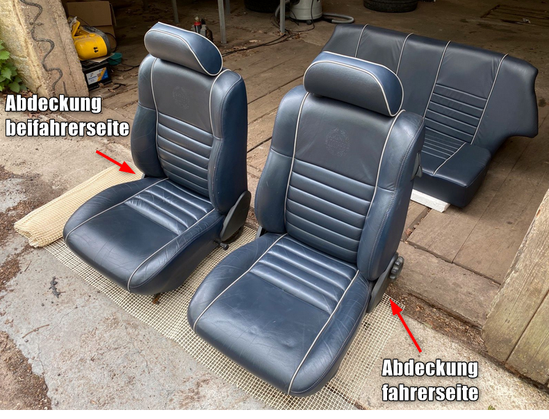

Ja das stimmt habe einen Fehler gemacht bei dem Bild suche jeweils die Abdeckung ohne Loch, leider ist da auch nur die Rechte Seite Lagerhaltig in Schwarz.

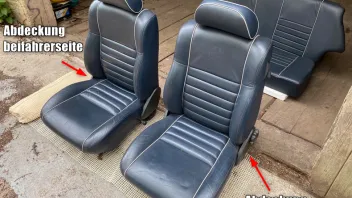

Bin auf der Suche nach zwei Sitzabdeckungen wie auf dem Bild zu sehen, sind bei mir Abgebrochen
Ich habe die Anzeige geändert :)

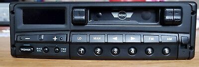

Bin auf der Suche nach einem Originalem Radio Blaupunkt CD43
wurde der Radio in einem SPI auch verbaut ? Und hat zufällig jemand einen zum Verkaufen.
Bin auf der Suche nach einem Originalen Radio von einem Rover Mini 1996 Blue Star.
Auch ein Bild wäre sehr hilfreich.

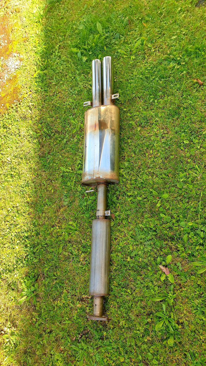

Verkaufe eine Bastuck Komplettanlage aus Edelstahl im Top Zustand
Die Endrohre wurden noch Poliert.
Original ABE wird mitgeliefert.Preis: 339VB
Versand möglich
