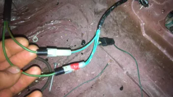

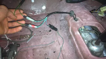

habe am ganghebel 2 kombistecker und aber es ist auch ein dritter stecker mit kabel der abgezwickt wurde...wo wird denn der hingeschlossen?

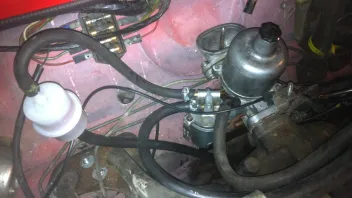

Hallo Turi! ja hab ich geschaut die Laufrichtung des Filters passt! ehm ja danke das werd ich heute noch probieren! ja nene ich weiß ist voll gefährlich! nene den schlauch hab ich nur schnell angebracht fürs foto, hab jetzt schon gleich das messing rohr montiert  ehm ich glaub die Benzin pumpe hat nen schaden :-/

Also der Bezinschlauch wo sich der Filter befindet sollte das Benzin vom Tank kommen, der Benzinschlauch der daneben angesteckt ist sollte der Rücklauf sein ehm und ja das Vacum das mini röhrchen und der ganz der Dicke vermute ich sollte ein Ablauf sein und an den Dicken Anschluss kommen...bin mir aber nicht sicher =/
Hey Tars grüß dich, eehm ich hab erst eine neue Benzin pumpe eingebaut und Leitungen hab ich eigentlich kontrolliert die sind alle offen...ja hab ja hab einen neuen Filter verbaut der aber offen ist..eehm oje dass kann gut sein hab jetzt schnell ein foto gemacht vielleicht kannst du mir sagen was ich falsch gemacht hab =/

Da gibt es ganz einfache Hilfsmittel, beim Mini. Das eine ist ein passender Schaltplan, da sind Kabelfarben hinterlegt und dann raussuchen.
Das andere ist die Kabel zu isolieren, und dann zu schauen, was nicht funktioniert und dann daraufhin genau zu untersuchen, ob die Kabel die fehlende Funktion haben.
hmm eben weiß nicht wo das verdammte kabel hin kommt :-/
hmm ja möglich, isy eigentlich ein ganz normaler 2-3mm kabel der komplett rot mit einem schwarzen streifen ist.
danke lg Patrick
Es sieht so aus als wären das 2 gleiche Drähte gewesen (einer davon abgeschnitten) und das eine in einer Art Kabelschutz - Schrumpfschlauch drauf ist - Wenn Bild 1 und 2 das gleiche zeigen.
Welchen Durchmesser/Querschnitt hat denn der Draht/Kabel?

Das lange dicke Kabel im ersten Bild kann ja fast du das Pluskabel von der Batterie nach vorne sein.
Eventuell hat jemand zum einfachen Ausbau die Polklemme abgeschnitten.
Jörg
Hallo grüß dich!
also bei den Bildern 2 sind es zwei schwarze kabel mit steckern, ich vermute auch dass es die Kabel für den Bremsflüssigkeits behälter sind,
bei den 1. Bildern ist es ein zweigeteiler rot schwarzer Kabel, ein kurzerer wo eine sicherung in der mitte verbaut ist und ein extrem langer.
Danke für das mit Raten
lg Patrick
Zu 2: Bis wohin reichen die denn? Vielleicht bis zum Bremsflüssigkeitskontrollschalter am Hauptbremszylinder da im Hintergrund? Da fehlt aber der Deckel, deswegen gibt's nix zum Draufstecken
Ansonsten hilfts vielleicht, wenn du die Kabelfarben durchsagst, die kann man auf dem Bild nicht erkennen.Zu 1: ich sehe da ne Menge Kabel... welche meinst du?
