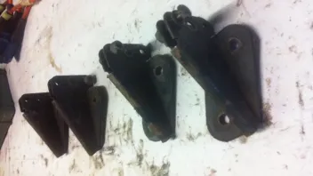

hallo,
bin beim motor jetzt angelangt und bin jetzt beim rätseln wo diese 4 wohl hingehören und komm einfach nicht drauf uff...könnt ihr mir bitte helfen?
danke gruss
Patrick
Hallo Stefan,
ja genau so werde ich es auch machen danke vielmals! ich schreib dann wie es ausgegangen ist
danke vielmals!
gruss Patrick
