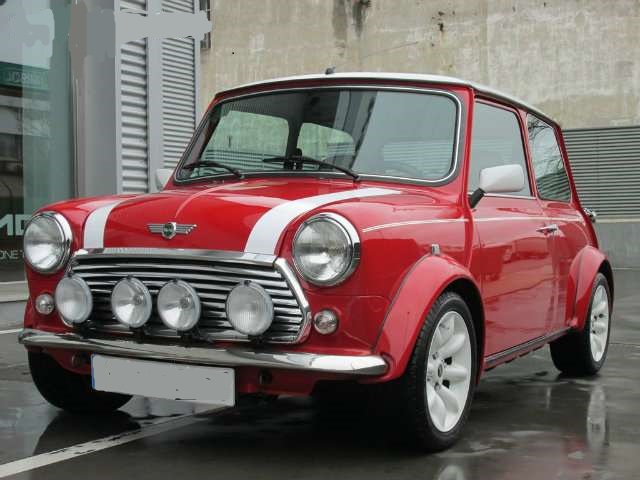

Rover Mini Cooper Bj. 97
Flame Red mit schwarzem Leder und Aluminiumhebeln in der Tür
Aus erster Familienhand mit unter 50.000 KmWas ist zu tun?:
Frontmaske und Kotflügel müssen evtl neu! Beifahrertür war übergeschlagen. Türhaut hat eine Delle, welche ich rausbügeln lassen will. Wenn es halt möglich ist. Das mache ich allerdings erst im kommenden Winter.
Anschließend Neulack bis auf das Dach. Originalfelgen sollen weiß gepulvert werden. Decals hätte ich dann gern vom Monte Carlo, falls man die noch bekommen sollte.
Seitenblinker würde ich gern passend zur Front weiße verbauen. Ansonsten liebäugel ich mit diesen kleinen runden Aluminiumaußenspiegeln. Wichtig ist mir, daß ich den Wagen jederzeit in den Serienzustand versetzen kann. Nach einem passenden Radio (Blaupunkt Bremen MP74) sehe ich mich gerade um.Verschleißteile liegen schon bereit (Bremsen, Filter, Kerzen, Flüssigkeiten)
Innenraum sollte nach dem reinigen nahezu im Jahreswagenzustand sein. Es lagen immer Matten im Wagen. Das Lenkrad ist halt schon etwas glatt und der Schaltknauf weist auch etwas Patina auf. So muß das sein!Im Mai, will ich den Wagen dann zum Tüv fahren und anschließend bekommt er ein Saisonkennzeichen.
Hier ein erster Eindruck. Ich lade in den kommenden Wochen ein paar weitere Bilder von den Arbeiten hoch.
PierreUnd so in etwa stelle ich mir den Wagen fertig vor
