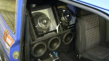

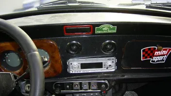

    clipping hin oder her, schwingspule schlägt an oder nicht ich hab das hier weniger gepostet um Kommentare zur Technik zu bekommen, sondern mehr um anderen ideen zu bringen wie sie so was einbauen können.
    Trotzdem nett das ihr mich so toll informiert, hier sei gesagt das dies nicht die erste Anlage war die ich eingebaut habe, und mir bis jetzt noch nie ein Lautsprecher oder eine Endstufe flöten gegangen ist und ich auch nicht denke das dies hier der Fall sein wird, aber wir werden sehen.
    bei mir:
    Sub: 25-80hz
    Kicker: 60-500
    HT: ab 2kHz
    Ach ja, und zu Deinem Kommentar "Ihr baut eine 12V Stereoanlage? Schön! Aber wieso muss ausgrechnet ein Mini dafür herhalten? ".
    Der Mini ist durch seine Bauweise mit den fast senkrechten Front- und Heckscheiben so ziemlich das idealste Auto um einen "guten" Klang in einem Auto zu bekommen, wenn man im Auto überhaupt von wirklichem Klang reden kann.
    hp hat der keine, braucht er auch nicht, wofür denn, er hat weder nen shop für so was, noch macht er es beruflich.
    Richtig, in dem bereich spielt sich die menschliche Stimme ab, nun nehme man mal ein Tonstudio, lasse einen menschen Sprechen (nicht singen weil andere tonlage und frequenz) und spiele in gleicher Lautstärke etwas instrumentales dazu, mal sehen ob du noch viel von dem verstehst was er spricht.
    Ich selber kenne mich zugegebenermassen mit dem Tonverhalten in einem Auto nicht sonderlich gut aus, aber ich baue für einen namhaften Hersteller Boxen für Konzerthallen, Kinos, u.s.w. und siehe da, bauen wir Boxen für Kinos sind da wohl Mitteltöner bei, aber für reine Musiksachen wie Opern verbauen wir nie mitteltöner.
    Nun meine Frage, klar ich baue das zeugs nur, ich plane es nicht, aber ich denke die Leute bei uns die das Planen kennen sich wohl damit aus, hoffe ich zumindest, warum brauchen Musiksachen keine Mitteltöner?
    Also erst mal zu dem Kondensator, richtig, denkfehler von mir, allerdings ist das in meinem Fall egal, da sowohl die Kabel zu den Endstufen als auch die zur Batterie nicht mal 50cm lang sind.
    Nun mal wieder die leidige Diskussion über den ach so beliebten Mittelton den jeder haben will. Ihr mögt euch ja mit Autoanlagen auskennen, aber die Menschliche Anatomie kommt dabei wohl zu kurz, der Bereich in dem der eigentliche "mittelton" stattfindet ist für das menschliche Ohr nur schlecht bis gar nicht hörbar, daher ist er für die katz. Bei einer gut konzipierten Anlage wirst Du den unterschied am Klang nicht feststellen, Du merkst höchstens an der Lautstärke das da ein Lautsprecher mehr da ist.
    Sachverstand Mangelware? Immerhin war eiener meiner Helfershelfer ein gewisser "Manfred Winkler", wer sich in der Car-Hifi Scene auskennt kennt auch diesen Namen, immerhin hat er in den letzten 15 Jahren insgesamt 52 Preise gewonnen in denen es sich nur und auschliesslich um Klang und Einbau gedreht hat, also nicht um Lautstärke.
    dougie Deinen letzten Absatz versteh ich nicht ganz, hat jemand was anderes behauptet?
    ok, nun mal die vielen Fragen beantworten:
    m-racer:
    ja is ne Massagekiste, und wie :P

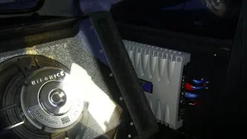

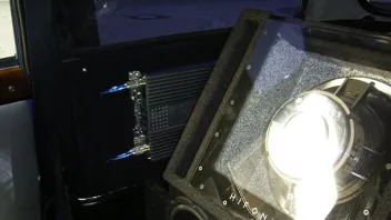

    Die Amps sind auf ner Platte montiert, also nicht direkt am blech.
    Wenn man von der Heckscheibe reinschaut sieht man erstmal die heckablage, die ist nur mit dem Schwarzen Teppich überzogen und dann geht die Schräge der kiste nach oben. Das sieht ganz gut aus, da in der Subwooferkiste oben noch ein beleuchteter Schriftzug (Power from the Gods) ist. Kann davon leider kein Bild mehr machen, da die Heckscheibe beteits getönt ist.
    Sniperboy:
    richtig, es gibt kein Centersignal sämtliche Hochtöner sind hier auch nicht als Center angefahren. dadurch das man die Cats von der Richtung her im Gehäuse drehen kann, lassen sie sich sehr fein ausrichten, so das Fahrer und Beifahrer jeweiles ein paar hochtöner für sich haben. die beiden mittleren sind deshalb auch über Kreuz angeshclossen, d.h. der linke am rechten Kanal, der rechte am linken.
    Falsch, der Kondensator sollte maximal 0,5 meter von der Batterie weg sein, nicht von den Amps, und da ich 2 Kondensatoren verbaut habe (einer ist noch unter den Subwoofern) reicht das völlig aus.
    Schwache Amp an den Sub? 420 Sinus sollten ausreichen und tun es auch, der macht einen lärm das man es obwohl die Amp nur halb ausgefahren ist das man es bei 1/4 Lautstärke im Auto kaum noch aushält.
    ähm, welche Mitteltöner, ich sehe nirgends Mitteltöner in meinem System??? Wer braucht mitteltöner?
